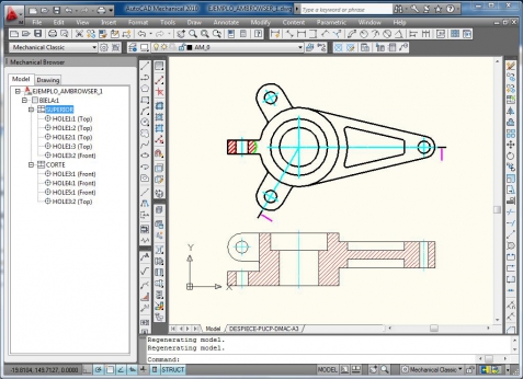

MAm pytanie odnośnie programu, że tak powiem, pośredniego, między AutoCAD a Mach3 abym mógł generować gkody projektów z AutoCAD, zdjęć itp. Nie wiem za bardzo co opisać, co by mnie dokładnie interesowało bo jestem jeszcze zielony w tej kwestii. Chciałbym generować kody z plików DXF, JPG, BMP itp rysunki wektorowe, robienie płaskorzeźb, skomplikowane kształty itp. Jaki program, w miarę dobry i nie za drogi, najlepiej by się nadawał na tego typu operacje? Jak do tej pory miałem styczność z lazycam i to tak pobieżnie. Jest on w miarę wydajny?

Raczej odpada. Trochę za drogi, 8000 Euro z tego co znalazłem. To może trochę inaczej. Jakiś CAM na poziomie cenowym do 1000zł, który jest sprawdzony, dobry i wygeneruje mi gkod z projektów AutoCAD plus jakieś grawerowanie itp. Jak widać jestem zielony więc może odpowiedź w stylu "kup to i będziesz zadowolony" wystarczy, abym mógł zacząć coś robić bardziej skomplikowanego bo jak do tej pory to jakieś drobne gkody pisałem ręcznie.

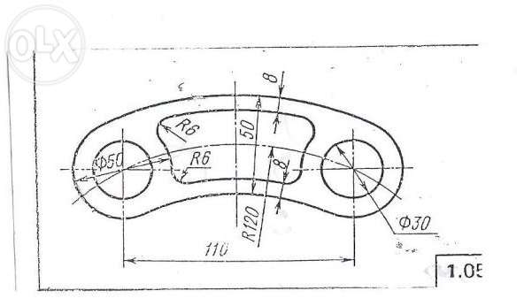

Przykładowe prace:
Grawerowanie tekstu jak i wycinanie liter, podstawowe zadania jak wiercenie, robienie kieszeni, najlepiej z uwzględnieniem offsetu narzędzia i innymi pomocniczymi opcjami. Możliwość wrzucenia projektu części z AutoCAD i wygenerowanie gkodu, np takiej:

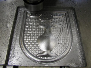

Ja polecam Ucancam v10. Można zaimportować plik dxf i zrobić na jego podstawie obróbkę oraz wygenerować program. Jest możliwość zaimportowania obrazu np. bmp, png, jpg i wykrycie krawędzi do wycinania a nawet obróbka płaskorzeźby na podstawie obrazka.
