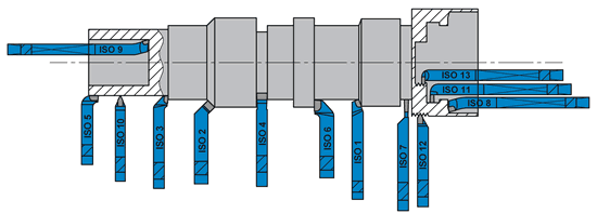

Witam kupiłem właśnie tokarkę i chciałem dokupić do niej noże, znalazłem na allegro podstawowy zestaw noży do tokarki.
możecie mi opisać do czego służy każdy z nich?

Od lewej
1wytaczanie otworów przelotowych
2............................. nieprzelotowych
3 toczenie wzdłużne 90st
4 planowanie ,fazowanie,toczenie wzdłuzne 45st
5 toczenie wzdłużne i poprzeczne
6=3
7 toczenie gwintów zewnętrznych
8 przecinanie,wcinanie kanałów
9 wcinanie poprzeczne
10 toczenie zgrubne wzdłuzne 30st
11 toczenie wzdłużne czopów w lewą stonę

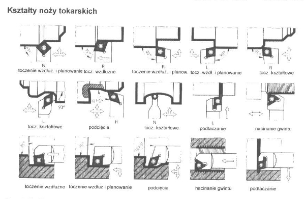

clipper7
Posty: 2379
Post napisał: clipper7 » 05 lip 2009, 09:56
Może to będzie przydatne :
nelik1987
Posty w temacie: 8
Posty: 196
Rejestracja: 15 sty 2006, 21:41
Lokalizacja: Gdańsk
Post napisał: nelik1987 » 05 lip 2009, 10:07
czegoś takiego szukałem dziękuję

clipper7
Posty: 2379
Post napisał: clipper7 » 05 lip 2009, 13:04
Nie ma za co, ale nawet kolor noży się zgadza :grin:
Tego typu informacji szukaj w katalogach narzędzi, zwykle firmy umieszczają zakres zastosowania np. płytek i noży składanych, frezów itp. To jest kopalnia wiedzy !
