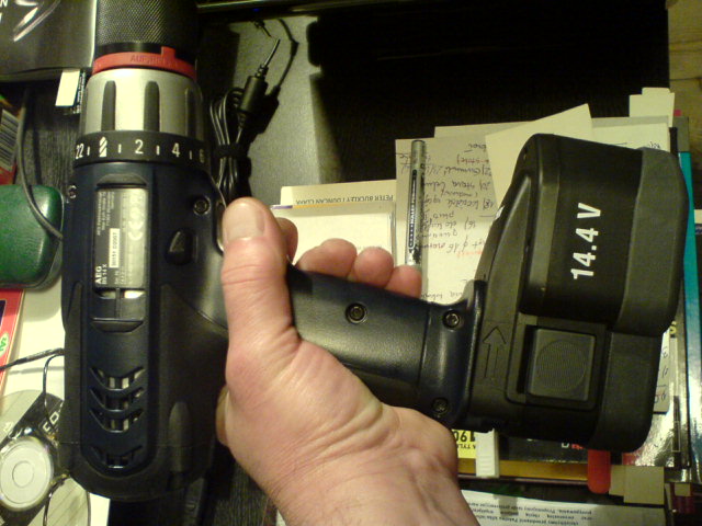

Na montaż mam AEG BSS 14 z udarem jak klucz udarowy.
Uchwyt szybkozmienny na sześciokąt 1/4" , kręci z momentem do 80 Nm i to się przydaje do kręcenia śrub a wkręty idą nawet w twarde suche drewno. Niestety do wiercenia raczej sie nie nadaje. Do gwintowania nie próbowałem. Akumulatory 14,4V 2,0 Ah Ni-cd nawet nieźle trzymają. Komplet z ładowarką można wyrwać za ok 500zł (nowa). Są i pomarańczowe :wink:
http://allegro.pl/nowa-wkretarka-akum-m ... 24127.html
Można zapodać przejściówke na kwadrat np 1/2" i kręcić nasadkami
