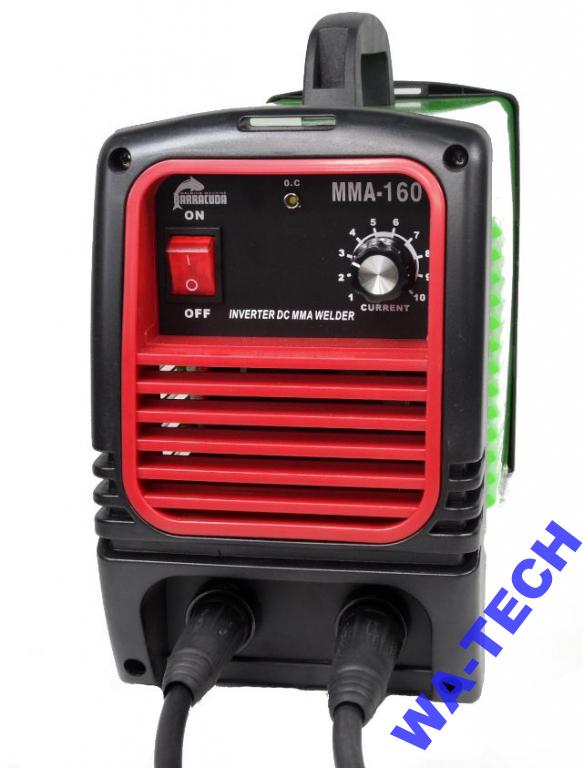

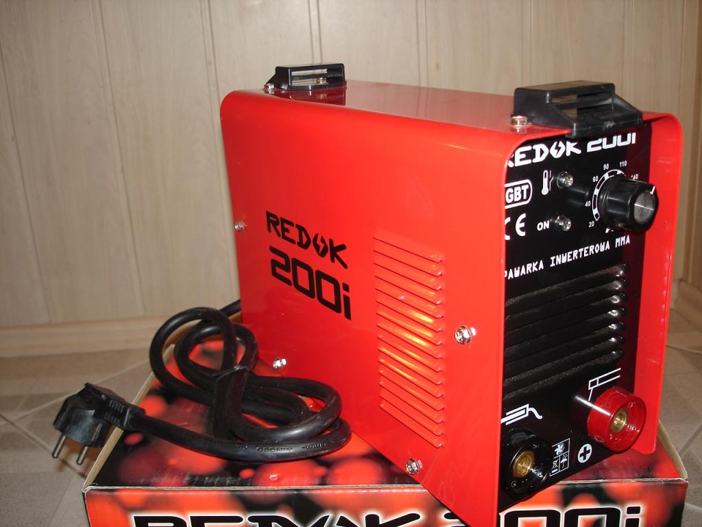

Potrzebuję kupić spawarkę do użytku domowego ( mieszkanie w bloku :sad: ) - drobne detale np. stolik do OUS1.
Bezpiecznik na instalacji to 16A :sad: .
Moja praktyka w spawaniu - widziałem jak się to robi :mrgreen:.
Zastanawiam się nad czymś takim :
Allegro : Spawarka inwertorowa MMA REDOK 200i IGBT (20-200A) + komplet elektrod
lub:
Allegro: SPAWARKA INWERTOROWA MMA 160 60% WYSYŁKA GRATIS !!
Pewnie to samo tylko inaczej opakowane. :grin:

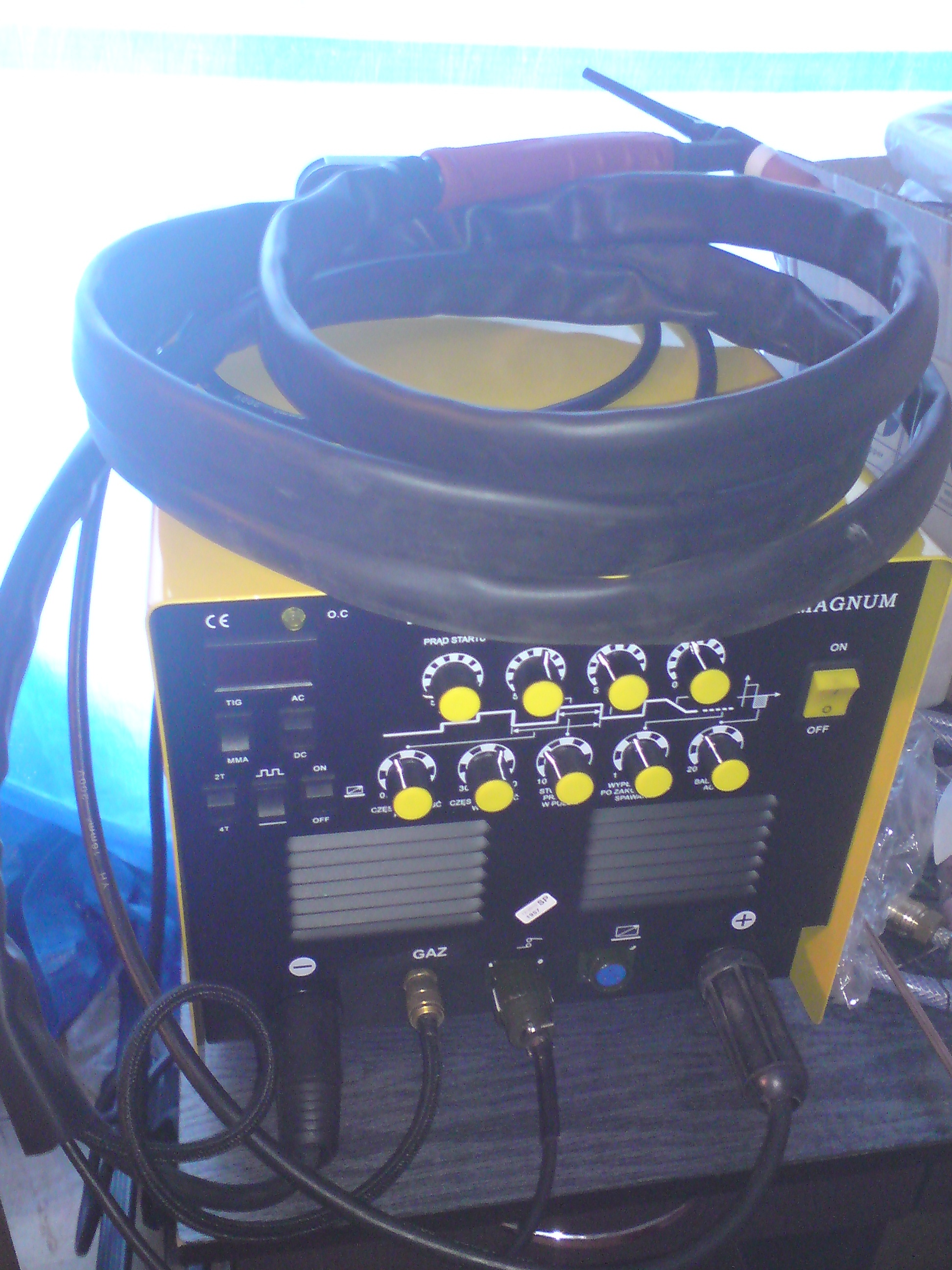

Ja kupiłem rok temu taką maszynkę i 2,5 paczki elektrod 2,5 na pewno wyspawałem i prawie całą paczkę 3,25. I ze 6 butli 8-litrowych argonu.(spawanie w domu, nie w warsztacie)
Spawa się ZNAKOMICIE. Tig, i elektroda. Naprawde polecam. Ta wersja tylko teraz dołożyli jedno pokrętło i 2-4takt.
http://www.ebay.pl/itm/STAHLWERK-WIG-TI ... 5d329eeccf
Ludzie bardzo chwalą dedrę. Nie mam zamiaru promować tu innego forum, ale na elektrodzie był szeroko rozwinięty temat o spawarce dedra desi 200.
Popatrz na starsze tematy na forum. Np. mojego autorstwa https://www.cnc.info.pl/topics92/jaka-s ... t22946.htm
Może maszynka magnuma lub shermana. Wszystko to jest jeden kicz robiony w chinach i ładowany w różne obudowy. Z tą różnicą, że jeden woli stahlwerka inny dedre i jeszcze jeden Kowalski preferuje magnuma.
Mój sprzęt polecam, bo sporo ta spawarka przeszła. Działa jak nowa.
