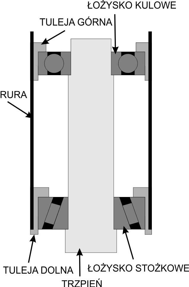

Witam, pojawiam się tu z dość nietypowym problemem.....
chcę zrobić dziecku karuzelę i chciałbym aby się obracała o 360 stopni myślę zrobić ją ze stali nierdzewnej ogólnie mam problem z tym co zrobić aby obracała się ale jednak była stabilnie przytwierdzona do dolnej konstrukcji nie wiem czy jakaś część za to odpowiada czy coś innego jestem amatorem pierwszy raz będę wykonywał taką machinę i nie zbyt wiem co tam w środku musi siedzieć .........

jakieś duże i mocne łożysko maszynowe- kilkadziesiąt złoty aby było mocne i spokojnie da radę :)
np od piasty z samochodu :) wtedy mocowanie na kilka śrub jak koło a sporo wytrzyma :)

Na moje to potrzebujesz lozysko stozkowe lub wzdluzne odpowiednich wymiarow.

Powiedzcie mi tylko jeszcze jak to zamocować żeby się wszystko kupy trzymało... takie łożysko to chyba nie bardzo da się przyspawać do rury ( nierdzewka).....

Ja proponuję takie rozwiązanie.
Oczywiście łożyska dobrze było by zabezpieczyć przed przesuwaniem np. pierścieniami segera i przed dostaniem się kurzu i wody. Tuleje jeśli chcesz nierdzewne lub aluminium.
tuleje do rury wkleić, przynitować lub przykręcić na wkręty.
Życzę sukcesów.Obrazek

Dzięki embroide właśnie o coś takiego chodziło ....
