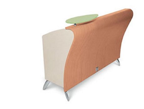

otóż zabrałem się za wykonanie mebla do salonu kosmetycznego córki i pojawia się potężna barykada..
mebel ma składać się z 3 segmentów, tj. dwóch prostych i jednego w kształcie łuku będącycm jakby łącznikiem tych dwóch prostych elementów.
Poszukuję podpowiedzi jak wykonać elementy zaokąglone lub gięte jakie widac na załaczonych zdjęciach. nie mam pojęcia czy to płyta, czy laminat HPL. Jeśli zaś laminat, to na co go mocować i w jaki sposób by zachować kształt krągłości lub fali??
bardzo proszed o wszelkie wskazówki.
[ Dodano: 2011-01-13, 16:27 ]

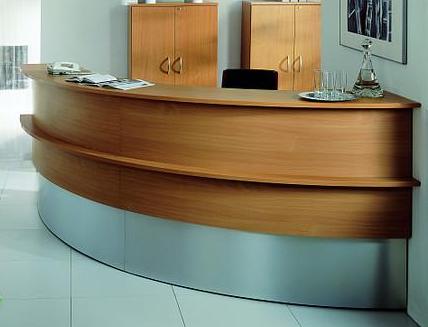

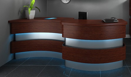

dla przykładu załaczam jeszcze dwa zdjęcia. Także nie wiem jaki to materiał i jak uzuskac taki efekt.
na pierwszym zdjęciu front na kształt fali - nie mam zielonego pojęcia jak uzyskac taki efekt :(
Bez nazwy.jpg (9.12 KiB) Przejrzano 14640 razy

takie elementy wykonuje się z drewna okume klejonego warstwowo na szablonie w worku pod ciśnieniowym na klej pianowy potem jest to okleinowane fornirami ilość warstw zależy od grubości elementu najczęściej jakieś 3 do 4 warstw na 20 mm grubości
mówię to jako stolarz z 6 letnim stażem pracy nie licząc 3 lat szkoły ZSZ i praktyk u prywaciarza

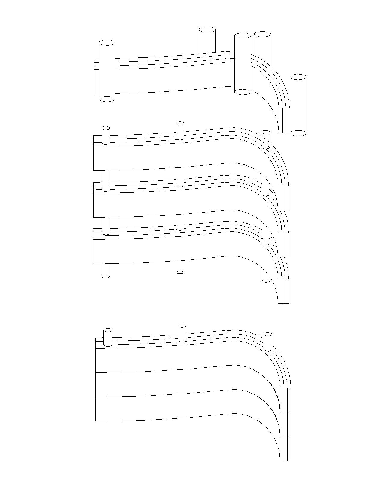

to co najważniejsza to na pewno nie obędzie sie bez szablonu, a co do gięcia to można zrobić to z płyty wiórowej poddanej odpowiedniej obróbce i operacja technologiczny SZKODA ZACHODU najlepiej zrobić to z cienkich długich lameli, skleić n a grubość i wysokość około 5 cm a później połączyć segmenty razem
rysunek powinie jakoś bardziej to zobrazować, oczywiście proporce powinny być troszkę inne, do tego obliczenia max promieni gięcia dla materiału
mam nadzieje ze moja wizja nie zostanie skrytykowana

Może chodzi Ci o płyty nacinane MDF ,takie zagięcia uzyskasz bez problemu ,proponuję 3 warstwy nacinanej płyty MDF o grubości 8 mm,jest bardzo elastyczna.
Dobrze jest kleić techniką próżniową ,ale można też w ściskach,klej poliuretanowy.
O nacinany MDF pytaj w hurtowniach meblarskich ,natomiast klej poliuretanowy dostaniesz
w prawie każdym markecie budowlanym.

Te ze zdjęcia 2 i 3 to najtaniej zwykła płyta wiórowa. Tylko ją ponacinać.
