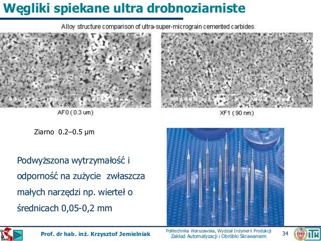

Post napisał: RomanJ4 » 16 sty 2020, 11:35
Jeśli w narzędzie jest wstawione(wlutowane) ostrze z materiału innego niż korpus, to przeważnie będzie to węglik, rzadziej ostrze ze stali szybkotnącej. A przełom takiej płytki(złomu) będzie miał strukturę ziarnistą koloru zbliżonego do szaro-grafitu..
http://www.mechanik.media.pl/pliki/do_p ... 34-135.pdf
http://test.stjorsen.pl/rightbar/weglik ... materialy/
