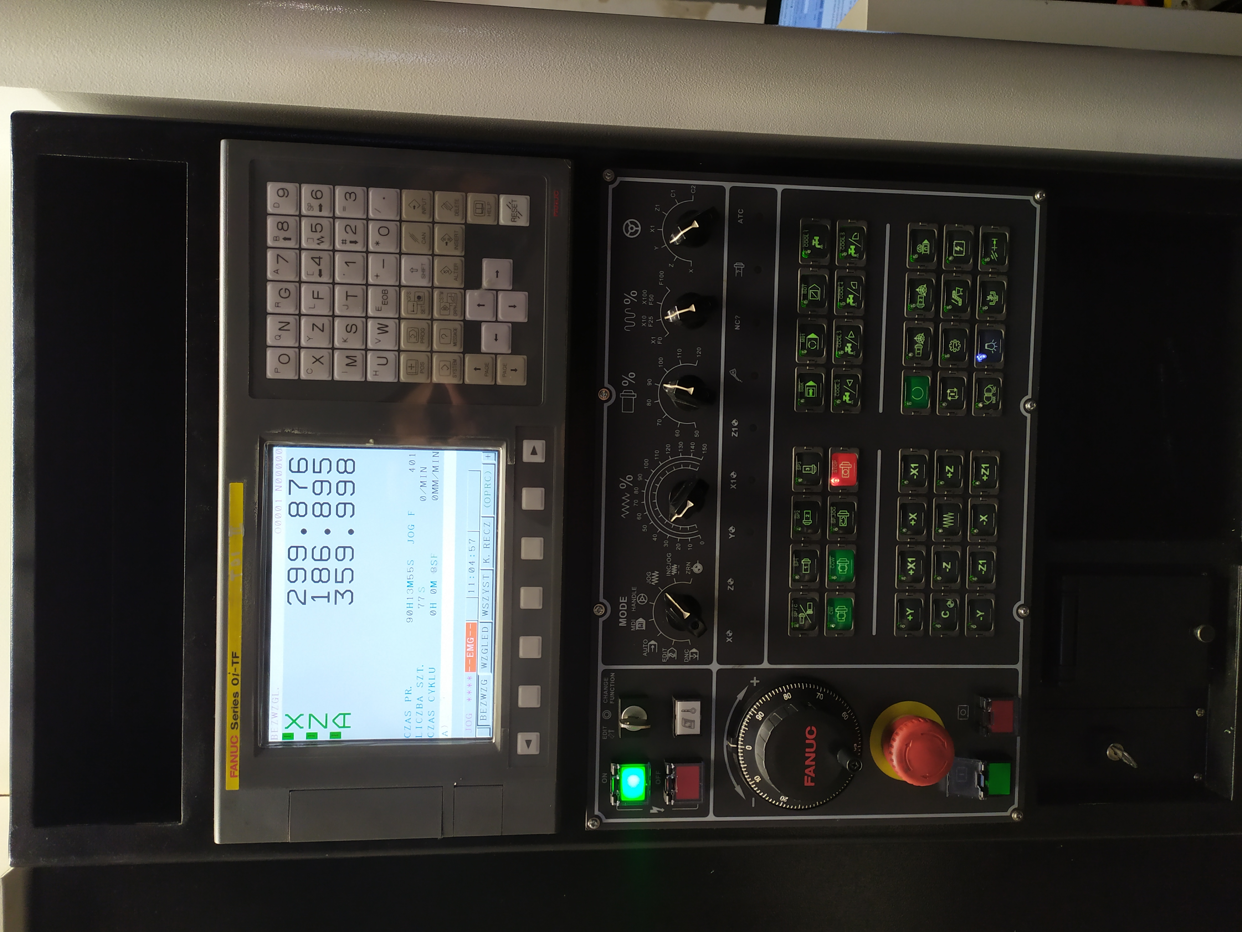

Witam. Post wiekowy ale podepne sie pod niego. Potrzebowałbym cykle w g kodach do wiercenia rozwiercania gwintowania nozem gwintów zew i wew, gwintowania gwintownikiem, do rowkowania wew i zew , przecinania na tokarkę ze sterowaniem fanuc oi tf mógłby być też opis nakładki manuał guide na tokarkę. Pozdrawiam mój mail: [email protected]
Petroholic
Posty: 2688
Lokalizacja: Lublin
Re: Jak programujemy na Fanucu??
Post napisał: Petroholic » 12 sty 2020, 10:54
Z tego co widac to masz os A wiec cykle na napedzane oprawki tez moga sie przydac :)
maniek_frezer
Posty: 14
Rejestracja: 25 lis 2017, 10:36
Post napisał: maniek_frezer » 12 sty 2020, 21:37
To tylko przycisk nieaktywny:)

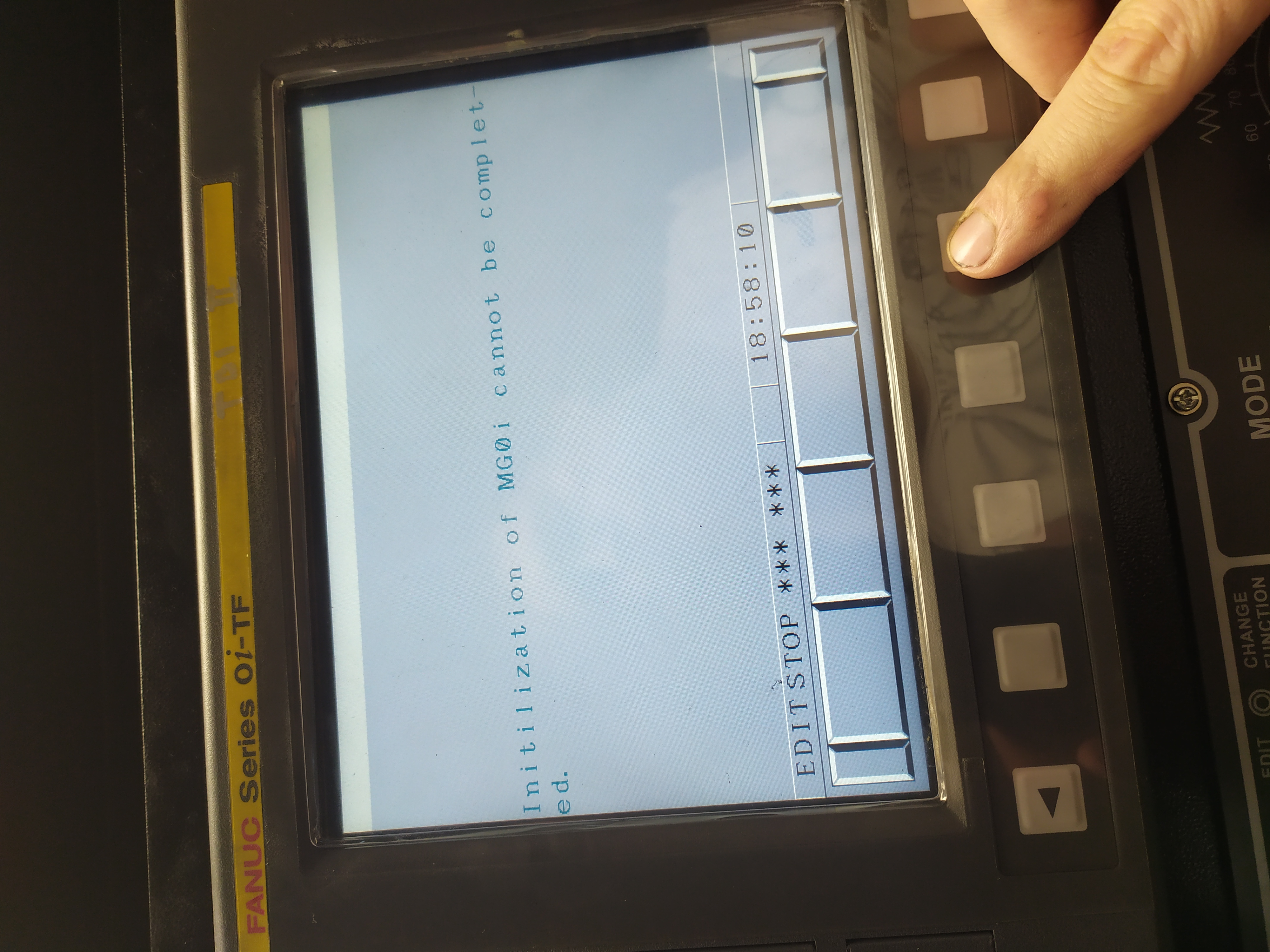

maniek_frezer
Posty: 14
Post napisał: maniek_frezer » 14 sty 2020, 22:07
Dodane 3 minuty 12 sekundy:
Wogole cap mi coś nie trybie bo przy próbie dodania cyklu a potem konturu wyrzuca mi taki kom
