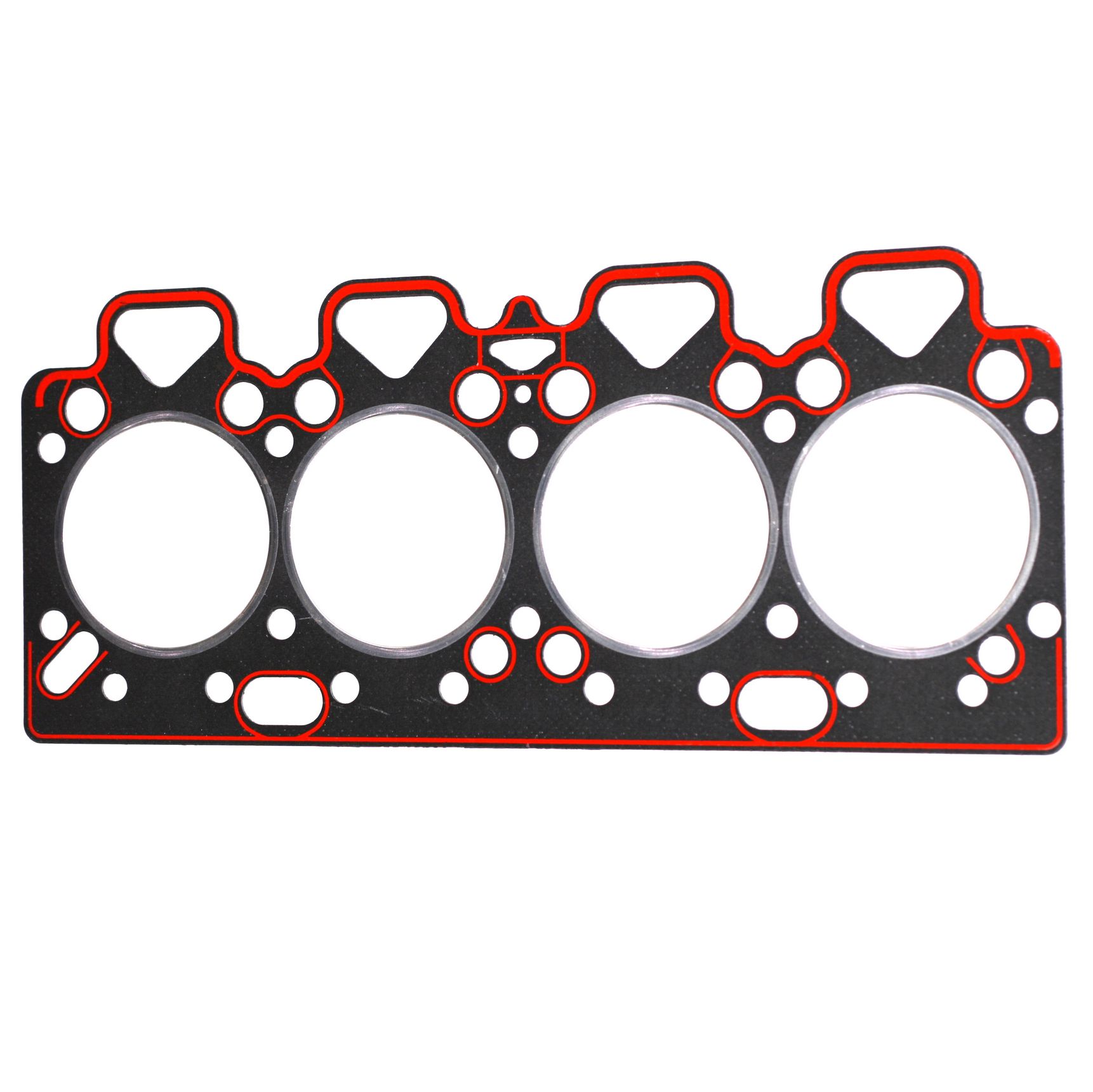

Kolego robertar a czy widziałeś uszczelkę pod głowice pokrytą gumą? A czy Ty wiesz co to jest żmudna praca?
Brezniew pisze:
21 cze 2020, 19:22
Rysowania się nie boję bo to nie problem.
Problemem jest to, że nie dość że kształty i otwory w przykładowej uszczelce nie są regularnie rozłożone to jeszcze są np w kształcie wygiętych fasolek, albo w ogóle w kształcie, którego nie da się pomierzyć.
Jak nie boisz się rysowania to usiądź i narysuj. Co z tego, że otwory są o nie z "identyfikowanych" kształtach? Jak byś chciał narysować to zajmie Ci to 30-50 minut czasu.
To jest fragment tej wzorcowej uszczelki. Żadne skanowanie, robienie zdjęć itd dokładności Ci nie zapewni. W tym przypadku tylko narysowanie. W przypadku takiej części liczy się przede wszystkim dokładność.

1. Są firmy które dorabiają uszczelki i wysyłasz im starą a oni zrobią Ci nową taką grubą jak chcesz. Koszt nie duży.
2. Ja przenosiłem rzeczy do CADa robiąc zdj telefonem. Potem trochę podciągasz wymiary i skalujesz w SW. Na koniec drukujesz w 1:1 i porównujesz z oryginałem. Max dwie poprawki i masz ładny model. Co ciekawe, kiedyś zrobiłem skan na dobrym ksero i zniekształcenia były większe niż przy zdjęciu.

W tym wątku nie chodzi o metodę zdejmowania dokładnych wymiarów poprzez robienie zdjęć czy skanowanie. Tu chodzi o metodę "żeby przenieść kontur skomplikowanego przedmiotu do CAD" ale dokładny kontur. A tu trzeba wziąć pod uwagę dokładność metody fotografowania czy skanowania. Niestety lepszej i dokładniejszej metody jak rysowanie nie ma. A pisanie o tym, że " znajdowanie środków łuków, ich promieni, położenie, długość, początki i końce to jest słabe stwierdzenie. Tak na marginesie jeżeli narysujesz koło to program sam wskaże Ci środek tego koła nie trzeba go szukać.
Z racji tego, że autor wskazał jako przykład tę właśnie uszczelkę to ją po prostu obrysowałem. W tym przypadku nie chodziło o konkretne wymiary- bo to przecież przykład - tylko o to, że bardzo szybko można narysować różne dziwne kształty czy to banan, owal, itd. A żeby narysować taką uszczelkę/podkładkę nie potrzeba mieć zdjęcia, wystarczy element do z wymiarowania mikrometr zewnętrzny i wewnętrzny i można narysować dokładnie taką samą pod względem kształtu jak i wymiarów. Czego przy użyciu aparatu czy skanera będzie bardzo trudne i z dużym prawdopodobieństwem mało dokładne. W metodzie skanowania czy fotografowania problemem są granice barw.

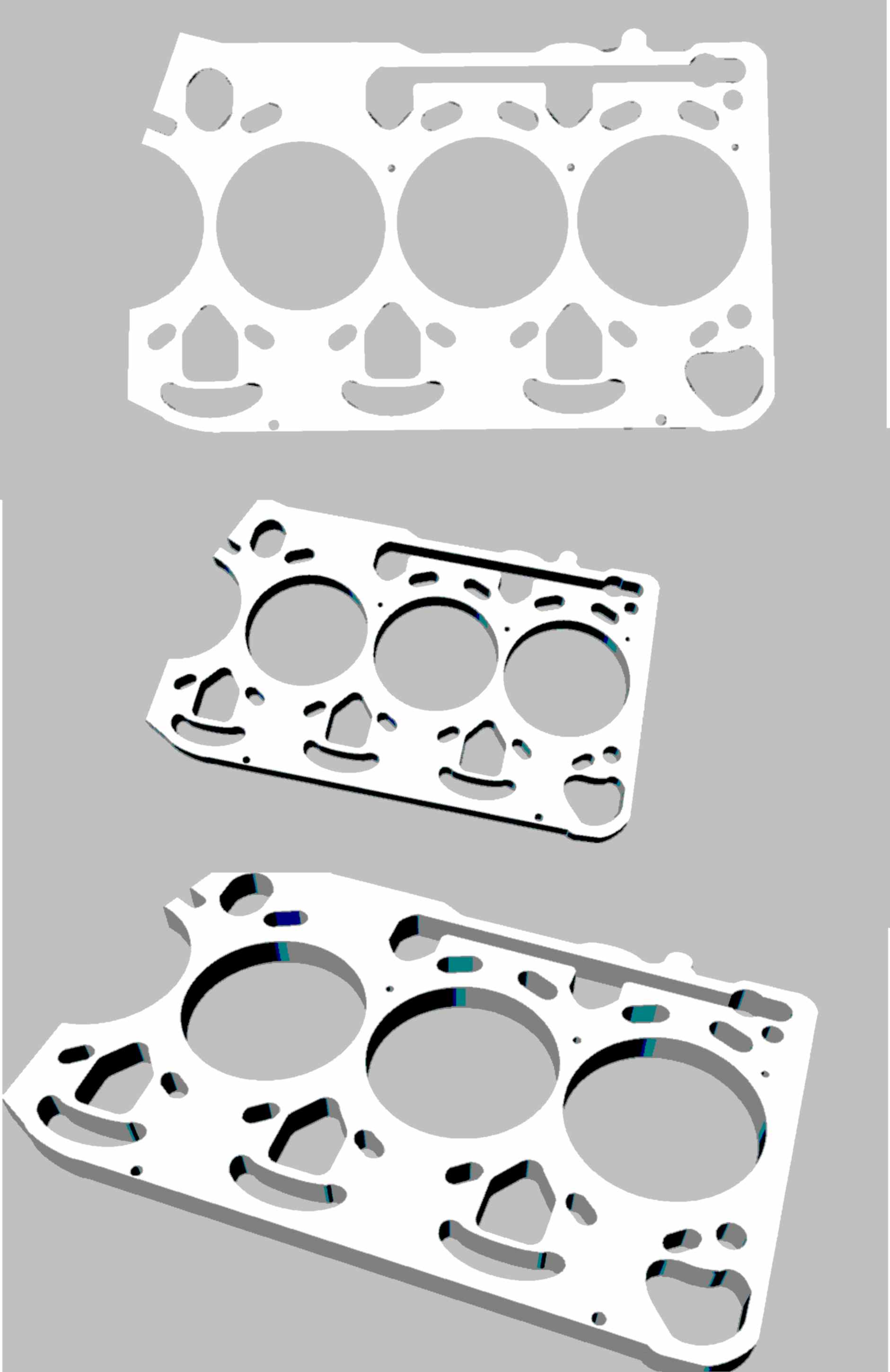

Jeżeli pytasz o tego jpg który tu wstawiłem to jest przykład, że takie kształty można bez stresowo narysować w cadzie i je umieść w odpowiednim miejscu. W tym przypadku trzeba skorzystać z funkcji podstawowych oprogramowania. Każdy cad ma taka funkcje, że podczas rysowania na bieżąco podaje średnice czy promień koła a nawet potrafi narysować koło o kreślonej średnicy zaczynają od obwodu.
Ja zaczynam rysować od obwodu elementu a potem rysuje części wewnętrzne a potem wstawiam je w określone wymiarami miejsca. Mnie do takich prac wystarczą wymiary oryginału i manualne narzędzi pomiarowe. A potem mogę "pogrubić" taki element do 3 czy 6 milimetrów.
Więc czego tu ie rozumiesz.?
Ty używasz skanerów i ito ja używam staromodnych narzędzi. Mnie zajmuje to godzinę Tobie nieskończoność. Przykład ja wstawiłem zdjęcie jako przykład jak to się robi Ty tylko opisujesz lepsze technologie i jak Ty to mierzysz. Ludzie w kosmos polecieli a skanerów jeszcze nie było. Były tylko suwmiarki, mikrometry i suwaki logarytmiczne.To teraz sam sobie odpowiedź dlaczego powstały skanery.
