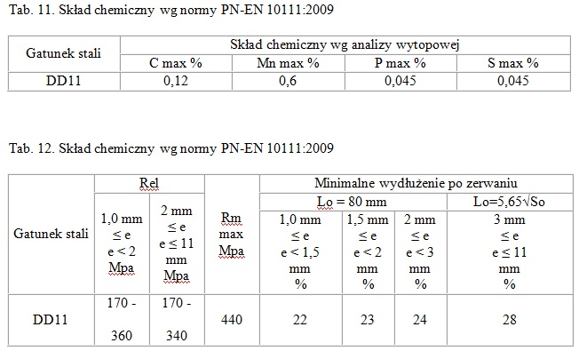

mam tylko takie dane, skąd znaleźć Fm? bo przekrój to biorę sam np 20mm.

We wzorze z wikipedii bylo Rm=Fm/So dlatego się pytam.
Dzieuję bardzo, już będę wiedział jak to obliczyć. A czy takie tablice materiałowe znajdę w internecie?

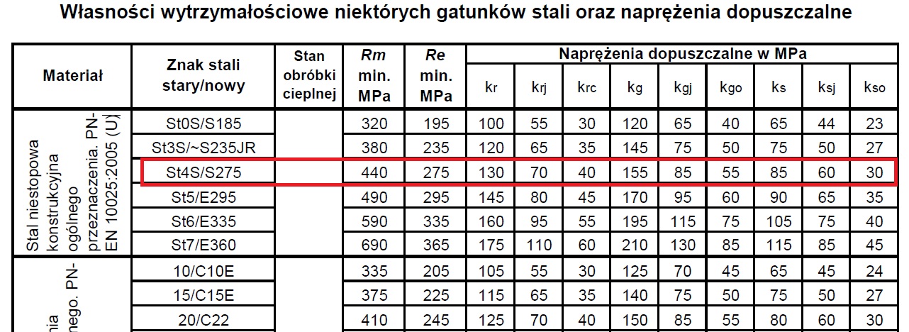

frontup5 pisze:A czy takie tablice materiałowe znajdę w internecie?
dla podstawowych materiałów typu stale różnych rodzajów, inne metale, drewno- jak najbardziej. Przykłądowa dla stali: http://www.mechanik.edu.pl/projektowani ... alnych.pdf

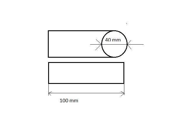

pabloid mam prośbę czy mozesz i przykladowo rozpisac jak mam paliczyc to dla preta stalowego? wrzucam rysunek tego preta

no rozumiem, to niech bedzie przykladowa stal z tego linku co wyslales bo to mam porownac wytrzymalosc stali z wlóknem weglowym w swojej pracy

Post napisał: pabloid » 12 gru 2012, 20:05
jeśli chesz policzyć siłę potrzebną do zerwania tego pręta to Fm=Rm*A
A-pole przekroju poprzecznego pręta, Rm- z tablicy. I tyle. Pamiętaj o podstawianiu do wzorów w odpowiednich jednostkach. 1Pa= 1N/m², 1 MPa= 1*10^6 Pa, 1 mm² = 1*10^-6 m²
