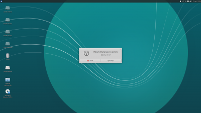

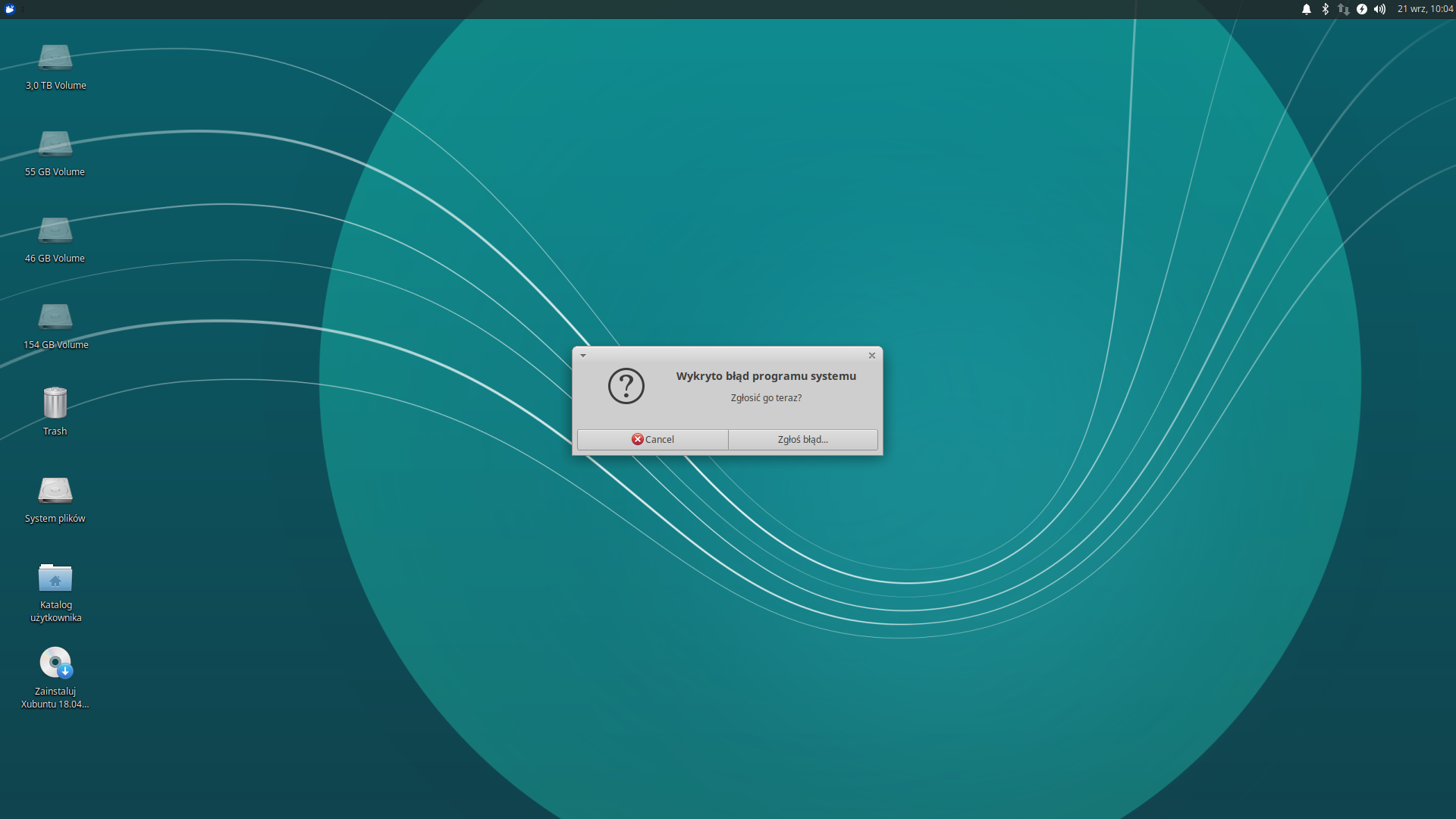

Teraz mam jeszcze jeden problem, już czysto techniczny.
Zrobiłem upgrade systemu zaszytego w /casper/filesystem.squashfs, więc repozytorium na płycie, zawarte w /pool i /dists, stało się nieaktualne.
Tutaj akurat wiem co zrobić, ale trzeba ręcznie pobrać 46 pakietów, umieścić je we właściwych folderach i zrobić kilka plików packages.gz, więc jest z tym trochę roboty, a czasu brakuje.
Ten kretyński komunikat nadal mi wyskakuje, ale w niczym nie przeszkadza. Pojęcia nie mam co to jest i gdzie szukać przyczyny ...

Post napisał: minipc » 23 wrz 2020, 20:27
tuxcnc pisze:
23 wrz 2020, 20:11
Miałem podobnie, wyłączyłem Apport edytując plik /etc/default/apport i zmieniając enabled na 0
Kod: Zaznacz cały
# set this to 0 to disable apport, or to 1 to enable it
# you can temporarily override this with
# sudo service apport start force_start=1
enabled=0
A logi dlaczego i co się wykrzacza masz w pliku /var/crash.

Post napisał: drzasiek90 » 23 wrz 2020, 20:34
tuxcnc pisze:
23 wrz 2020, 20:11
Sprawdzałeś co jest w katalogu /var/crash?
Jeśli coś tam jest to skasuj, ale pewnie nie pomoże.
Ja też nie znalazłem przyczyny.
Ubuntu chyba słynie ze swojej nadgorliwości w powiadamianiu o błędach w systemie.
Ja po prostu wyłączyłem funkcję powiadamiania o błędach i komunikat zniknął.
Otwórz edytorem tekstu plik /etc/default/apport i zmień enabled=1 na enabled=0
Rozwiązanie to jest tak samo mądre jak wyciągnięcie żarówki z kontrolki check-engine w samochodzie jeśli się zaświeci więc myślę, że należy je potraktować jako ostateczność. Jednak udostępnienie dystrybucji która będzie wyrzucać taki komunikat nie będzie najlepszym pomysłem.
