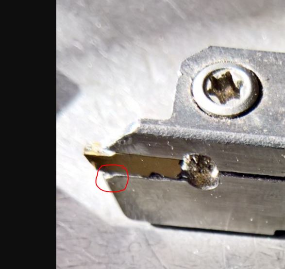

Przecinak to 12x12mm z Al...pres, na płytki wymienne 1,5mm.

Avalyah
Posty: 2436
Lokalizacja: Bielsko-Biała
Re: Imak szybkowymienny do tokarki.
#18
Post napisał: Avalyah » 07 kwie 2020, 18:54
grawer pisze:Al...pres
Widzę nie tylko mój nożyk po pierwszym nieudanym cięciu stracił podparcie :D

Post napisał: grawer » 07 kwie 2020, 21:45
Zaliczył już chyba dwa razy wyłamanie płytki. Błąd przy przecinaniu. Myślałem ze takim nożem będę przecinał od razu.
Myliłem się. Trzeba jednak rzaz robić szerszy. Czyli robić np. dwa nacięcia obok siebie i schodkami (lewy prawy) schodzić do osi materiału. Gdy nie muszę mieć elementu toczonego z pierwszego zamocowania, to wyjmuję go z uchwytu. Cięcie robię za pomocą poły taśmowej, pionowej lub poziomej.
Co do "Al...pres" to znany sklep wysyłkowy w chinach. Nie chciałem być upomniany za reklamę. :(
rc36
Posty: 2338
#20
Post napisał: rc36 » 07 kwie 2020, 23:43
Jak miałem nutoola 550 to taki przecinak wytrzymał u mnie tylko kilka minut, trzask i po nożu. Teraz mam większą tokarkę i wg. mnie najlepsze są listwy tnące takie jak na filmie. Do nutoola i podobnych tokarek mogła by się nadawać listwa SPB26-2 ja używam listwy SPB32-3.
