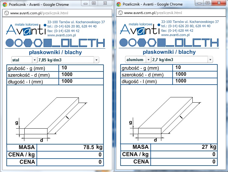

Ile waży płyta 1000x1000 o grubości 10mm,20mm,30mm z różnych metali blacha / stal / Alu ?
Potrzebne mi są wyliczenia na ciężar różnych elementów np. 50mmx250mmx30mm
( *obliczałbym procentowo wagę jeżeli macie inny sprawdzony sposób chętnie użyje)
Proszę o Informacji

Materiał dla gimnazjum
google.pl -> wpisujesz frazę "gęstość stali", tudzież zaglądasz w tablice fizyczno-chemiczne, liczysz objętość elementu i mnożysz przez gęstość, zwracając uwagę na jednostki.
Dla aluminium w google wpisujesz frazę "gęstość aluminium".

http://www.metale.pl/kalkulator.php?w=p lub wpisz w goglarę kalkulator mas

Post napisał: melonmelon » 12 cze 2012, 20:56
metr kwadratowy blachy 1mm
powierzchnia [m2] x grubość [mm] x gestość [g/cm3]
i tak
1mx1mx1mmx7,8g/cm3=7,8kg
dla blachy 2500x3000x4,5mm stalowej
2,5mx3mx4,5mmx7,8g/cm3=
podstawisz gestość dowolnego materiału, masz policzone np. alu
pozdro
