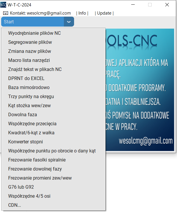

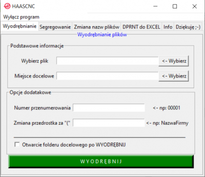

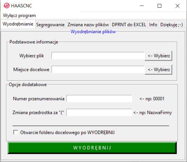

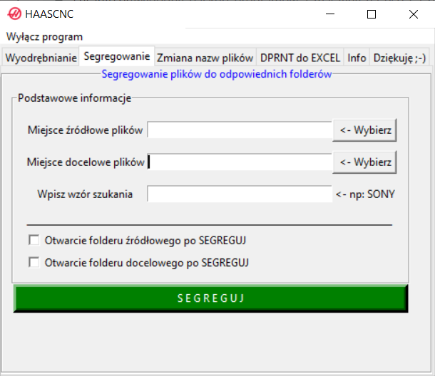

W programie pozostało wyodrębnianie programów z pojedynczego pliku zawierającego wszystkie programy wraz z opcjami (przydatne do starszego softu niż NGC).
Jak już wyodrębnimy programy to można je sortować według wyszukanej frazy do wybranego folderu.

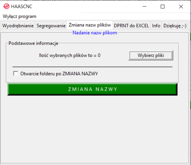

W windows niektóre znaki nie mogą być w nazwie pliku więc i to można hurtowo zrobić.

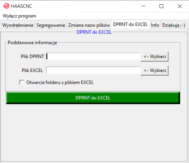

Ostatnia dodana funkcja to export pliku DPRNT.OUT(występuje w NGC) do EXCEL bo czasami jak się przydaje jak się robi pomiary sztuk automatycznie.
Wystarczy w programie odpowiednio pozmieniać by potem w odpowiednie komórki został wpisany wynik pomiaru itp.
Miłego testowania. Zalecam klikać "Wyłącz program" ale i tak może się przywiesić :(

Czas na trochę nowości i rozbudowę w nowe funkcje programu:

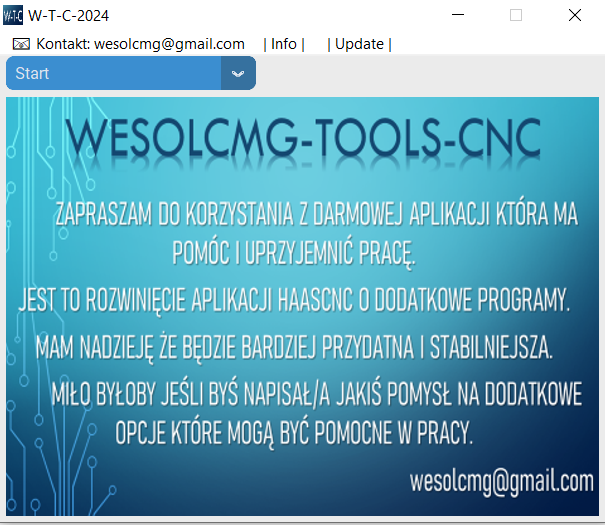

Ponownie przyszedł czas coś odświeżyć i dodać nowości więc zapraszam na aktualizację :-)
W-T-C-2024.0 czeka na pobieranie i testowanie.
Oczywiście czekam na zgłaszanie błędów i propozycji nowych opcji.

nie idzie pobrać gogle zgłasza wirusa :(

Rzeczywiści wywala że jest wirus :oops: , przedtem tak nie było. Pewnie powinien być jakiś cyfrowy podpis aby antywirus go tak nie traktował.
Będę się bawił aby się pozbyć problemu.

Przez 7 dni dostępne będzie pod tym linkiem W-T-C
Jednak na kompie będzie wykrywane jako wirus po rozpakowaniu, trzeba anulować usuwanie programu do kwarantanny.

Jak na razie ogarnięte pod nowym adresem W-T-C
Dziękuję za interwencję.
