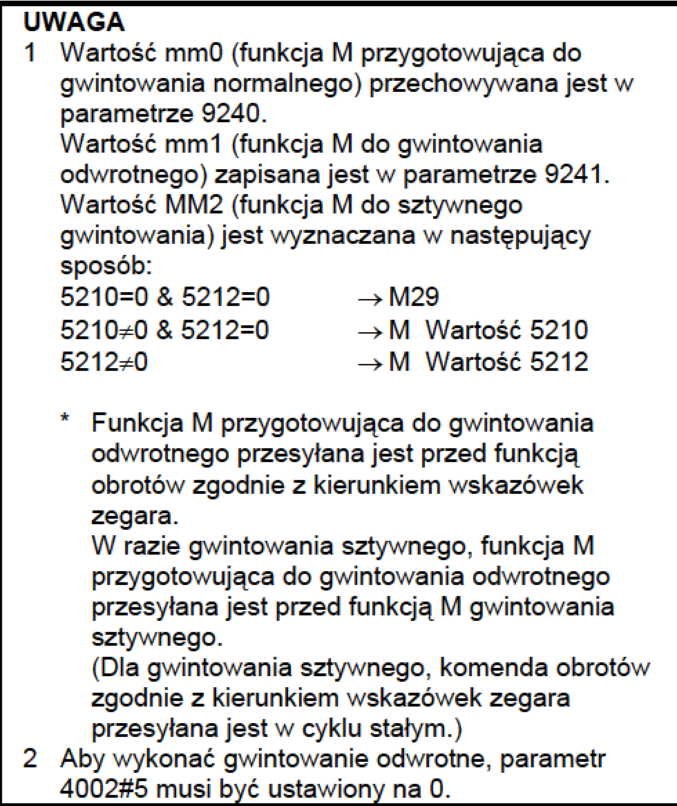

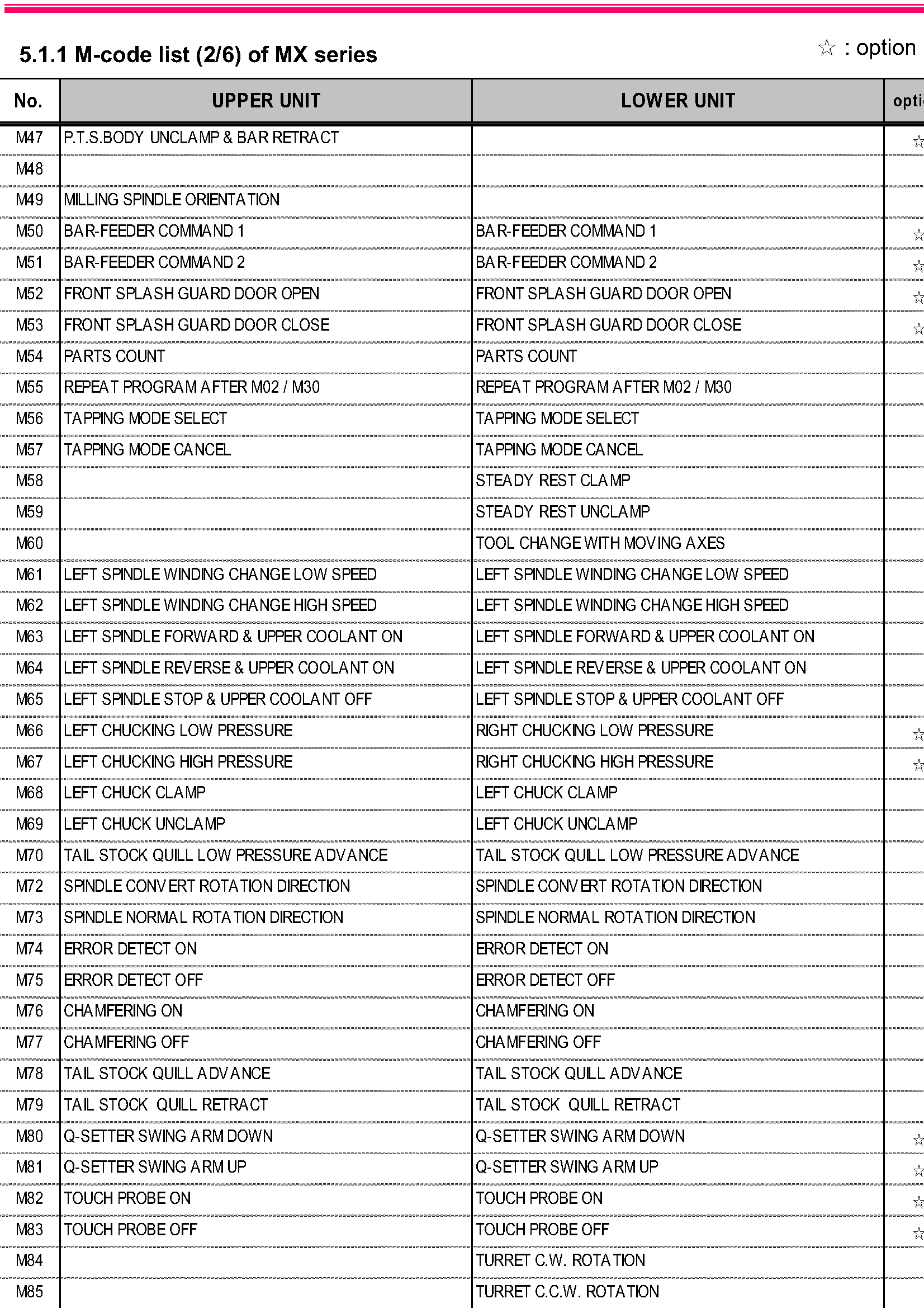

Post napisał: Krzycho_Wporzo » 22 lut 2017, 09:30
luk_asz01 pisze:aki jest cykl gwintowania bocznego. Gwint lewy w fanuc?
Dodam że G88 zawsze robi prawy gwint nawet jak obroty przed cyklem dam w lewo.
Na Twoim miejscu, spróbowałbym z komendą na odwrócenie obrotów M72/M73 lub M176/M177 niestety nie wiem jaki masz typ Fanuca i jeśli te nie działają trzeba poszukać w manualu dla twojej maszyny.
T0808
G0X..Z..C..
M72(L.H.-TAP)
G99
G97S300M29
G88X....
C..
C..
G0G80X...
M73(L.H.-MODE CANCEL)
G28U0
G28W0
M30
Możesz jeszcze przyjrzeć się parametrom maszynowym dla Fanuca 21i - TB - bez sztywnego gwintowania :neutral:
lub ten
