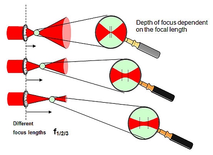

Mam soczewki od tego samego producenta i z tego samego materiału. Przy różnych ogniskowych nie tylko zmienia się fokus ale i kształt skupionej wiązki. Światło widzialne charakteryzuje się tym, że nie da się go bardziej skupić niż wynika to z charakterystyki źródła światła. Z wiązką laserową jest zupełnie inaczej ze względu na jej charakterystykę.
Był tutaj na forum gdzieś link gdzie było to dokładnie wytłumaczone, jak znajdę to go tu przelinkuję. W skrócie chodzi o to, że promień lasera zachowuje skupienie w pewnych granicach. Przy soczewce 2" promień jest bardziej skupiony ale na mniejszej długości. Natomiast przy 2,5" promień jest nieco mniej skupiony, ale na zdecydowanie większej długości. To "zdecydowanie" oznacza kilka mm, ale jest wystarczające, aby soczewka 2,5" lepiej sprawdzała się przy cięciu, ponieważ jej część zdolna do przecięcia sklejki jest wystarczająca na cała jej grubość. Przy 2" wiązka w pewnym punkcie jest mocniej skupiona, ale poza tym punktem jest już niezdolna do przecięcia sklejki, natomiast lepiej sobie radzi z grawerowaniem - płaszczyzna poddana obróbce jest zdecydowanie cieńsza niż przy cięciu.
Tu jest to pokazane "obrazkowo" :

Czyli twoja teza - że na dłużej ogniskowej można ciąc szybciej sprowadza się raczej do twierdzenia że:
Materiał typu sklejka która jest pofalowana powinna być cięta wolniej (soczewką 2 cale) aby mieć pewność że materiał zostanie docięty na wylot.
Natomiast przy 2.5 calowej możesz pozwolić sobie na większą prędkość ponieważ sklejka jakby częściej mieści się w przedziale najefektywniejszego skupienia wiązki...
Owszem ma to sens.
Ale przy założeniu ze materiał jest idealnie równy to właśnie soczewka 2 calowa ma przewagę.

rsz pisze:przy 2,5" promień jest nieco mniej skupiony, ale na zdecydowanie większej długości. To "zdecydowanie" oznacza kilka mm, ale jest wystarczające, aby soczewka 2,5" lepiej sprawdzała się przy cięciu
Tak, niemal dokładnie pisałem o tym wyżej.
Jedna rzecz o której trzeba pamiętać to fakt, że osoby z laserami o mniejszej mocy (Ty masz 100W, ja 80W, Lisek1988 50W etc.. - o ile się nie mylę) przy zmianie soczewki na dłuższą ogniskową znacząco stracą na gęstości mocy w faculi co przekłada się na przepalenie/odparowanie materiału. A to może być dla nich kwestia "przetnę-nie_przetnę". Ty przy swojej mocy lasera nawet tego nie zauważysz bo materiał nadal będzie przecięty.
