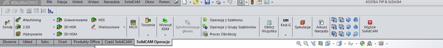

STELMI
Posty: 551
Rejestracja: 23 mar 2008, 11:30
Lokalizacja: Bydgoszcz
Post napisał: STELMI » 01 wrz 2015, 08:11
Dzięki, potwierdziłeś mi tylko to o czym myślałem, że nie mam opcji grawerowania:
Możesz wrzucić takiego samego screena jak ja wrzuciłem z rodzajami obróbek ?
best solutions
Posty: 11
Rejestracja: 20 sie 2015, 08:10
Lokalizacja: wrocław
Post napisał: best solutions » 01 wrz 2015, 08:38
Prosze bardzo
[ Dodano: 2015-09-01, 08:47 ]
A możesz wysłać screena co masz po naciśnięciu prawego klawisza myszy na drzewie operacji w miejscu operacje/dodaj frezowanie?
[ Dodano: 2015-09-01, 08:52 ]
Bo jest jeszcze jeden sposób
