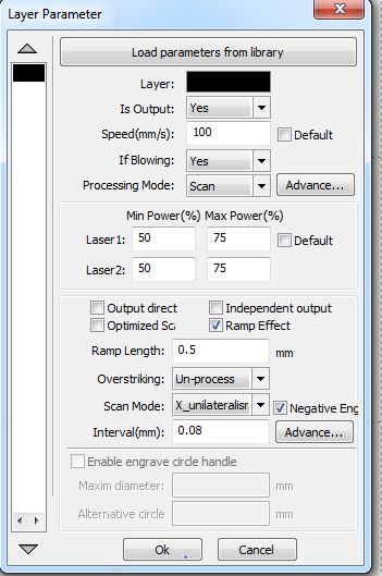

Witam serdecznie,
nie mogłem nigdzie znaleźć wpisu mojego problemu.
Chodzi o grawerowanie pieczątek w programie Laser Work (następca Laser Cut).
Po zrobieniu pieczątki w Illustratorze i zaimportowaniu do Laser Work'a nadaję kolor w celu ustawienia parametrów grawerowania (tekst pieczątki innym kolorem (mniejsza moc), obszar na około innym (większa moc)). Grawer wychodzi tak, że tekst jest wypalany głębiej niż obszar na około tekstu co daje wklęsłość tekstu zamiast wypukłość.
Laser wypala podwójnie - tekst z mniejszą mocą oraz pole całego prostokąta.
Jak ustawić program. Chyba, że jest inny sposób na zrobienie pieczątki.

Tak z czystej ciekawości - przeczytałem instrukcję do Laserworks. Wspominasz, że to następca Lasercut. Czy znasz Lasercut?
Pieczątkę w jednym i drugim wykonuje się podobnie. Jedynie parametry ustawiane są w innych miejscach. Po pierwsze należy zaznaczyć wszystkie obiekty i umieścić je na tej samej warstwie (ten sam kolor). Następnie w obu ustawić lustrzane odbicie.
Teraz różnice
Lasercut - wybierasz opcję "grade engrave" i ustawiasz moc minimalną/maksymalną dla otrzymania stożka, oraz prędkość i rozdzielczość skanowania.
Laserwork - wybierasz parametry tak jak do grawerowania (scan) i domyślne jednakowe wartości mocy zmieniasz odpowiednio.
To wszystko. Nie widzę źródła problemu.

Dziękuję za pomoc. W programie LaserWork, w oknie ustawiania parametrów skanowania jest do zaznaczenia opcja "efekt rampy". Trzeba ją zaznaczyć i wpisać długość rampy.
Ponadto, jeśli wrzucimy w program jakąś grafikę (wypełnioną), nie uda się zrobić pieczątki.
Należy pozostawić sam obrys. Być może wszyscy o tym wiedzą, a jedynie ja się głowiłem, ale mam nadzieję że komuś to pomoże.
