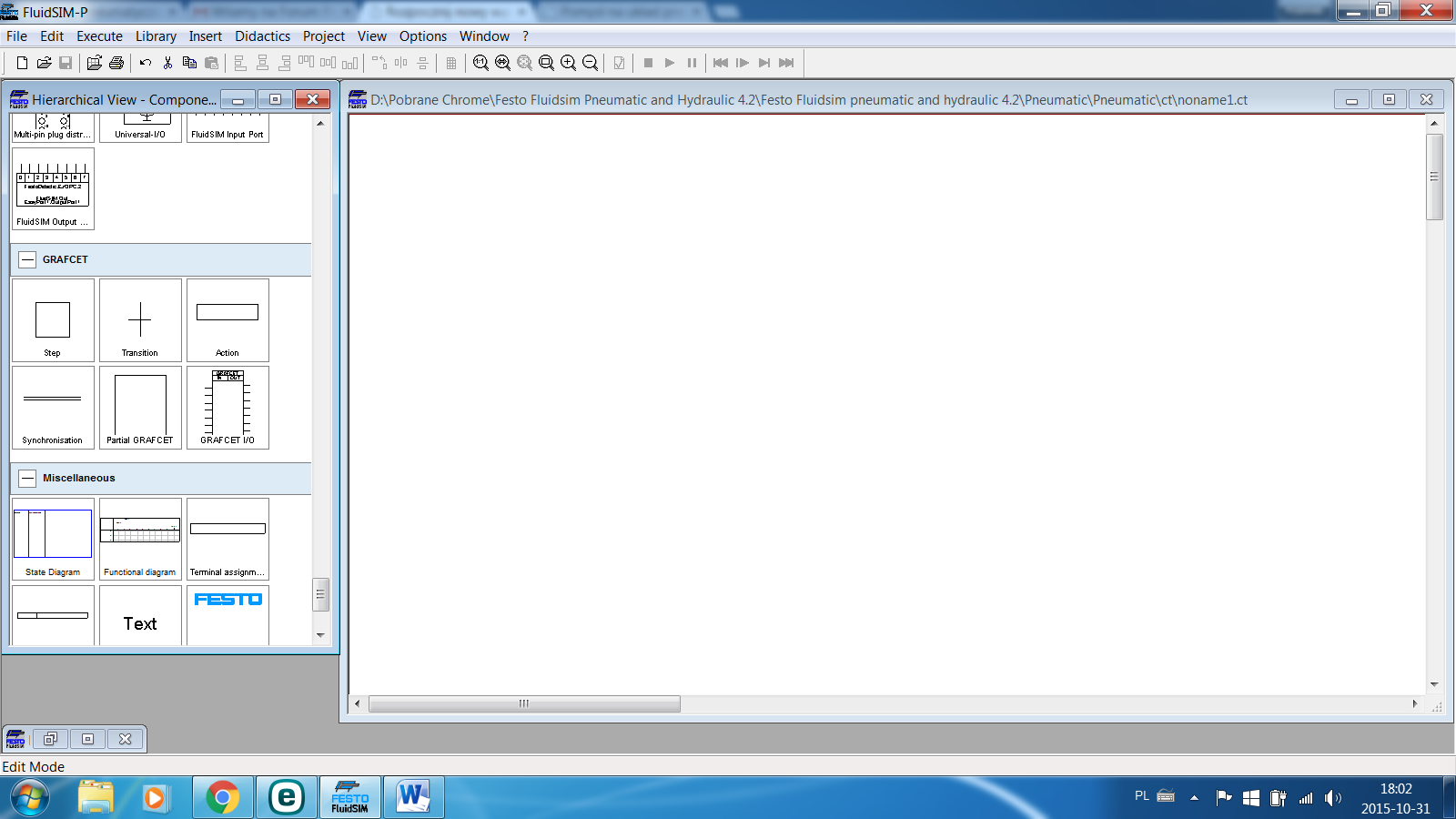

Chciałbym stworzyć układ pneumatyczny oparty na sterowaniu GRAFCET w programie FESTO FluidSIM. W bibliotece programu znajdują się niezbędne elementy, jednak pomimo schematu w zeszycie, nie mam pojęcia jak i co podłączyć w programie FESTO. Prosił bym o zdjęcie lub plik .ct z najprostszym układem pneumatycznym, zrobionym w programie FluidSIM opartego o sterowanie GRAFCET.

Tzn stworzyć taki układ to ja potrafię ;D
Chodziło mi o układ pneumatyczny stworzony w oparciu o grafcet, w programie festo znajdują się elementy Grafcet
Czy zatem są one w tym programie tylko na pokaz i nie da się ich w żaden sposób zastosować do układu?

GRAFCET we FluidSIM-ie jest w postaci modułu dostępnego dla układów elektro-pneumatycznych i elektrycznych - nie można zbudować układu pneumatycznego (czysto) w oparciu o ten moduł. Jeśli chcesz pobawić się GRAFCET-em, skorzystaj z wirtualnego sterownika GRAFCET z listy elementów (takie pudełko z przyłączami i napisem GRAFCET) a następnie gdzieś obok na stronie (w przeciwieństwie do modułów logicznych, do których trzeba "wejść") narysuj diagram GRAFCET. Jeśli jako funktorów użyjesz istniejących tabliczek elementów, nastąpi logiczne powiązanie i układ powinien zadziałać. Są pewne różnice w obsłudze wersji 3, 4 i 5 FS, więc nie będę wchodził w szczegóły nie znając Twojej. Jeśli chodzi o przykłady, w menu masz Didactic i tam znajdziesz odpowiednie ćwiczenia dostarczone z FS. Na drugim DVD masz również opisy do większości elementów z samouczkami video.
