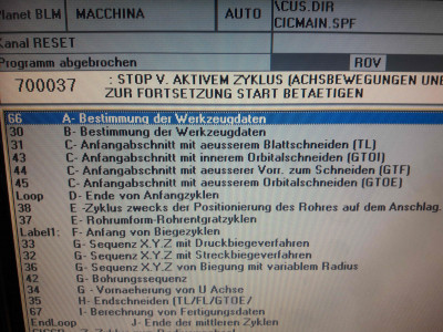

Witam serdecznie poszukuję osób które być może pracowały albo pracują na giętarkach BLM do rur , a dokładnie rozchodzi się o model ( Planet , 265020109081 ) pozdrawiam.

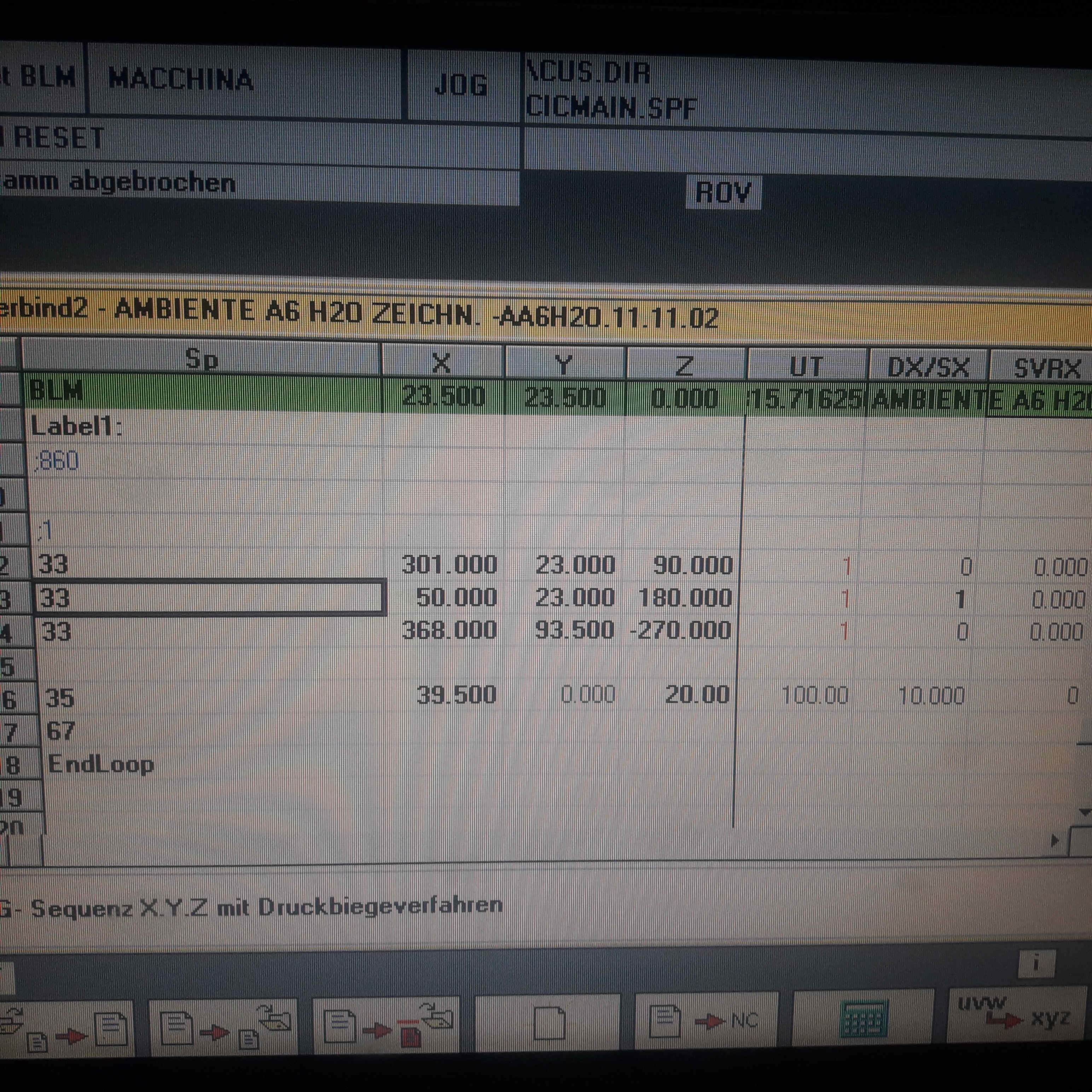

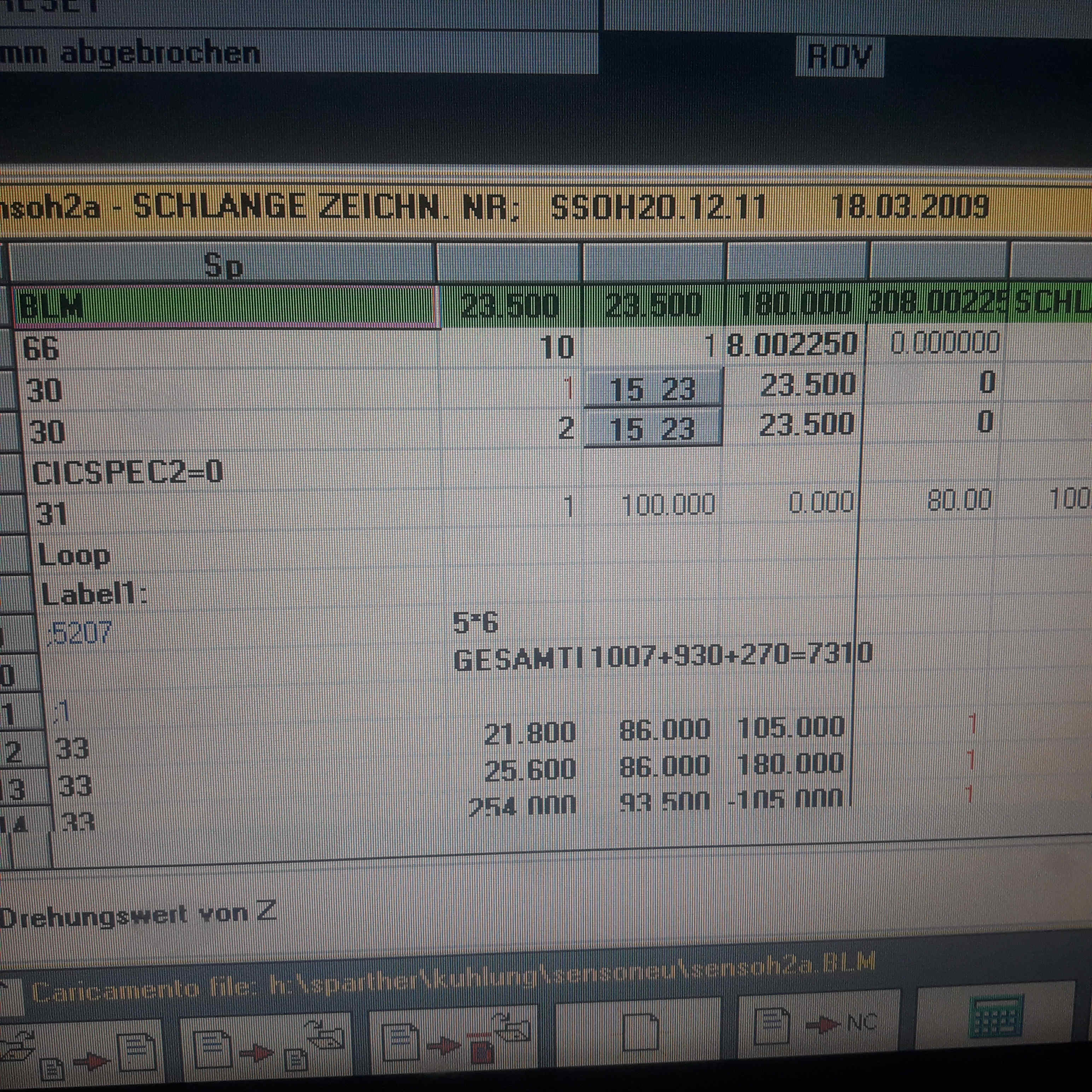

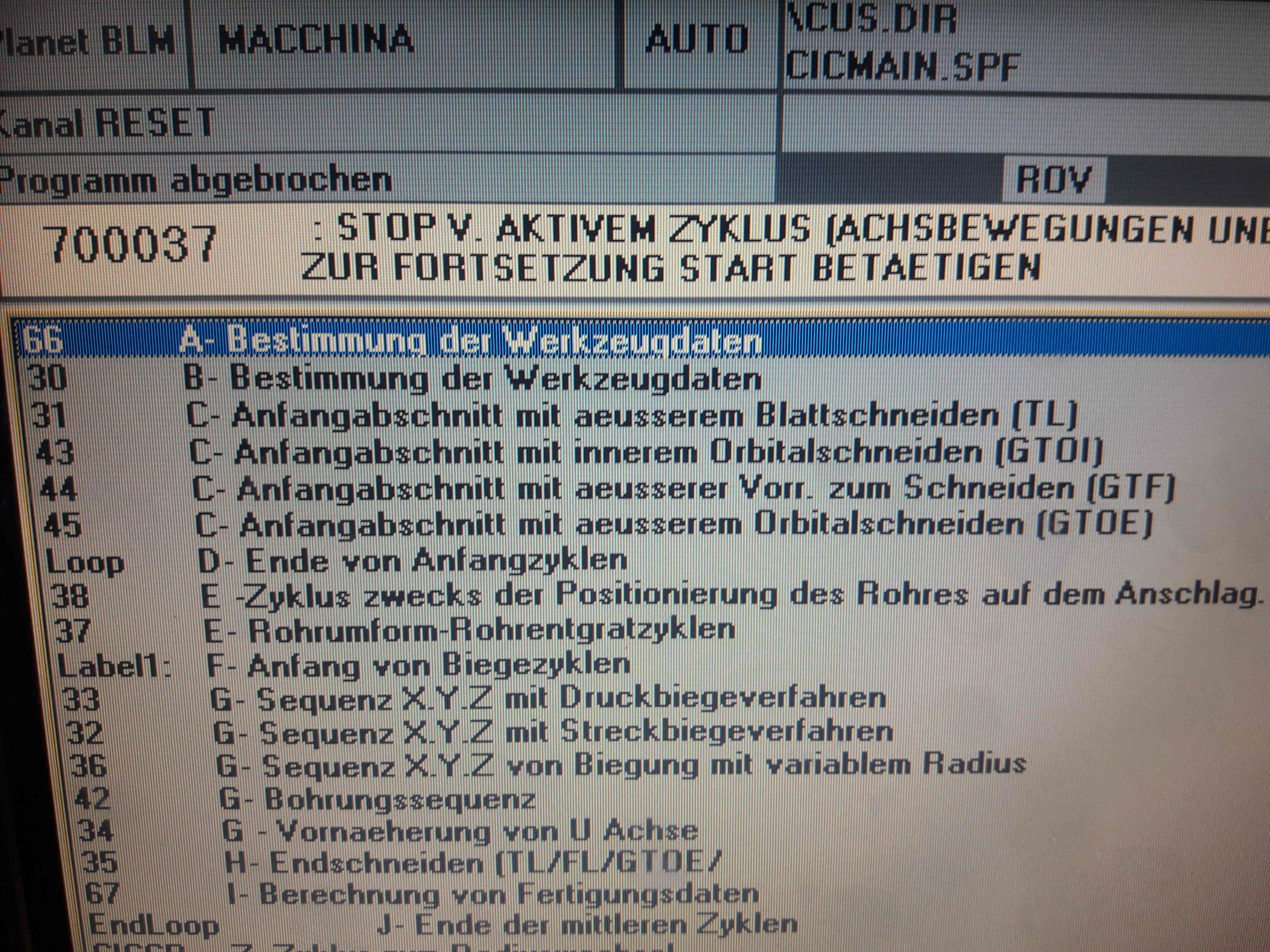

przesyłam obrazy z maszyny , tak wygląda napisany już program który znajduję się na dysku.Czy jesteś w stanie pomóc jak to rozgryźć ??. W maszynie znalazłem info dotyczące wierszy po lewej stronie i w wolnym czasie tłumaczę to ponieważ od czegoś trzeba zacząć :) .

Program masz na ostatnim zdjeciu i jest z Vr toolem znaczy ze pcha rurke miedzy rolkami, co do wymiarów nartzedzi jest pewnie opcja w innym miejscu
