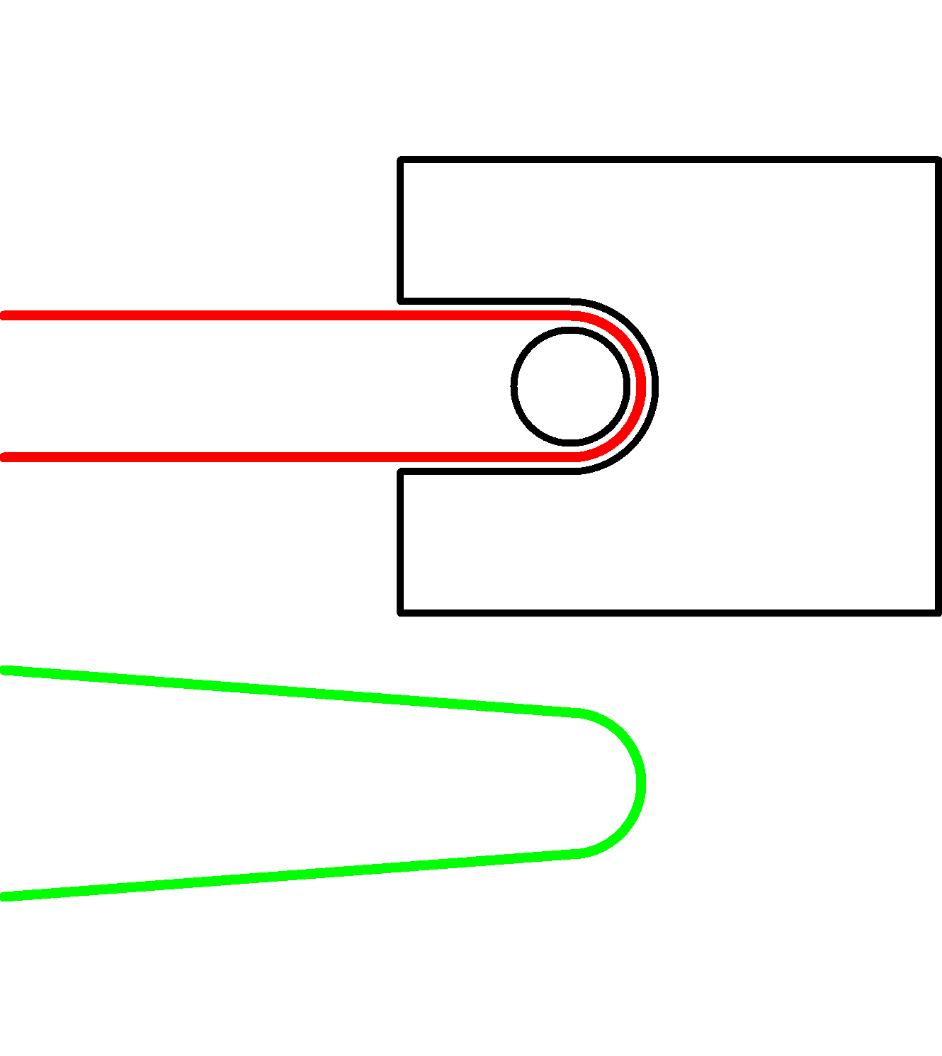

zrobiłem prostą giętarkę do drutu.
Chcę wygiąć drut w kształt przedstawiony w załączniku (czerwony) może nawet bardziej skierowany do środka. Forma to okrągły pręt i kształtka, taka jak przedstawiona.
Problem pojawia się, gdy odsuwam kształtkę, a drut nie jest wygięty do końca (zielony)
Jak wygiąć drut bez dodatkowych elementów, dodatkowych ściskaczy po bokach?
Pozdrawiam. :wink:

Który z elementów jest ruchliwy i jak to się "trzyma kupy" ? może foto poglądowe ?

Tak działa fizyka. Drut zawsze odspężynuje. Trzeba go giąć na kąt nieco większy i nieco mniejszy promień, żeby po wyjęciu z przyrządu otrzymać rządany kształt. Na kąty większe niż ok. 120° Gnie się raczej na czymś w rodzaju giętarki z rolką i obrotowym zabierakiem.

Zasada działania przedstawiona na załączniku.
Kształtka porusza się do przodu, pręt jest nieruchomy.
Co zrobić z TYM, aby efekt był taki jak z założenia (czerwony)?

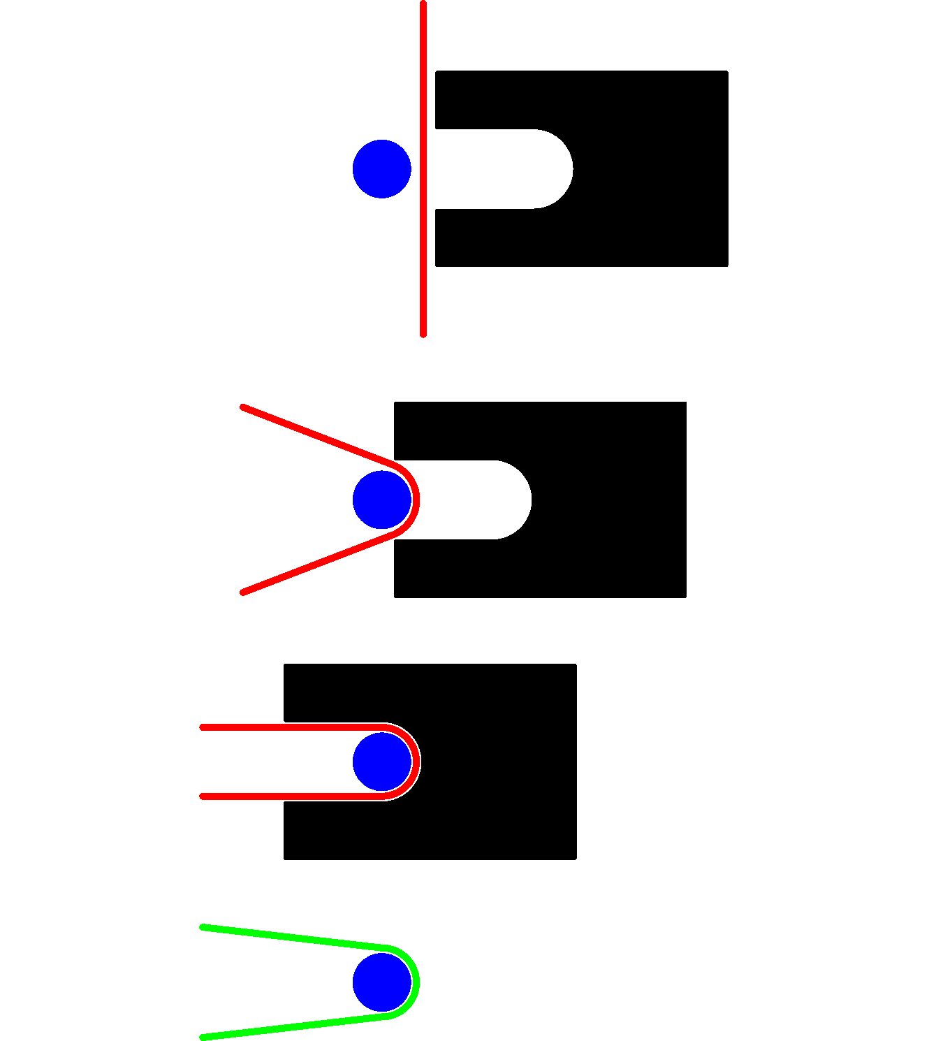

Tak jak Ci napisałem - nie da się. Albo trzeba drut doginać w kolejnej poeracji, albo zmienić zasadę działania. Poniżej masz obrazek jak działa typowa giętarka do prętów zbrojeniowych:
Trzy dolne obrazki pokazuja gięcie na rdzeniu o określonym promieniu. takim urządzeniem można zagiąc na 180°.

TitleDE - pomysl z bloczkiem jest prosty i mi sie podoba, ma jednak swoje wady miedzy innymi to ze nie mozesz latwo przegiac drutu zeby wyszedl prosty ... a druga to napewno to ze szybko sie bedzie wycieral w tych dwoch punktach ktore cala prace beda wykonywac ...
Najczesciej spotyka sie taka rolke obracajaca sie wokol osi drugiej ( tak jak kolega powyzej zalaczyl rysunek prostego przyzadu do formowania drutow na budowie ). Na dwoch lozyskach i mozna dzialac ...
Ja na natomiast nie skazywalbym twojego bloczka na smietnik ... podziel to co masz na dwie czesci i wstaw os obrotowa w taki sposob zeby bloczek mogl sie domknac na wskutek sily ktora bedzie dociskany do drutu w momencie kiedy drut dojdzie do dolnej pozycji.
