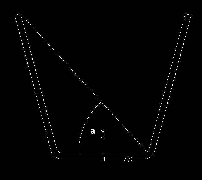

Cześć,
proszę o opinię osoby znające się na gięciu, czy jest możliwe wygiąć element jak poniżej z dokładnością do +/- 1mm na wymiarze 360mm?
Blacha była by uprzednio cięta na laserze i będzie posiadać masę otworów technologicznych. Chciałbym wstawić później żebra do środka oraz przyspawać blachy od strony otwartej, dlatego dobrze by było aby gięcie było w miarę precyzyjne, żeby nie było trudności z dopasowaniem części współpracujących. Oczywiście liczę się z tym, że idealnie nie będzie i próbuję wziąć na to poprawkę.

Jaka grubość blachy?
Firmy, które mają dobrze podobierane parametru gięcia na swoich maszynkach - robią rzeczy z dokładnością pół stopnia i paru dziesiątych milimetra na długościach za pierwszą sztuką.
Mam w podorędziu giętarkę LVD z laserowym pomiarem kąta. I działa :)
Możesz podesłać maila z plikiem STEP, SAT czy natywny na maila pawel [+] prototypujemy.pl - podpytam technologa, co tu widzi. Nie chcesz żeber pozycjonowanych na zamek?

kolego może nie zauważyłeś ale grubość blachy to 12mm a długość gięcia to 2,5m trzeba naprawdę sporego nacisku żeby to wygiąć i ta dokładność do pół stopnia i paru dziesiątych milimetra za pierwszą sztuką już taka oczywista nie jest biorąc pod uwagę chociażby sprężystość takiej blachy.

Na prasie mamy 220 ton.
Wg. tabel takie gięcie wymaga około 260 ton.
Jeśli istnieje możliwość zastosowania otworów technologicznych na krawędzi gięcia tak, żeby skrócić krawędź gięcia do dwóch metrów to mógłbym się tego podjąć. Ergo 8 fasolek po ~65mm wzdłuż krawędzi gięcia.

Jeśli dobrze rozumiem co kryje się pod żebrami pozycjonowanymi na zamek, to raczej nie bo będą miejscami wystawać z konstrukcji a liczy się estetyka. Tak samo wolałbym uniknąć wycięć na linii gięcia.
Temat założyłem, żeby uniknąć sytuacji w której główna część projektu okaże się całkowicie nie technologiczna.

Czellyndż aka wyzwanie.
Nie symulowałem kształtu. Ta przekrojowa doniczka ma dość wąskie dno i dość pionowe krawędzie. Wypadało by się zorientować, czy półprosta kąta 105 ° (180 - 75) nie wali w przeciwległą giętą krawędź.
Jest to na tyle duży element, że żadnym stemplem tego nie ominiesz.

Czy chodzi o to, aby kąt a (na rysunku) był większy lub równy połowie kąta gięcia?
W tym przypadku: a >= 105/2?
Blachę zmienię na 10'tke.
