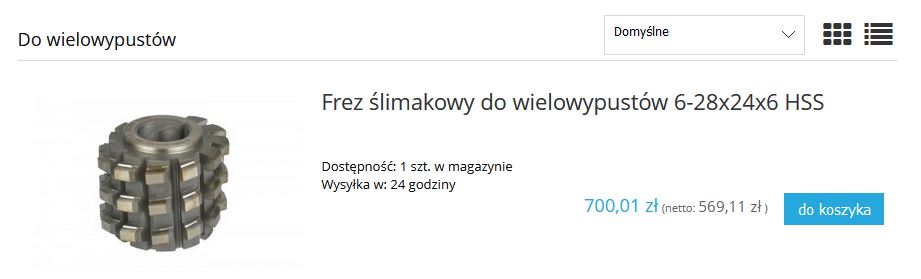

Na pewno rowek wielowypustu tak nie wygląda. Zidentyfikuj wielowypust- rozmiar i kształt (wg jakiej normy) i wtedy szukaj frezu. Wielowypustu nie zrobisz frezem do kolzebatych, a na pewno nie będzie się zgadzać moduł i ilość zebow. Koła zębate mają kąt przypowu 20 stopni, a wielowypusty ewolwentowe 30 (przynajmniej metryczne).

..... Wielowypustu nie zrobisz frezem do kolzebatych, ...
Oj tam , oj tam .... :)
Nie raz robiło się do własnych potrzeb i działało .
..... , ale na pewno nie montowali go do (np. ) Toyoty
P.s.
Wielowypust wykonany metodą kształtową w podzielnicy to lipa .
Obwiedniówka by się przydała aby wałek był cacy.
Mariusz.

Sama obwiedniówka nic nie zdziała :) A takiego co miałby na stanie frezy na wszelkie wypusty to nie widzę. A kupować pod konkretny jeden wałek to czy ja wiem :)

Bez przedady frez obwiedniowy z HSS to tyle co pół paczki plytek.
Co do robienia wielowypustów frezem do kół zębatych to jasne, ale na zasadzie dopasowania frezu, a nie tak, że robisz wielowypust moduł 1,5 z 25 frezem do kół m1,5 z 25.

Post napisał: kamar » 16 kwie 2022, 19:36
Steryd pisze:
16 kwie 2022, 17:56
Zamawiałeś , kupowałeś czy tak Ci się wydaje ? :)
Jeśli tak, to daj namiary :)

Post napisał: qqaz » 16 kwie 2022, 19:46
WZÓR pisze:
16 kwie 2022, 17:12
Ale autor pyta/pokazuje wielowypust prostokątny
Taki też na obwiedniówce?
Posty w temacie: 10
Posty: 16258
Re: Frezowanie wielowypustu
#19
Post napisał: kamar » 16 kwie 2022, 19:51
qqaz pisze:
16 kwie 2022, 19:46
Jak dobierze frez .

Obwiedniówkę polecam nie z byle powodu.
