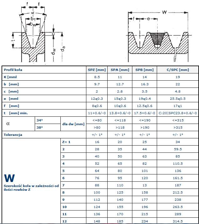

W zależności od średnicy 32-36 stopni. Ja ostatnio robiłem w poliamidzie paski 17 nóż miałem w przedziale 38-40 stopni i wyszło bardzo ładnie.

Przecież w linku http://www.akcesoria.cnc.info.pl/klinow ... er_spz.htm jest podane dokładnie w zależności od typu paska.. (za Stomil Sanok)

Szukałem gotowego 38-40 stopni i nie znalazłem wie ktoś gdzie taki nóż kupię ?
[ Dodano: 2015-12-21, 17:55 ]
Czy ten nóż nie jest czasem pod 39/40 stopni ? http://allegro.pl/noz-tokarski-do-kol-p ... 81101.html

tokarzmaly
Posty: 134
Rejestracja: 22 gru 2014, 22:19
Lokalizacja: Radomsko
#34
Post napisał: tokarzmaly » 21 gru 2015, 20:19
Ja robiłbym tak jak Roman pisał
"za pomocą przecinaka, noża do rowkowania, (trzeba ustawiać kąt na obrotnicy)"
Toczenie za pomocą noża szlifowanego na odpowiedni kąt wymusza sztywną maszynę, brak luzów (powiedzmy, że masz), solidne mocowanie (powiedzmy, że masz).
Toczenie nożem przecinakiem zmniejsza siły w układzie. Ustawienie kąta na suporcie narzędziowym zapewnia odpowiedni kąt bez konieczności szlifowania pod jednorazową robotę. swobodnie można dokonywać poprawek po wstępnej obróbce i kontroli.
Chyba, że masz super maszynę, potrzebujesz szybkiej obróbki ...
Tyle moim zdaniem

Post napisał: RomanJ4 » 21 gru 2015, 22:29
tokarzmaly pisze:Toczenie za pomocą noża szlifowanego na odpowiedni kąt wymusza sztywną maszynę,
fakt, że na małej maszynie w pełnym materiale, a już stali, to duży problem ze względu na moc napędu, ale można zrobić schodkową przygotówkę np przecinakiem, a wygładzić kształtowym. Co jednak przy szerokim zbieraniu w wieku przypadkach nie zapewni braku drgań niestety. W kolorowych i tworzywach, przy nie za dużych średnicach powinno dać radę.
Także toczenie w żeliwie szarym(materiał np z krążków do hantli) jest ze względu na sypki wiór łatwiejsze niż w stali, choć twardość wymusza użycie raczej noża z płytką spiekaną niż HSS.

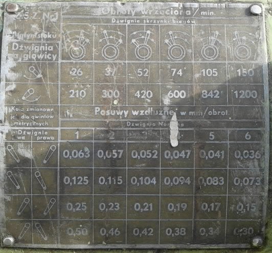

Ma ktoś może ktoś jakieś zdjęcie tabliczki znamionowej do tokarki tue 35.(tabliczka po lewej stronie obok dźwigni przekładni)

Post napisał: Mat3ys » 02 sty 2016, 21:13

Post napisał: Grzegorz53 » 02 sty 2016, 22:33
Co do rowków to polecam prosty i bezproblemowy sposób toczenia nożem szpiczastym (podobnym jak do gwintu) zaszlifowanym na właściwy kąt rowka i krawędzią pochyloną dodatnio. Można też w pewnym zakresie średnic używać noża z płytką V 35 stopni. Po wejściu w materiał robimy górną szerokość rowka i dalej coraz głębiej od boku do boku. Skrawanie następuje w okolicy wierzchołka noża a dalsza część ostrza służy za powierzchnię oporową do już obrobionej ścianki.
Metoda ta jest dobra do małych tokarek, bo skrawany jest mały wiór z małą mocą silnika, bez drgań.
