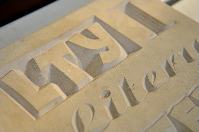

Jak w temacie.
Potrzebuje frezować litery tak jak te u dołu zdjęcia. Czym najlepiej programować frezowanie? Pracuje do tej pory na EdgeCam 2015, ale nie widzę/nie umiem znaleźć takiej funkcji. Rozważam AlphaCam ale tam jeszcze nie zaglądałem.

lt640 pisze:Czym najlepiej programować frezowanie?
- Artcam
- Vectric Aspire
- Vectric VCarve

do zrobienia napisu w EdgeCam spróbuj wykorzystać Cykl Rowki.
Może coś z tego wyjdzie.

Próbowałem wygenerować ścieżki przy pomocy cyklu rowki ale tam definiuje się głębokość, a że w literach potrzebne są różne głębokości to w pewnych punktach ścieżka się nie tworzyła, ponieważ wtedy frez powinien być na innej głębokości.
