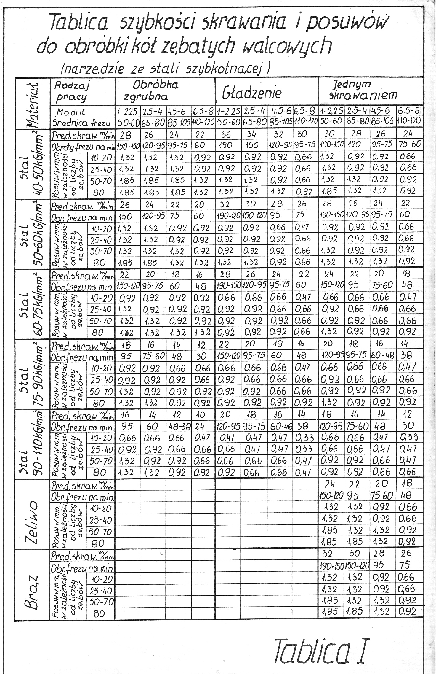

bialy0226 pisze:Witam mam mam zrobić proces technologiczny koła zębatego. Chodzi mi tylko o frezowanie uzębienia. Zaplanowałem tą operację na frezarce obwiedniowej i nie wiem jak dobrać parametry skrawania, narzędzie (będzie to frez ślimakowy ale jak go dobrać)
