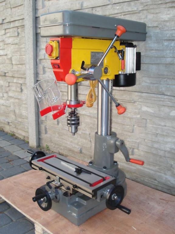

co sądzicie o tej maszynceObrazek
ezbig
Posty w temacie: 25
Posty: 2103
#195
Post napisał: ezbig » 20 mar 2011, 05:00
Ja wiem, że watek się nam rozrósł, ale było już w tym temacie o taj maszynie kilka razy. To jest technologis, czy coś podobnego. Zosia z lepszym wykończeniem

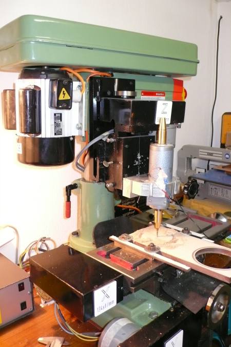

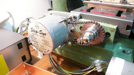

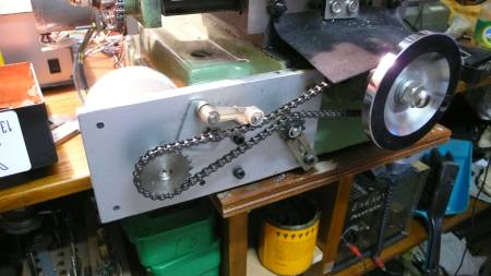

Zobaczcie co znalazłem. Zośkowata przerobiona na cnc (sposobem gospodarczym):
http://majosoft.com/engraving/index.htm ... sub=7&lnk=
Czytałem, że łańcuch nie nadaje się na tego typu rozwiązania.
Zdjęcie ze strony majosoft.com
tuxcnc
Posty w temacie: 53
Posty: 9294
#196
Post napisał: tuxcnc » 20 mar 2011, 08:38
ezbig pisze:Zobaczcie co znalazłem. Zośkowata przerobiona na cnc (sposobem gospodarczym):
Oczywiście, że łańcuch się nie nadaje.
Zresztą to jest doskonały poradnik "Jak tego nie robić".
Gość zasadniczo wykorzystał sam stół krzyżowy, żeby rzeźbić czymś w stylu Dremla z dokładnością rzędu milimetra.
Przymierzam się do przeróbki Zośki na CNC i mam już trochę przemyśleń.
Śruby pociągowe mogą zostać, ale nakrętki muszą być z kasowaniem luzów.
Inaczej można zapomnieć o frezowaniu w stali.
Pinola napędzana śrubą, bo luzów na zębatce kasować nie ma sensu, trzeba by korpus przerabiać.
Napęd osi Z planuję tak, że silnik u góry nad paskiem klinowym, śruba przez kadłub obok żarówki, a nakrętka połączona łącznikiem z pinolą.
Mam ładne silniki 3.5 Nm, ale dokupić muszę sterowniki.
Koszt przeróbki należy szacować na tysiąc złotych, plus trochę roboty.

Post napisał: ezbig » 20 mar 2011, 19:55
Ja też o tym myślałem (bo też mam ładne 3,5Nm - pewnie te same :) jak kupowałeś z allegro), ale czy to kasowanie luzu będzie konieczne, to bym sprawdził w praktyce. Widziałem na jednym z filmików na hossmachine.info jak fajnie działa programowe kasowanie luzów śruby i jestem pełen optymizmu. Takie kasowanie nie zdaje egzaminu w lekkich maszynach na łożyskach liniowych i wózkach, gdzie opory ruchu są małe i silnik może nie zdążyć, ale na jaskółczych ogonach widać to się świetnie sprawdza. Zastanawia mnie tylko, czy ta żeliwna śruba, która jest w Zośce nie będzie się zacierać. Może lepiej wymienić to na trapezy z nakrętkami z brązu.
tuxcnc
Posty w temacie: 53
Posty: 9294
#198
Post napisał: tuxcnc » 21 mar 2011, 01:52
Żeby korzystać z programowego kasowania luzów musi być spełniony pewien warunek.
Otóż siły skrawania muszą być mniejsze od siły koniecznej do przesunięcia suportu.
Inaczej frez będzie Ci rzucał stołem.
Dlatego bez nakrętek bezluzowych można myśleć co najwyżej o obróbce aluminium i to też nie każdego.
Jak na śrubie trapezowej nie ma luzu, to stół się nie przesunie, bo śruba jest samohamowna.
ezbig
Posty w temacie: 25
Posty: 2103
#199
Post napisał: ezbig » 21 mar 2011, 03:54
Wiadomo, że lepiej jest mieć skasowany luz sprzętowo, ale myślę, że przy delikatnym zbieraniu warstw, powinno i w stali się udać programowo osiągnąć ten sam efekt. Zosia nie jest zbyt sztywna i w stali i tak nie zaszalejesz. Jak frezowałem stal frezem fi18, zbierając 0.2-0.4 na przejście, to nie zauważyłem "podbierania" freza (a robiłem w obie strony), ale jak poszło "niechcący" 0.6 to już mi szarpnęło przy nawrocie.
tuxcnc
Posty w temacie: 53
Posty: 9294
#200
Post napisał: tuxcnc » 21 mar 2011, 08:26
Czasem jak "szarpnie przy nawrocie" to jeszcze poprawić można, a czasem już tylko na złom wyrzucić, czasem razem z frezem.
W sumie będziesz ciął po 0,1 mm i regularnie tracił czas i pieniądze.
Ile na tych nakrętkach zaoszczędzisz ?
To jest oszczędność z gatunku tych, co się nie opłacają.
