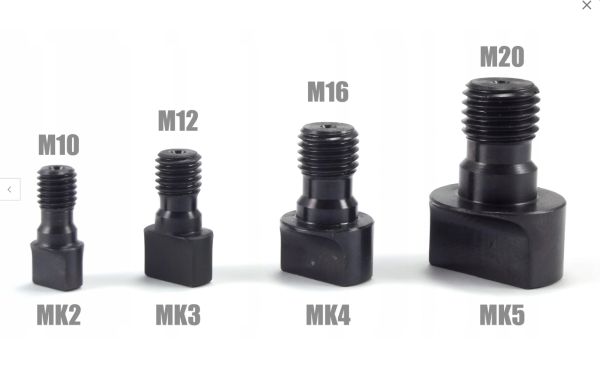

Teraz zauważyłem, że ta płetwa co ją kupiłem, jest wyprofilowana nieprawidłowo... Tak mi się wydaje, bo widziałem takie z łukiem na górze, a ta jest płaska. Jak klin oprze się na brzegu, to siła nie będzie w dół, tylko będzie jakaś składowa, która sporo będzie przeginać w bok. Sie przerobi jak nie pójdzie.
Obrazek VS Obrazek

Kilka uwag, które mogą się przydać kolegom, którzy chcą wybijać oprawki klinem
1. Płetwę musimy wprowadzić przez otwór we wrzecionie po wcześniejszym wyjęciu śruby ściągającej. Średnica otworu we wrzecionie nie jest krytyczna, więc w różnych maszynach może być różna. Także fabryczne płetwy dokręcane mogą być wykonane w różny sposób. Trzeba więc śrubę z płetwą obtoczyć tak, aby zmieściła się w otworze.
2. Można samemu wykonać płetwę ze śruby M10. Należy jednak robić to starannie, dbając o to, aby płetwa była umieszczona możliwie dokładnie w środku. Płetwa bowiem nie tylko umożliwia nam wkręcanie tego elementy w oprawkę, ale powoduje osiowy nacisk wywołany wbijaniem klina.
3. Im kąt klina jest mniejszy, tym składowa pionowa (osiowa) siły jest większa a promieniowa mniejsza, co pomaga przy wybijaniu uprawki. Klin wkładamy ścięciem ku dołowi. Wtedy opiera się on równomiernie o górne krawędzie otworów po obu stronach wrzeciona a dolna część klina (ścięta) naciska osiowo w dół.
4. Istnieje możliwość wybijania klinem oprawki bez wkręconej płetwy, w przypadku gdy jej górna część wystaje wystarczająco ponad dolne krawędzie wycięć we wrzecionie, ale trzeba brać pod uwagę, że możemy uszkodzić górną krawędź oprawki oraz to, że nie wywieramy nacisku idealnie w osi oprawki, co pogarsza skuteczność tej czynności. Oczywiście można sobie wyobrazić przyrząd zbudowany z dwu klinów, których nasuwanie na siebie wywiera idealnie pionowy nacisk, ale nie spotkałem się z takim rozwiązaniem.
5. Problemy z wyjmowaniem oprawki z wrzeciona mogą być spowodowane niezbyt starannym wykonaniem stożkowego otworu we wrzecionie. Wtedy należałoby delikatnie poprawić ten otwór przy pomocy rozwiertaka MK2 (MT2).

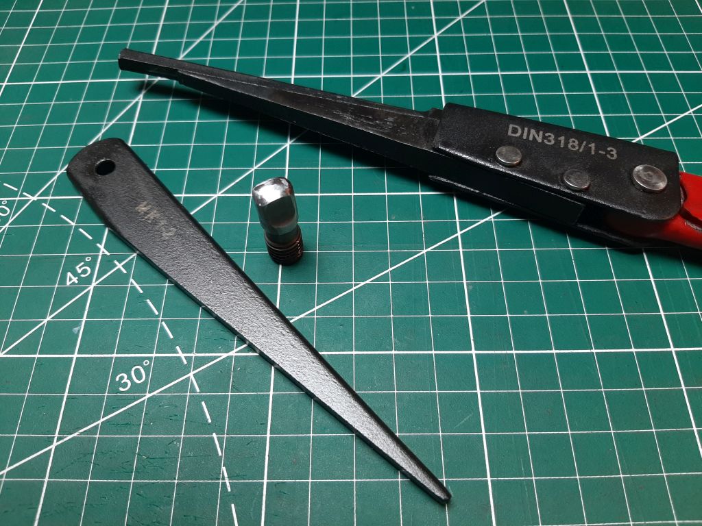

A tutaj obiecana fotka mojego klina:

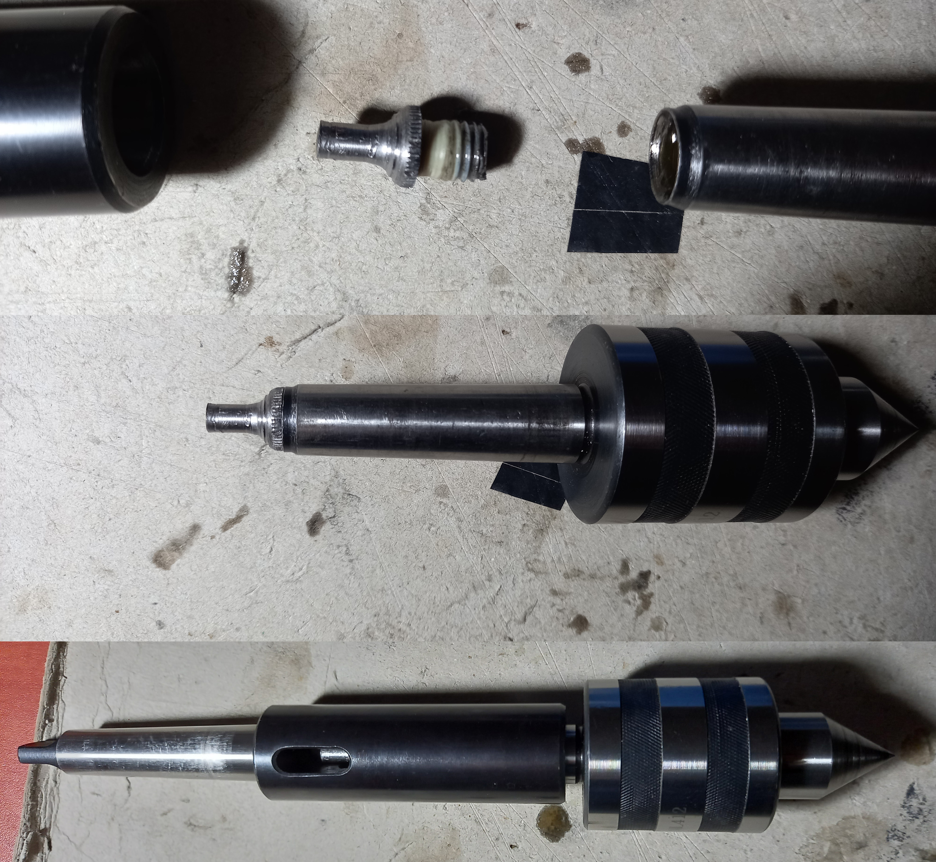

tak ona wygląda gdybyś nie kojarzył co to:
Będzie niewiele różniła się od opiłowanej płetwy cena niższa i kombinacji przy wkręcaniu mniej bo potrzebny tylko długi imbus a to nie problem. Natomiast siłami działającymi nieco z boku to się nie martw bo to przy przerobionej według twojego pomysłu płetwie czy takiej śrubie już nie ma większego znaczenia :wink:

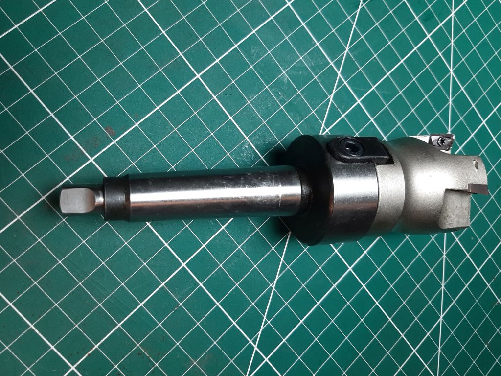

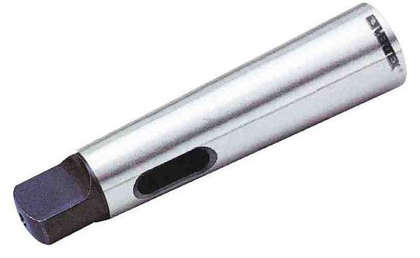

A tutaj fotka przykładowego zastosowania płetwy wkręcanej potrzebna jest aby np wybić stożek z redukcji lub przedłużki ;)
Oj nagimnastykowałem się gdy pierwszy raz włożyłem ten kieł do tej przedłużki bez tej dorobionej płetwy - i nigdy więcej :)

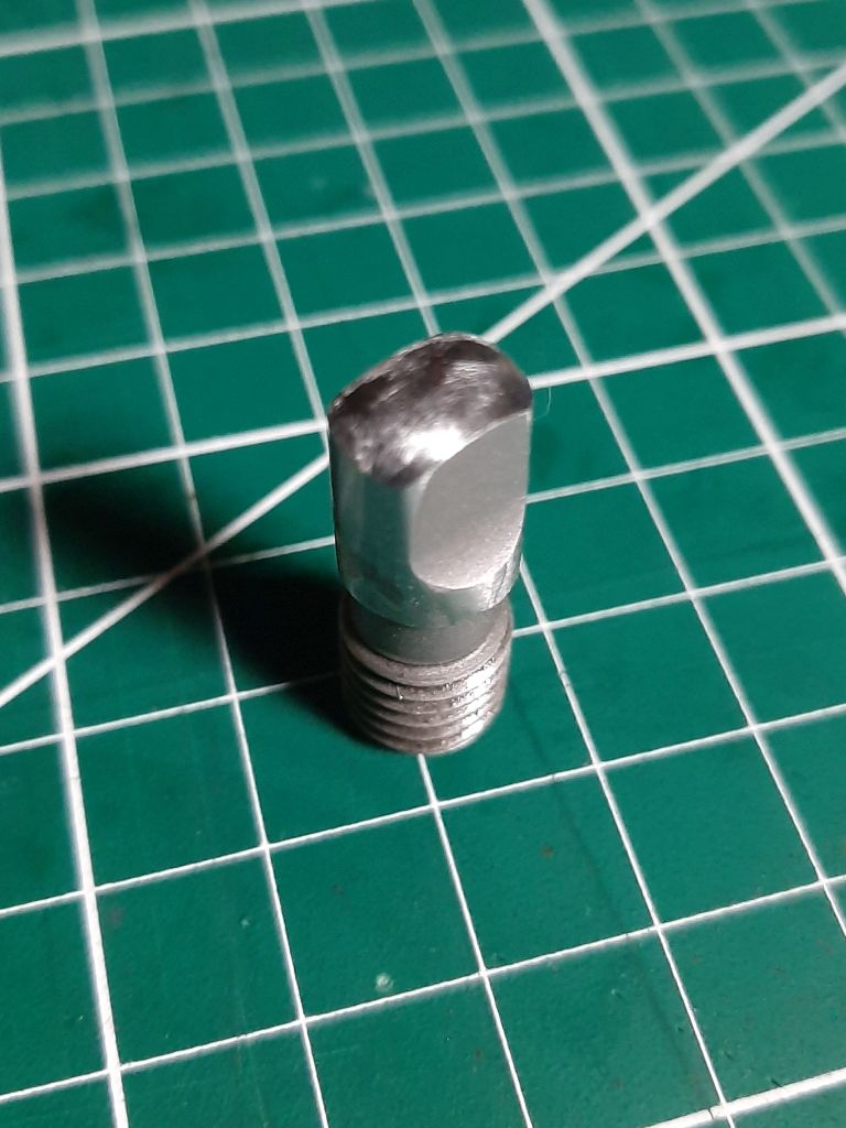

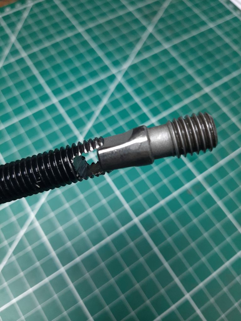

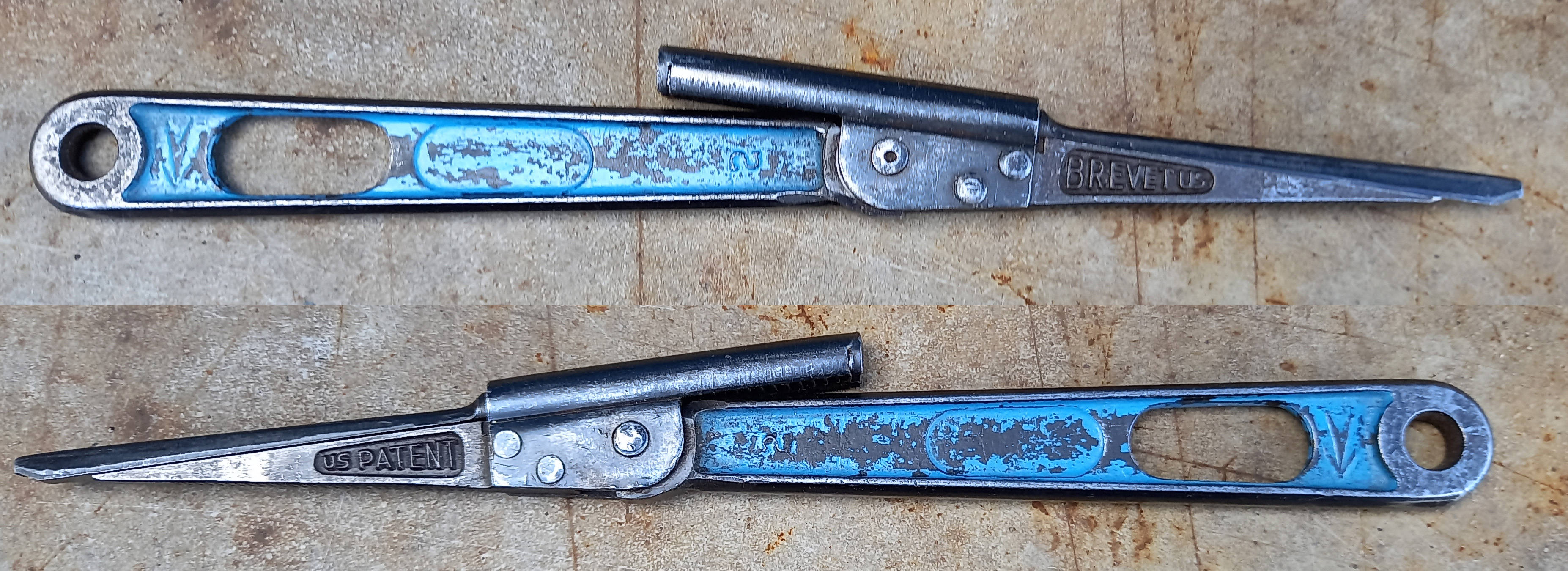

Dziś z firmy Darmet przyszły kliny i płetwa.
Obrazek Obrazek
No więc tak.
Wyszlifowanie płetwy żeby wchodziła w środek wrzeciona fi 10 zajęło kilka minut. Chłodziłem jak przy ostrzeniu wierteł, żeby się nie rozhartowała, choć na oko zbyt twarda nie jest. Potem jeszcze zaokrągliłem ją z czoła kuliście we wszystkich kierunkach, tak jak to norma przewiduje. Klin będzie się teraz opierał na czubku centralnie - to jest IMO szalenie ważne!
Do wkręcenia płetwy wykorzystałem nagwintowany pręt M10 (nie miałem pod ręką gładkiego). Wyciąłem w nim szlifierką kątową rowek o odpowiedniej szerokości, tak by płetwa weszła na wcisk. Bez problemu daje się wkręcić tym przyrządem płetwę w Morse'a założonego do wrzeciona - wsunięcie na lekki wcisk trzyma płetwę pewnie, nic się nie chwieje i nie wypada.
Obrazek Obrazek
Wybijanie nowym klinem o prawidłowych kształtach to bułka z masłem. Jakbym nie zacisnął, wystarczy lekko puknąć w klin młotkiem 500g i wyskakuje jak złoto!
Klin półautomatyczny też działa, ale trzeba go lekko wbić młotkiem, by dźwignia zadziałała. W sumie przerost formy nad treścią. Drugi raz bym go chyba nie kupił. Jeszcze potestuję.
Na dzisiaj mam dość, bo robiłem kilka innych rzeczy. Trzeba będzie jeszcze potestować stożki zakleszczone w wyniku pracy, a także zaciągnięte kluczem dynamometrycznym z różnymi momentami.
Temat zakleszczonych stożków uważam u mnie za rozwiązany.

To gratuluje. I testuj dalej nie ukrywam, że nadal jestem sceprycznie nastawiony do tego rozwiazania. Zwróć uwagę czy przy wybijaniu ta płetwa nie gibie się zbytnio na boki.
Co do klina automatycznego to jestem zaskoczony kłopotami ale to jest made in china także mogli coś "ulepszyć". Mój przy mk2 i mk3 nie sprawia kłopotów wchodzi lekko i tylko czasami się poślizgnie także trzeba ponownie go wsunąć.
