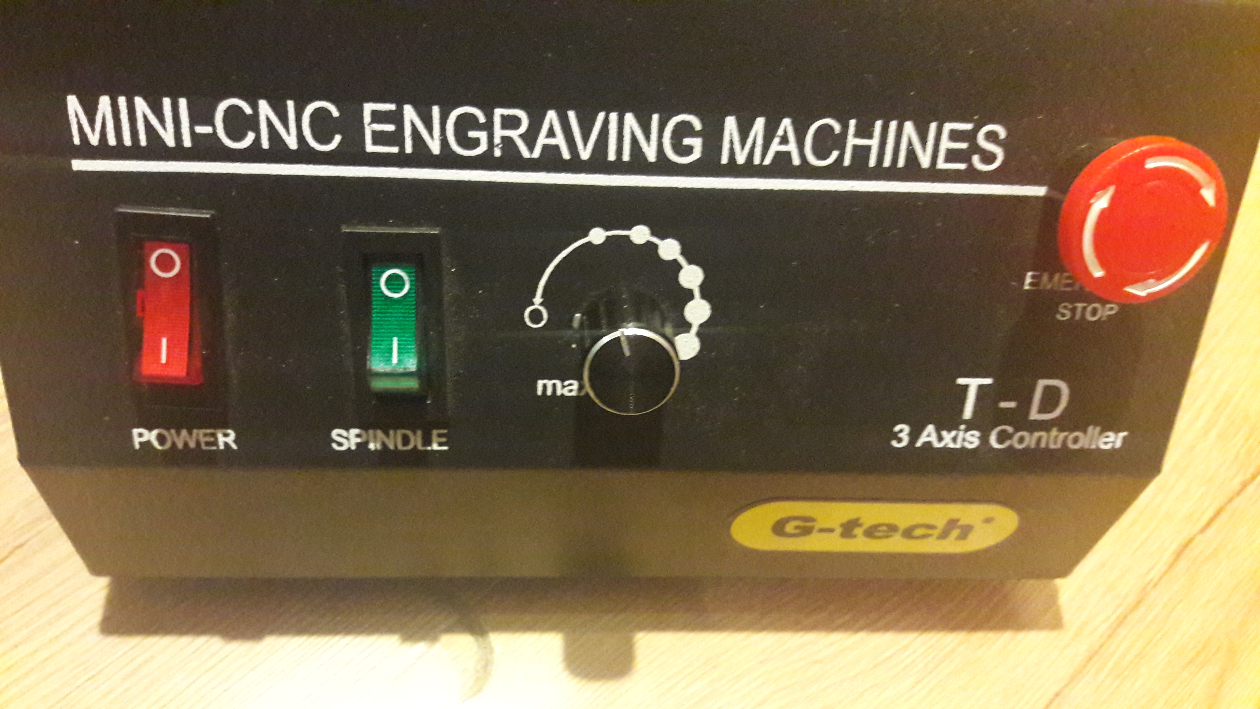

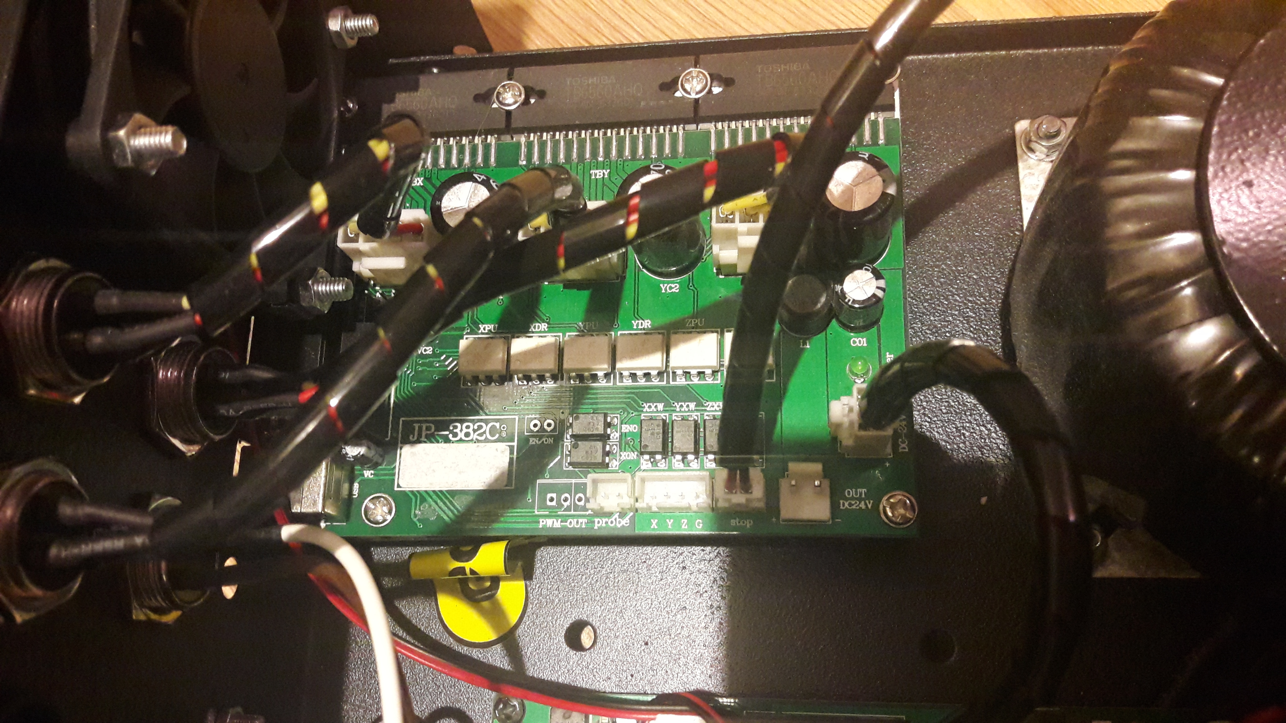

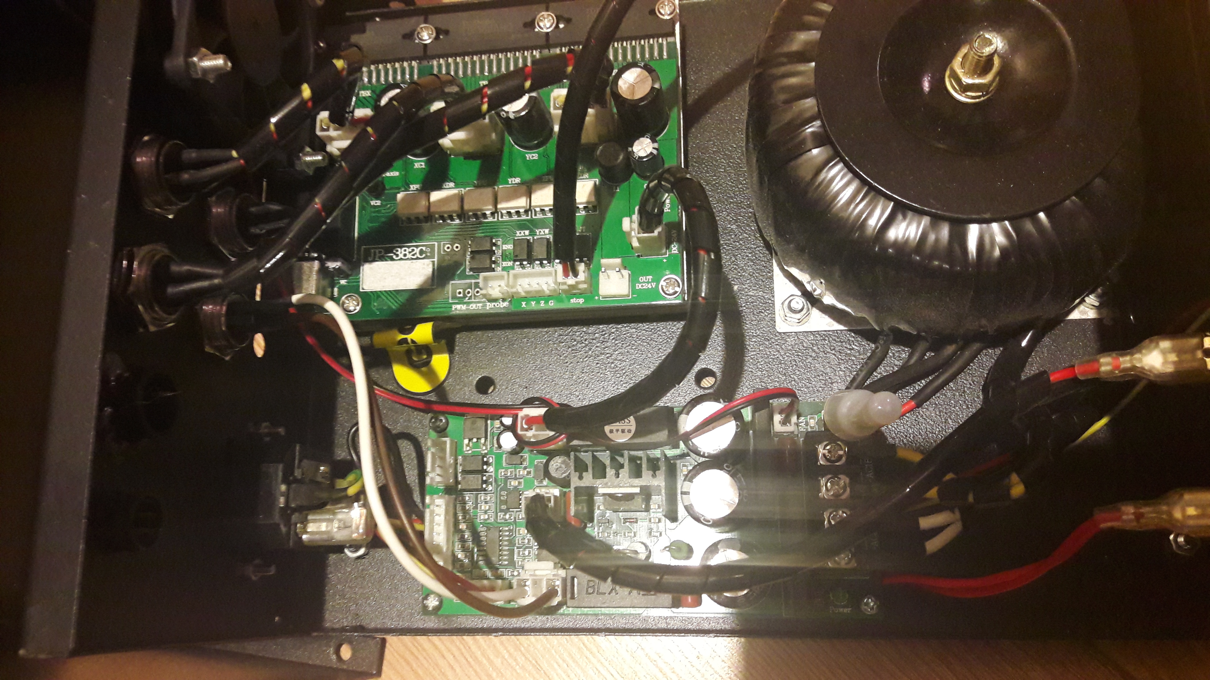

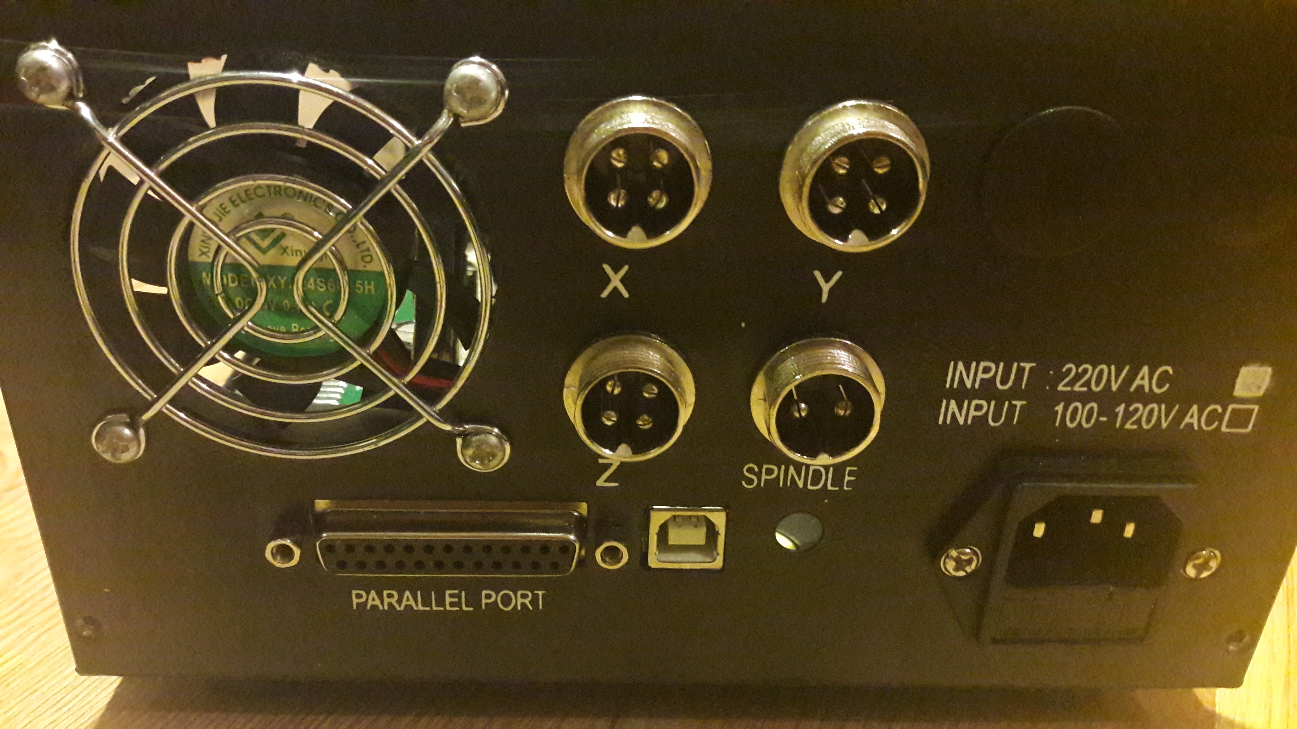

Post napisał: Yorg 68 » 27 paź 2017, 20:57
Odkręciłem kilka śrubek:Obrazek
Podłączam za pomocą USB - gdzie przeprowadzić konfigurację połączenia sterownika z programem Mach3? Posiadam do frezareczki drugi kabel - do paralel port: czy może to
nim trzeba się połączyć? Czy ewentualnie wymieniać elektronikę?

Post napisał: dance1 » 28 paź 2017, 10:59
te płyty po usb działają (przynajmniej tak było) tylko z oprogramowaniem CNC USB Controller, płyta to chińska kopia sprzętu od Planet CNC, oprogramowanie bez problemu dostępne na necie.
Co do podłączenia macha przez port drukarki, musisz dowiedzieć się jakie piny za co odpowiadają i później wpisać dane te do macha, czyli np Oś X step- pin2, dir- pin3 itd
Tu masz przykład konfiguracji macha https://www.ebmia.pl/pliki/dodatkowe/Ko ... ___PL_.pdf
z tego co mi wiadomo wyszły też płyty które parallel port miały "martwy" i nic z niego nie wysterujesz chociaż twoja maszyna sprzedawana była pod macha także możliwość być musi. Nie masz możliwości dowiedzieć się nic więcej od sprzedającego?
Na Twoim miejscy na początek spróbowałbym z oprogramowaniem od planet, oprócz spolszczenia masz tam wszystko co potrzeba.

Post napisał: Yorg 68 » 28 paź 2017, 11:25
Dzięki za podpowiedz co do sterowania po USB. :smile:
Sprzedawca obiecał na poniedziałek poszukać czy tam coś nie było jeszcze z wyposażenia...
Póki co podpiąłem kabel do portu LPT i właśnie konfiguruję ustawienia pinów.
Na razie nie robiłem żadnej próby i szczerze to nie bardzo jeszcze wiem jak tym ruszyć.
Cierpliwy jestem i rozgryzam powoli nowe urządzenie :mrgreen:
Jak tylko coś ruszy to kwestie ustawień kroków - montaż krańcówek powinienem ogarnąć
- w końcu zasada kalibracji kroków jest identyczna na wszystkich urządzeniach posiadających
silnik krokowy, śrubę lub pasek zębaty. To znam z drukarek.
Generalnie najważniejsze dla mnie jest obecnie połączenie maszyna-program.
EDIT: No i na programie od PLANET - ruszyło :grin
Wiem teraz że maszyna jest do użytku (czyt. sprawna)
