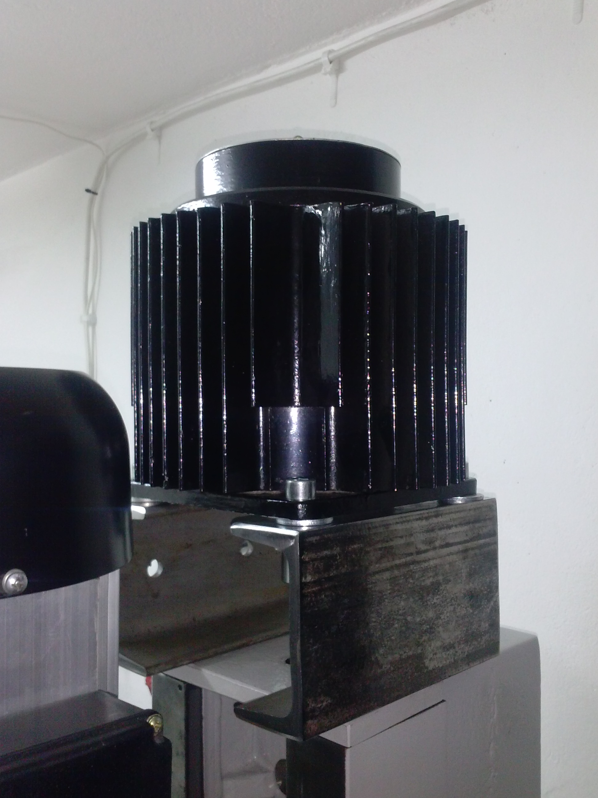

No więc pierwsze przymiarki nowego mocowania:
No to co teraz powiecie, da radę? :grin:
W sprawie wrzeciona pisz na PW to pogadamy.
Pozdrawiam.

Post napisał: ursus_arctos » 23 wrz 2013, 20:31
Teraz to jest konkret, aczkolwiek nie wiem, po co te podkładki - ceownik nierówny?
Mati12-25
Posty w temacie: 43
Posty: 172
Rejestracja: 15 gru 2011, 19:28
Lokalizacja: Cz-wa
#46
Post napisał: Mati12-25 » 23 wrz 2013, 20:47
Nie silnik ma taki kołnierz na którym leży ceownik i jak nie będzie podkładek to będzie krzywo jak się dokręci. Nie miałem podkładek pod śrubę M10 i dałem jakąś większą i wygląda dziwnie ale potem dam już normalne :razz:

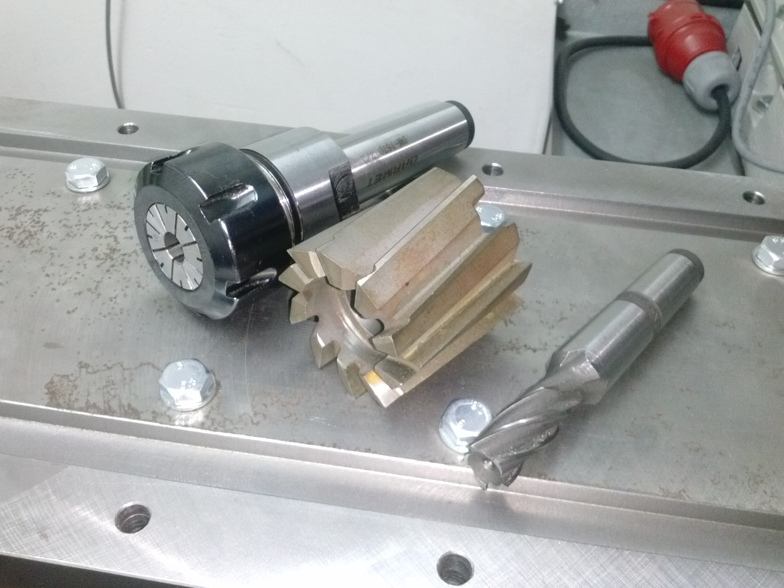

smouki, Dokładnie :wink: Dziś zamówiłem małą głowicę z HSS. Zobaczymy jak nią będzie szło.
Mati12-25
Posty w temacie: 43
Posty: 172
Lokalizacja: Cz-wa
#49
Post napisał: Mati12-25 » 25 wrz 2013, 19:36
Teraz tylko dorobić trzpień i testować jak będzie szło :smile:

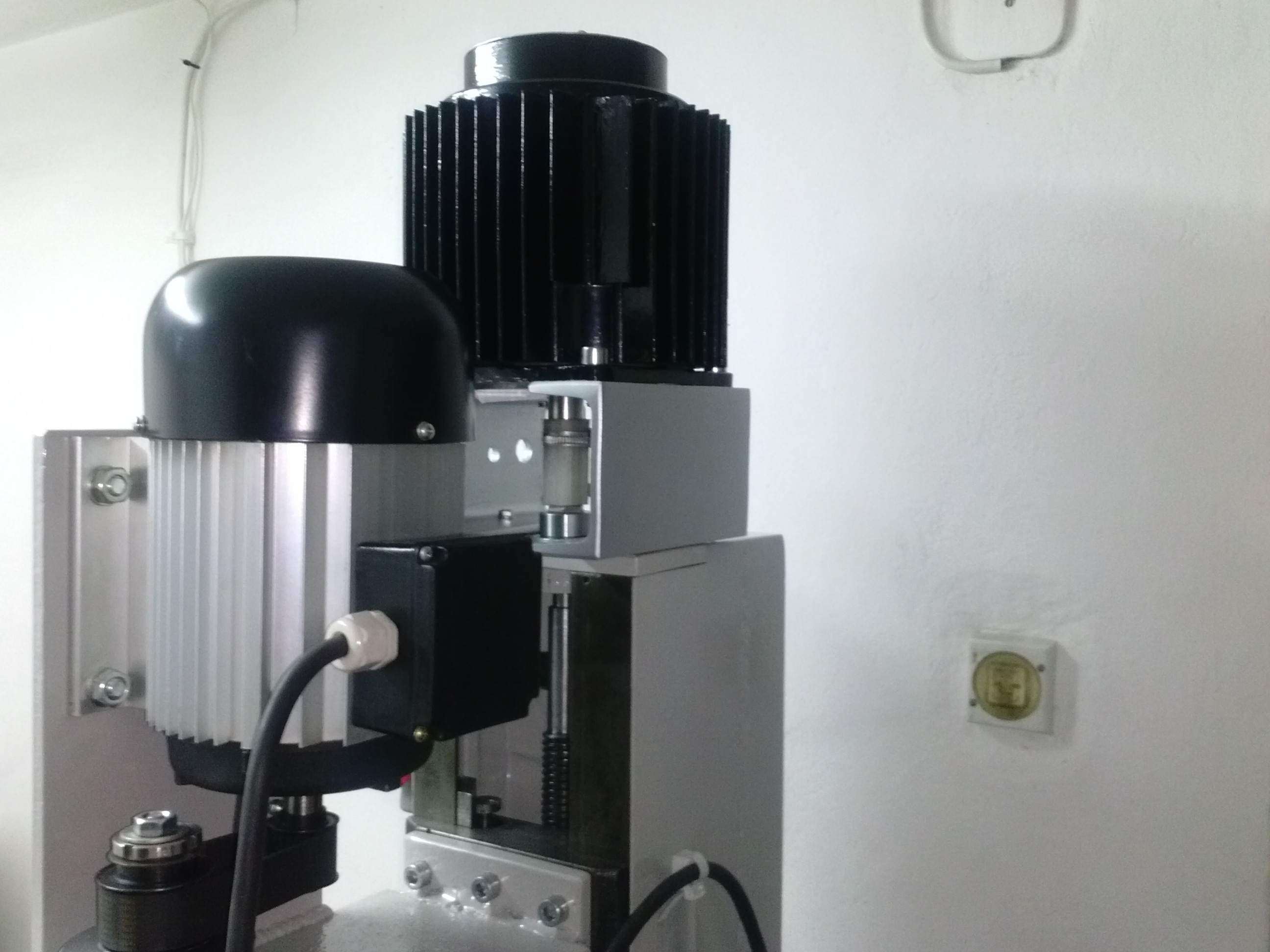

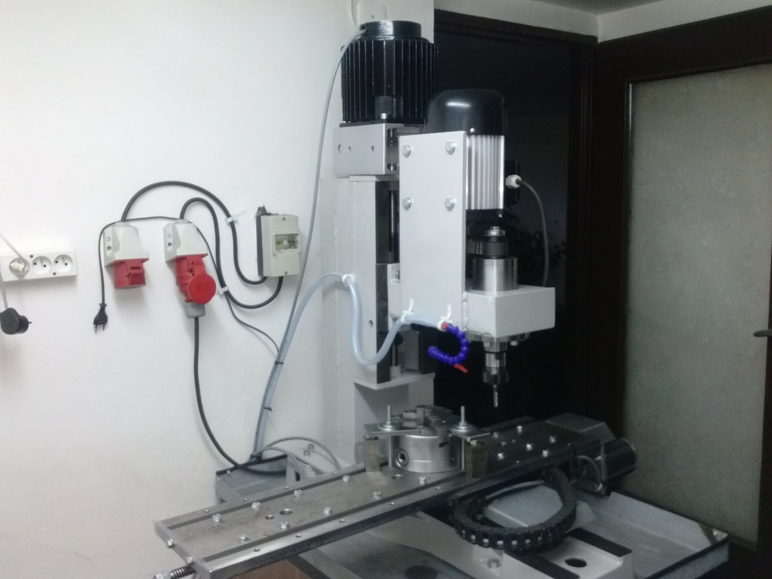

Post napisał: Mati12-25 » 28 wrz 2013, 18:16
Tak to teraz wygląda:
Na reszcie udało się złożyć napęd osi Z. Myślę że teraz jest okej :razz:
Również ruszyliśmy resztę. Prędkości nie zaskakują bo sterownik nie daje rady i trzeba będzie zainwestować potem w lepszy aby wykorzystać te silniki. Ogólnie jest dobrze teraz trzeba wszystko poustawiać i frezujemy :smile:
No to by było na razie na tyle myślę że następny up. z jakimś filmikiem frezowania.
Proszę o opinie i pozdrawiam.
EDIT:
Zapomniałem się kolegów doradzić. Czy macie jakieś pomysły jak odprowadzić chłodziwo z stołu do wanny. Bo nie mam miejsca na jakieś duże osłony. Po prosu chcę żeby chłodziwo nie wylewało się poza wannę na posadzkę.
