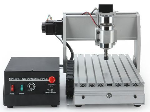

jest to frezarka zabawka no nauki i zabawy .. o parametrach adekwatnych do ceny - nic nie kupisz lepszego w tej cenie (chyba że używkę)
miałem taką do kalibracji ciężko było ustawić geometrię dość przyzwoicie chyba ok. 0,1 się udało -podejrzewam ze jak to w chinolach zależy tez od egzemplarza

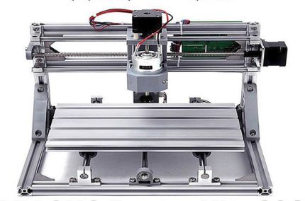

3020
3018
Z góry dzięki

Siła nacisku to raczej kilogramy a nie gramy, w 3018 na wszystkich osiach są śruby o skoku 2mm o ile pamiętam i silniki o momencie 0,4Nm , z tego siłę można wyliczyć.

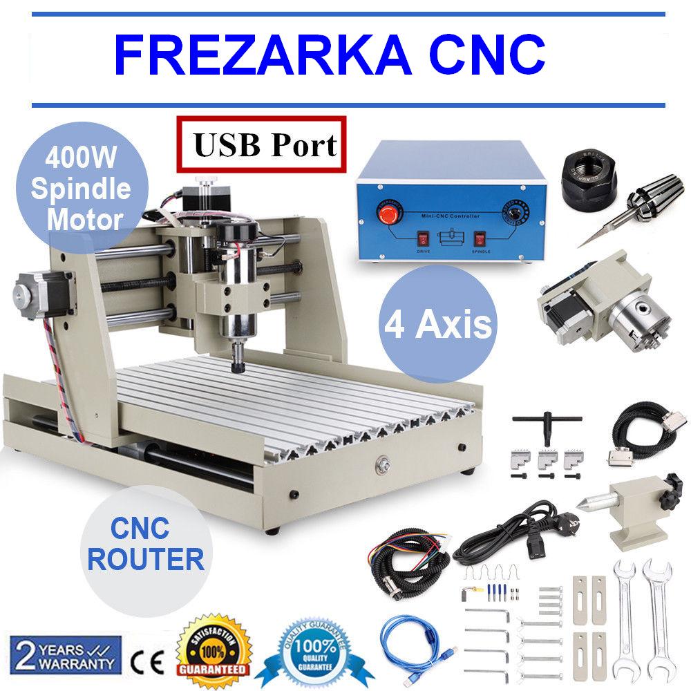

Mam 3040 z wrzecionem 400W i stawiam na niej pierwsze kroki w dziedzinach frezarek CNC.
Na pewno wrzeciono jest słabym punktem tej maszyny szybko się grzeje. Mój egzemplarz jest zaplombowany i nie mam jak dostać się do środka a po pewnym czasie użytkowania korci mnie żeby ją rozbudować o dodatkowe funkcje jak wyłączniki krańcowe i dołożyć laser. Efekty frezowania są zadowalające jeśli toleruje się drobne włókna drewna do poprawy papierem ściernym na sklejkach, drewno lite trochę lepiej. Dodałem sporą turbinę do chłodzenia i jest lepiej. Mankamentem jest też u mnie brak możliwości programowego włączenia wrzeciona.

Coraz bardziej jestem zadowolony mojego 3040 dołożyłem turbinę - taki wydajny wentylator skierowany na wrzeciono i grzanie już nie jest problemem.
