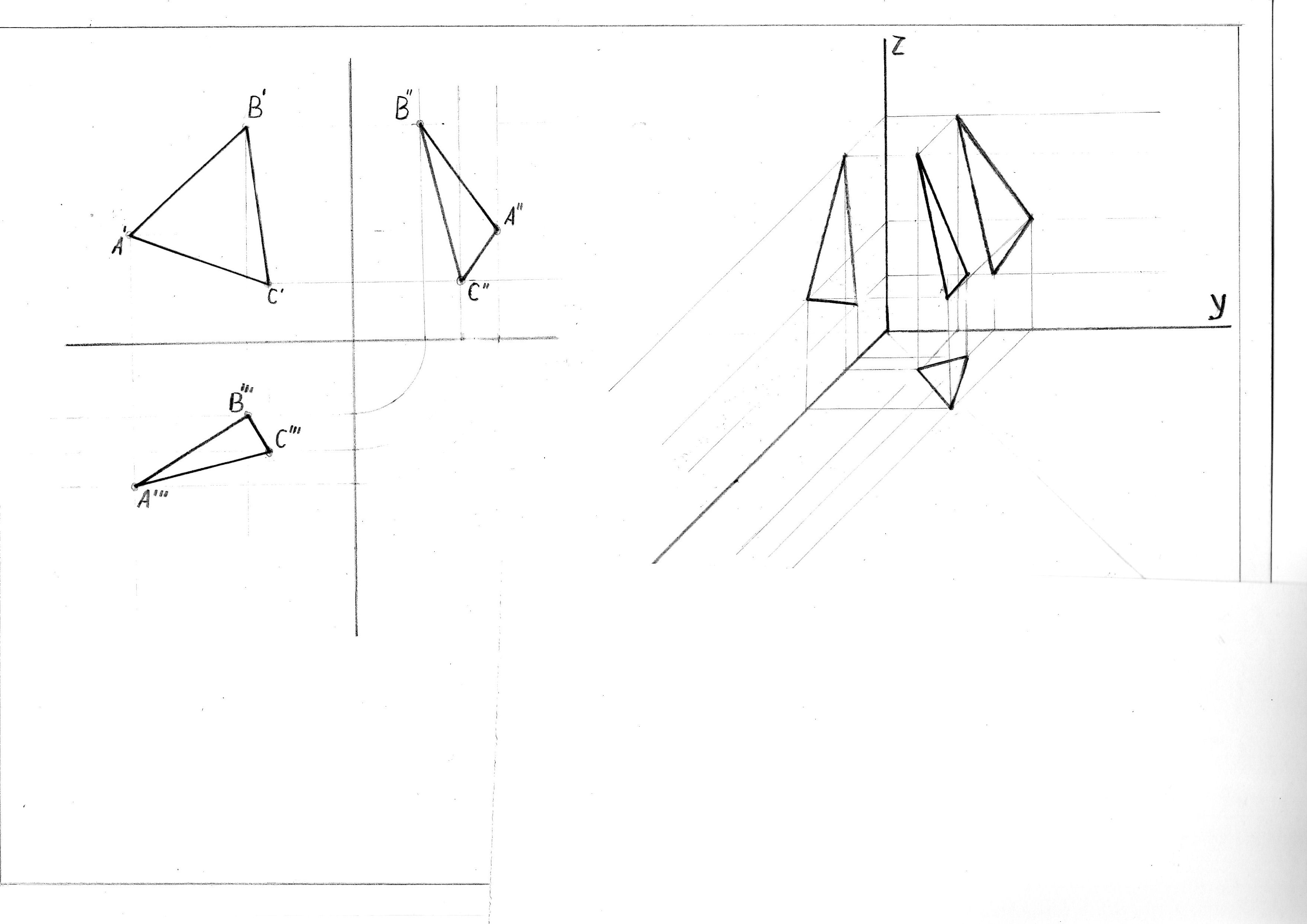

Witam mam do wykonania taki rysunek ja w temacie poniżej .
O ile z wykonaniem rzutowania prostokątnego nie mam większego problemu to nie mogę rozgryźć jak narysować to w aksometri ukośnej . ( rysuję trójkąt )
temat
Figura płaska w rzutowaniu aksonometrycznym ukośnym i prostokątnym (boki figury nie są prostopadłe i równoległe do osi współrzędnych),
Proszę bardzo o pomoc w wykonaniu takiego rysunku .

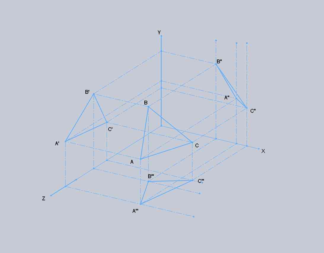

Re: Figura płaska w rzutowaniu aksonometrycznym ukośnym
to w izometrii:stgpiotr pisze:temat
To samo narysuj w układzie osi aksonometrii ukośnej

Tylko czy rysując mam na osi X skrócić odcinek o połowę , jesli skrócić to jak potem przejść z tego na rzut prostokątny lub jak z rzutu prostokątnego narysować aksonometrię ukośną .
W izometrii jest to stosunkowo proste .
załączam rysunek znaleziony na tym forum ładnie obrazuje tylko niestety nie aksonometrię ukośną .
