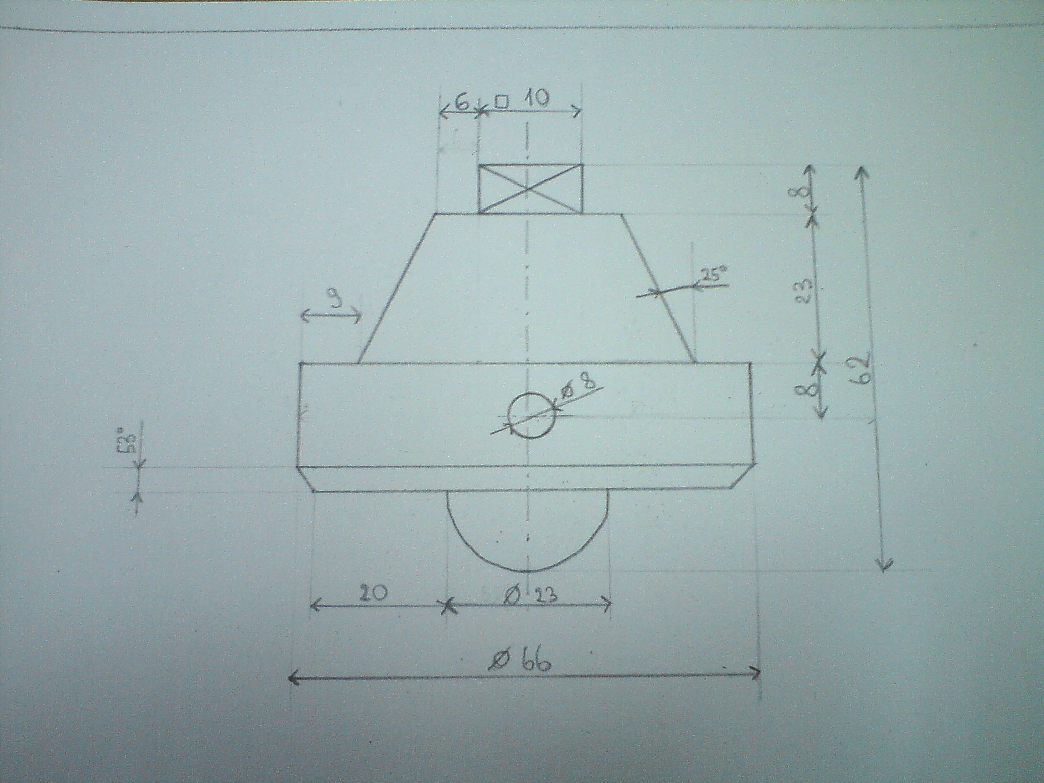

Witam, proszę o pomoc w szukaniu błędów. Rysunek został cały przekreślony, wiem tylko tyle że groty strzałek powinny być zamalowane oraz powinienem dać R kuli na krańcu figury.
Brak wymiarów i żle zwymiarowane.Jako przykład podam kąt 53 stopnie powinneś podać długość fazy i kąt a ty zamiast długości fazy podałeś jako długość kąt.Resztę błędów poszukaj sam a jest ich sporo.
tak na szybko to:
- gdzie masz fi23 jest sfera a jej nie oznacza sie fi
- zaczernione groty strzałek
- błednie zwymiarowana faza
- tam gdzie masz stozek, a wszystko jest obrotowe, to oznaczaj przez fi a nie odleglosciami od krawedzi
- brak oznaczenie pochylenia
