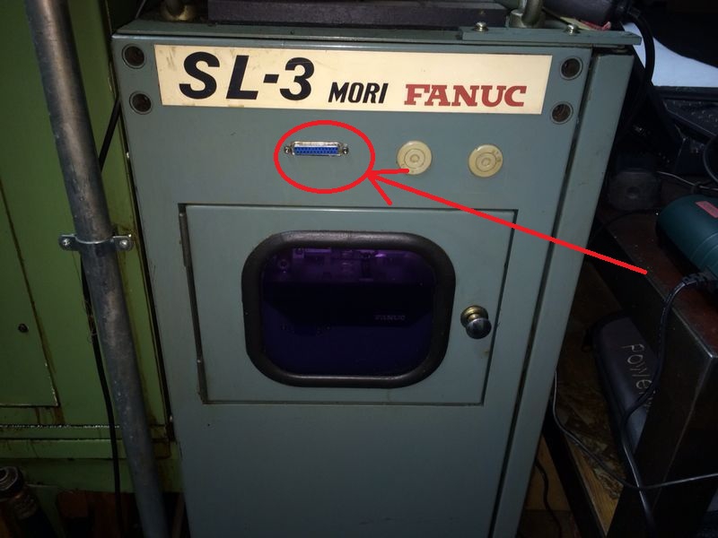

Post napisał: blasterpl » 04 lis 2014, 21:11
Poprzedni właściciel zdecydowanie twierdził ze obsługiwał maszynę za pomocą tabletu wiec chyba coś tam już pokombinowane jest . Fotki porobię jak maszyny zjada do mnie ( maja być w czwartek )
To gniazdo na fotce to seria czy dokładka :?:

Post napisał: BoKo1 » 05 lis 2014, 17:51
Pod gniazdem widzę czytnik taśmy i myślę, że to dokładka (mogę się mylić ponieważ jedna z maszyn w moim zakładzie jest z roku 1981 a już jest wyposazona w ten port) a skoro tak to pewnie maszyna została już przystosowana do podłączenia zewnętrznego komputera. Byc może pozostanie jedynie dopasować jakieś oprogramowanie - skoro poprzedni właściciel podłączał komputer to zapytaj u źdródła.

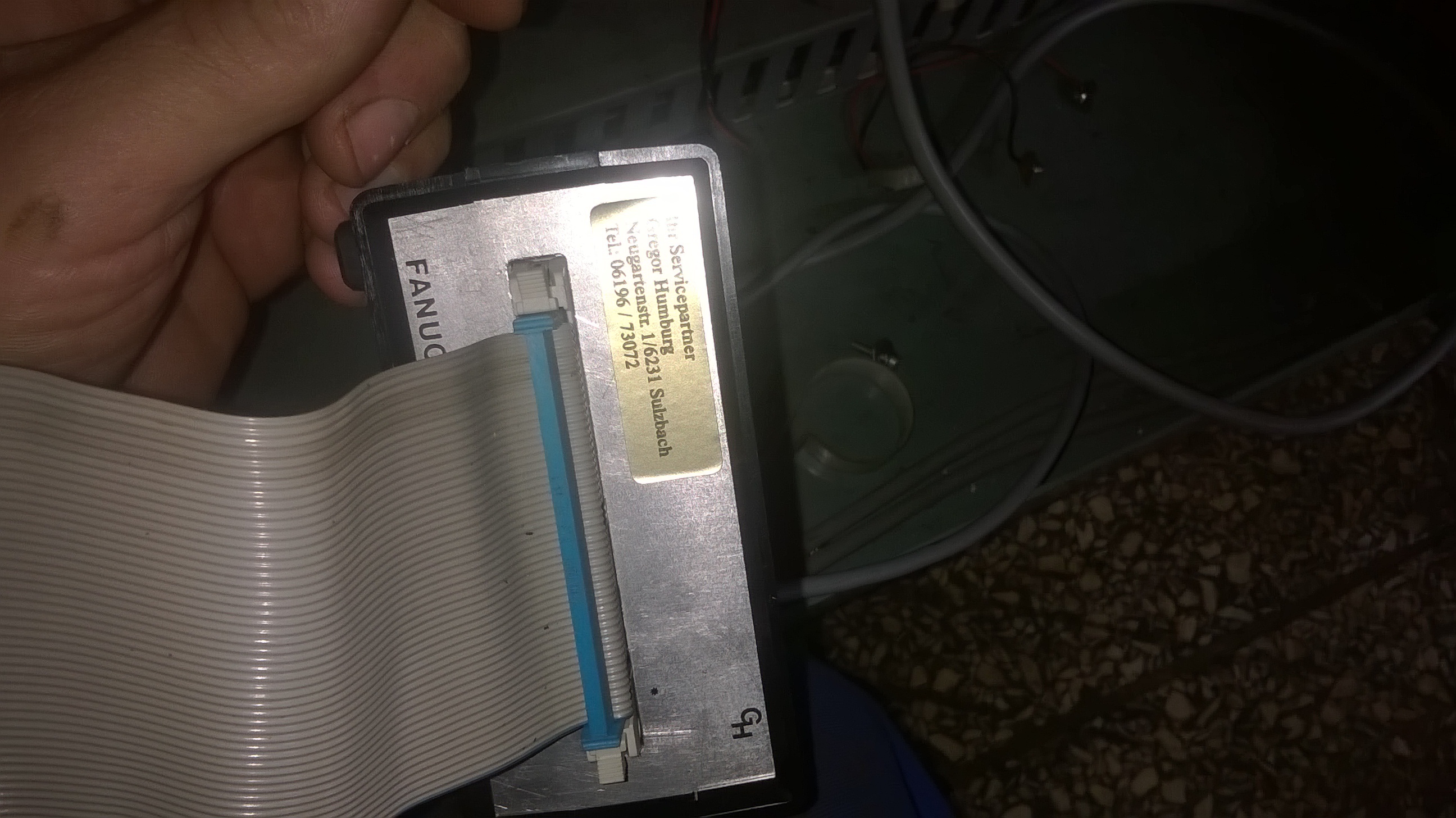

Post napisał: blasterpl » 05 lis 2014, 18:18
Jest szansa ze dostane laptopa z którego sterowana była maszyna . Ten laptop to jakaś prehistoria a w dodatku są na nim jakieś inne licencjonowane programy których Niemiec nie chce się pozbyć . Obiecał ze jeśli uda mu się zgrać te programy to wyśle mi poczta tego starucha.
Maszyny dotarły dziś , 3h rozładunku i stały na polskiej ziemi :mrgreen: . Dostałem laptopa z oprogramowaniem ( po niemiecku ) , trzeba powalczyć . Czy ktoś z szanownych kolegów może opisać mi jak się wklepuje "z palca " najprostszy możliwie kod , nie mam pojęcia jak się za to zabrać :cry:

Post napisał: blasterpl » 07 lis 2014, 21:00
Dzis pol dnia walczyłem żeby dostać się do krańcówki bazowania zera osi Z . Okazało się ze jest sprawna tylko zablokowana w jednej pozycji , po czyszczeniu działa ok. Przy okazji poczyściłem nieco maszynę. Maszyna ma dokładkę do łączenia się z PC , urządzenie to jest podłączone taśmą która wcześniej była podłączona do płytki od czytnika taśmy perforowanej .Wiec już nie można go używać . Ponawiam prośbę o łopatologiczne wytłumaczenie jak się wklepuje program z pulpitu .
