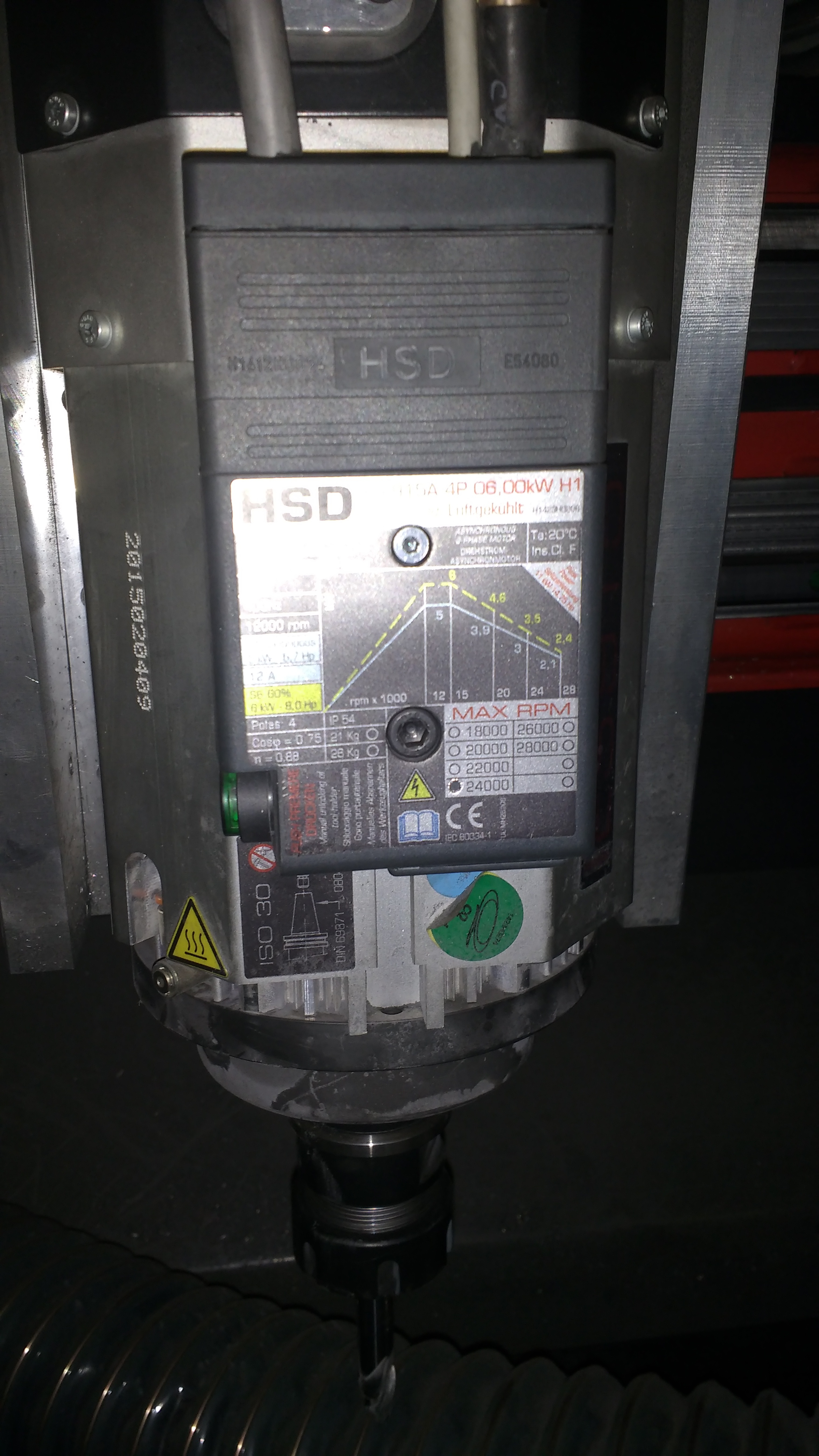

1. Elektrowrzeciono HSD ES915
2. Falownik Delta VFD-B
Informacje na temat wrzeciona
1. Podłączenie konfigurowalne 230/380V, w moim przypadku jak sądzę w gwiazdę, czyli 380V. Na żywo wygląda to tak:
...a w instrukcji tak:
2. Tabliczka znamionowa i opis parametrów:
ObrazekObrazek

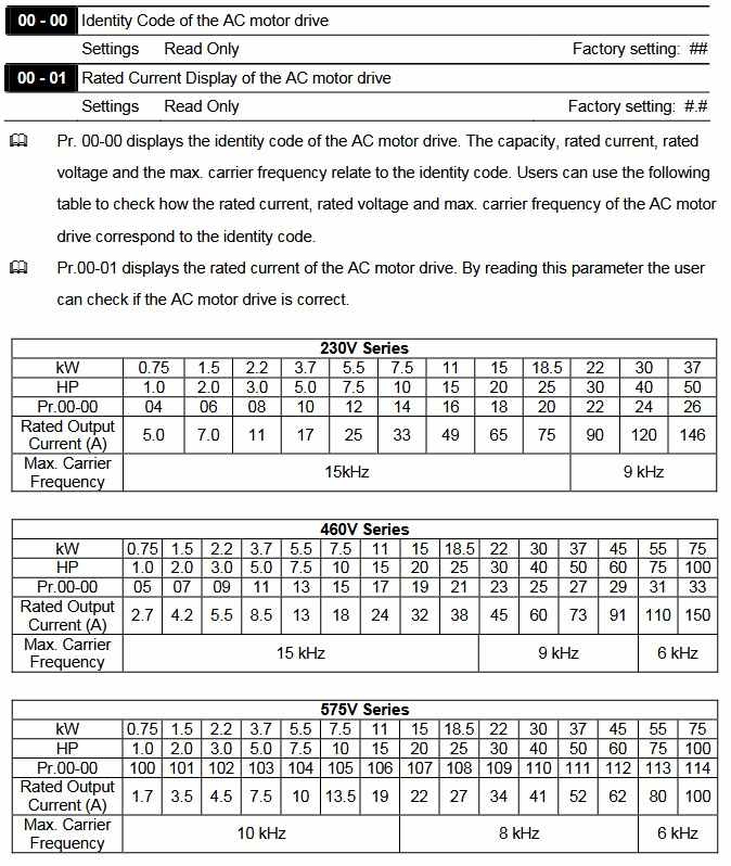

Z prądem miałem i mam nadal najwięcej wątpliwości... Falownik nie pozwala na ustawienie tego parametru, jest tylko możliwość podejrzenia kategorii podłączonego wrzeciona ("identity code"), którą falownik sam wybiera. Kategorii tej przypisane są automatycznie określone wartości prądu i zmienić tego nie można. Mój wybrał kategorię "13", dla której prąd znamionowy to 13A, a więc więcej, niż by wynikało z danych producenta wrzeciona przy podłączeniu w gwiazdę...

Jakiś wprowadzony parametr musiał spowodować, że zamiast do kat "11" silnik został zaliczony do kat. "13". Niech kolega sprawdzi, czy gdzieś się nie pomylił, np moc podana w HP a nie w kW. Jakiś nietypowy ma ten falownik sposób wprowadzania danych silnika, przeważnie te dane (moc i prąd) można wprowadzić niezależnie.

Andrzej 40 pisze:Na tabliczce tego silnika wykres zależności mocy od obrotów dochodzi do 28 tys. obrotów.
Wrzeciono prawie bliźniacze do mojego :)
U mnie na tabliczce odpowiedni parametr obrotów wrzeciona jest oznakowany dziurką w tabliczce przy parametrze.
Ta tabliczka z pierwszego postu wygląda jak dziewiczy obraz tabliczki z instrukcji uniwersalny do wszystkich wrzecion tej serii...

Petroholic pisze: U mnie na tabliczce odpowiedni parametr obrotów wrzeciona jest oznakowany dziurką w tabliczce przy parametrze.
Jak słusznie koledzy zauważyli, wkleiłem zdjęcie tabliczki z instrukcji, w wersji uniwersalnej dla tej serii wrzecion. Na mojej tabliczce jest oczywiście dziurka przy 24000 RPM, więc się na razie nie lękam :)
A co do mojego falownika to rzeczywiście ciekawa sprawa, tam się w ogóle nie wprowadza mocy ani natężenia. Przypuszczam, że falownik sam sobie mierzy parametry podłączonego silnika i na tej podstawie (oraz podanego przez użytkownika napięcia) wylicza resztę. No cóż, pozostaje mi liczyć, że czujnik temperatury wbudowany w uzwojenia wrzeciona ostrzeże mnie w razie czego :D
