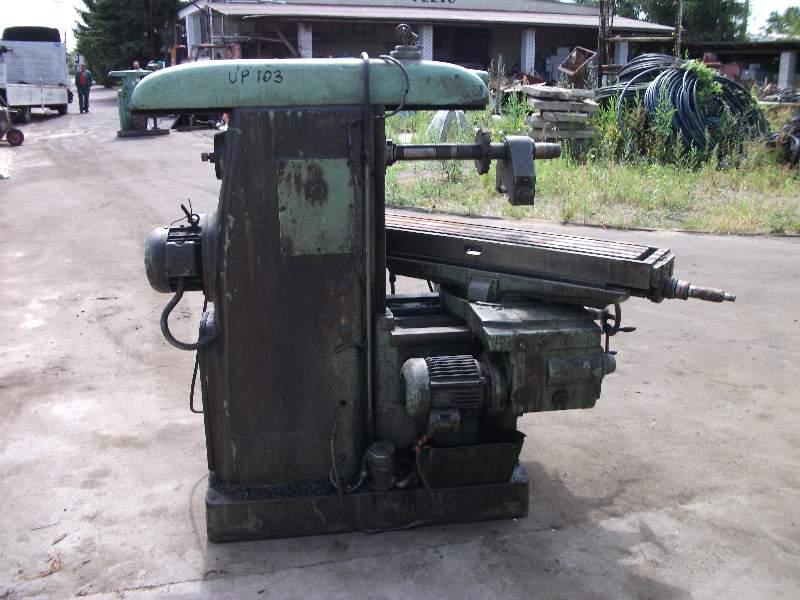

Mam możliwość zakupu frezarki koreańskiej chyba F1-250 jest poziomo pionowa ,nie jest wypracowana
ale niemożna jej podłączyć aby ją sprawdzić coś było grzebane na wejściu elektryki ,ma uszkodzoną albo rozpiętą zębatkę od ruchu pionowego tak mówi właściciel.
Chce za nią 2tyś i nie wiem czy warto .Proszę o szczerą opinie najlepiej osoby która miała styczność z takową maszynką.

Znalazłem w necie zdjęcia ale ta co ja mam kupić jest w dużo lepszym stanieObrazek

ija74 pisze:jest poziomo pionowa ,nie jest wypracowana
Skoro tak piszesz to rozumiem, że ma głowice do pionowego frezowania na wyposażeniu. Dwa tysiące złotych to nie tak dużo. Zakładając, że kiedyś sprzedasz osobno silniki z niej wyjęte plus reszta na złom to w większości się zwróci. Ważniejszy problem od kwoty to sprawa napędu osi pionowej. Dowiedz się dokładnie czy w ogóle posuw pionowy nie działa, czy tylko mechaniczny napęd posuwu jest uszkodzony. Jego naprawa wiąże się z demontażem stołu, ale to jest do opanowania. Przemyśl jeszcze czy tak duża frezarka jest Ci potrzebna. Weź pod uwagę, że części drobne ciężko się robi na dużej maszynie więc pytanie: do czego ją wykorzystasz.

frezarka wazy ok 2t czyli cena ok 1zl za kg a to mniej niz zlom uzytkowy... posiada ona posuwy w 3 osiach z silnika elektrycznego(przyspieszone rowniez) jesli inne dzialaja(wszystkie przelozenia) to jest kwestia zrobienia tylko polaczenia skrzyni z sruba :) warto tez zajrzec do skrzyni przekladniowej napedzajacej wrzeciono :) mysle ze za te pieniadze to warto,

Głowice pionową ma nawet 2 szt używaną i nową ,co do posuwów mechanicznego brak ale wydaje mi się że nakrętka blokująca jest odkręcona być może to rozpięło zębatki .
Ale bez zdjęcia stołu to raczej nic nie podejrzę.
Co do wielkości maszyny to nie wiadomo co czas pokaże :smile: .Mam w garażu FU 2 ale denerwuje mnie zmiana prędkości w niej bo trzeba przekładać pas ręcznie i dosyć głośna lecz się przydała do zrobienia pierwszego cnc .Miejsce w garażu jeszcze się znajdzie.
