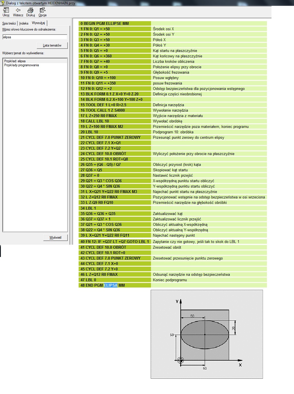

Witam bardzo potrzebuje ten program na frezowanie elispy bo nie wiem czy CAM źle generuje kod czy maszyna nie potrafi uzyskać gładkiej powierzchni, dlatego muszę zrobić testy na programie z poza CAM [email protected]

Jest i elipsa ,
wystarczyło uruchomić tnc guide i tam jest.
Jeżeli chcesz uzyskać tolerancje 0,01 to paramertr Q7(liczba kroków...) musisz dać bardzo duży (nie pamiętam dokładnie ale ja dawałem kilka tysięcy).

mam pytanie dotyczące elipsy.w przykładzie który wstawił MECO jest program na całą elipsę .a jeśli potrzebuję zrobić połowę to jeśli w bloku 5 wstawię +90 a bloku 6 -90 to wykona mi połowę elipsy ?
