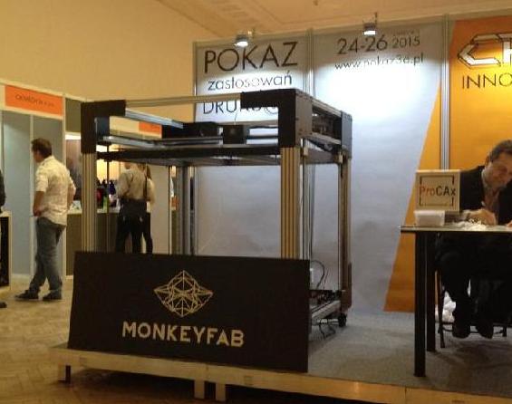

Zadzwoń do chłopaków z MONKEYFAB , robią drukarki FDM do 100 x 100 x 100 cm.
http://www.monkeyfab.com/
Tutaj można trochę więcej poczytać , drukarka nazywa się KILO
http://centrumdruku3d.pl/monkeyfab-kilo/
