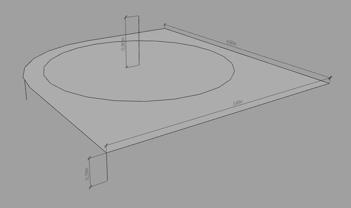

Trzeba zrobić konstrukcję pod basen, pomożecie? :)
Basen taki rozkładany około 3m średnicy i 80cm wysokości, niecałe 5000l.
Teren na działce jest jaki nierówny, że wolę zrobić jakiś podest w tym roku - co dodatkowo zapobiegnie "wyciąganiu" ciepła przez grunt no i błota może tyle nie będzie.
Tak to mniej więcej ma wyglądać, spadek jest około 10% ale dla ramy to chyba nie jest bardzo istotne.
Ogólnie takie konstrukcje robię na oko ze sporym zapasem ale w tym przypadku to będzie 5 ton plus ewentualni ludzie i możliwe fale jak na morzu więc to musi być sprawdzone.
Czy ktoś byłby w stanie pomóc mniej więcej jakie belki w jakim rozstawie dać, ile, jakich stóp zakotwić w gruncie itd? Może być to całe drewniane albo stalowe plus deski calowe-sosna na górze.

a nie wystarczy wyrównać powierzchni pod dno, na to jakaś folia, OSB.
Podest potraktować jako niezależna konstrukcja w stylu tarasu która ma przenieść tylko ciężar ludzi. Po co Ci pancerny podest do tego.

Tak jak pisałem chcę to odizolować od ziemi. Jak mam kupić folię, osb, styropian do izolacji i jeszcze to wyrównać co jak pisałem będzie nie lada problemem to wole zrobić taras :D
