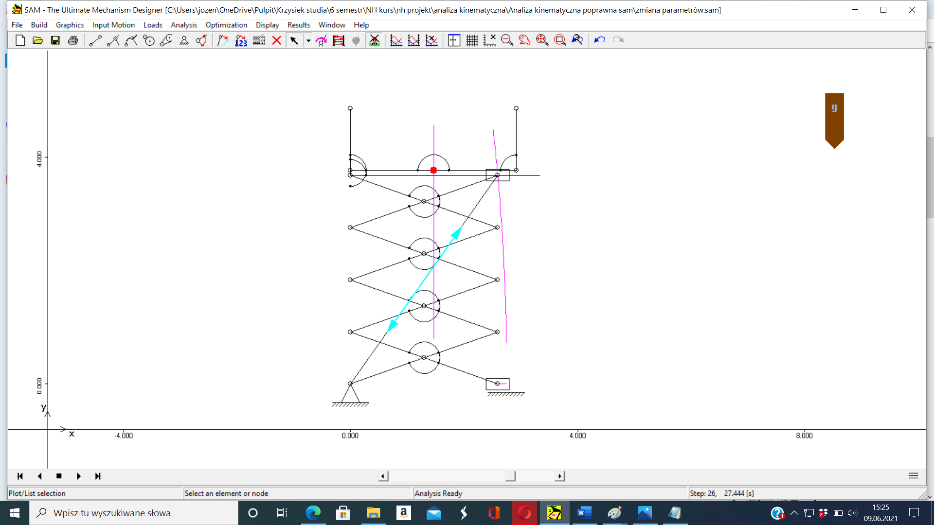

Witam, mam dylemat z doborem siłownika do podnośnika nożycowego służącego do podnoszenia ludzi na hali (projekt na studiach). Podnośnik podnosi na wysokość 4,563 m, czas podnoszenia 38 s, max udźwig 550 kg, długość siłownika wtedy ma 2,841 m (dosyć sporo, ale w programie SAM inaczej nie mogę modelu zbudować). Z analizy kinematycznej wyszły mi takie parametry dla siłownika:
wysuw siłownika: 2,3 m
prędkość 6,1 cm/s
długość maksymalna- przy wysuwie (długość końcowa): 5,141 m
siła na siłowniku max= 22047,943 N
Zatem skoro ja dobieram dwa siłowniki do układu (zsynchronizowane) to rodzielam siłe na dwa i mam wiadomo 11023,97 N. Teraz dla tej siły przypadającej na siłownik muszę policzyć jego średnicę. I tutaj zaczyna się mój dylemat. Przed wyliczeniem średnicy tłoka muszę dobrać ciśnienie w układzie, na podstawie książki Stryczka dobieram 15 MPa. Nie wiem czy to do końca dobra wartość, ale wychodzi mi średnica tłoka 3 cm. I teraz pytanie czy w ogóle mogę dostać taki siłownik o długości 2,841 m, wysuwie 2,3 m, i średnicy 3 cm? Jak to policzyłem:
A=Fmax/pn
A min-pole powierzchni tłoka
A= 11023,97/15 = 735 mm^2
D=sqrt(4A/pi)= 31 mm około
Screen modelu zamieszczam w załączniku
Z góry dziękuję za wszelkie rady

Siłownik 2,8m długości? Czyli najpierw trzeba wejść na drabinę na ponad 2m, żeby zostać podniesionym o kolejne dwa? Średni sens...
O czymś takim jak wyboczenie słyszałeś? Średnica tłoka 30mm, czyli tłoczysko z 15-20mm, o długości 2000mm, obciążone 10kN. Powodzenia.

On jest na początku na wysokości 0,8 m a nie 2 m. O wyboczeniu słyszałem. Ten siłownik musi być taki długi, bo inaczej się tego nie rozwiąże w programie SAM.

A nie możesz zrobić tego tak jak są zbudowane podnośniki? Siłownik zamocowany do np. 2 nozycy od dołu?

...a współczynnik bezpieczeństwa uwzględniłeś?
Dla urządzeń dźwigowych transportujących ludzi, to wcale nie jest mała wartość :-)

Współczynnik bezpieczeństwa przy podnoszeniu to o ile dobrze pamiętam minimum 7x. Ustrój nośny ma być tak zaprojektowany aby maksymalnie wysunięcie siłownika nie powodowało jego uszkodzenia- już widziałem "maszyny" gdzie maksymalny wysuw siłownika, przy maksymalnym ciśnieniu powodował ich uszkodzenia- to ewidentny błąd projektowy jest wtedy i nie mam na myśli wyboczenia, a po prostu reszta maszyny się gięła..
Program SAM ma takie ograniczenia ? To jakaś wersja studencka czy co ?
