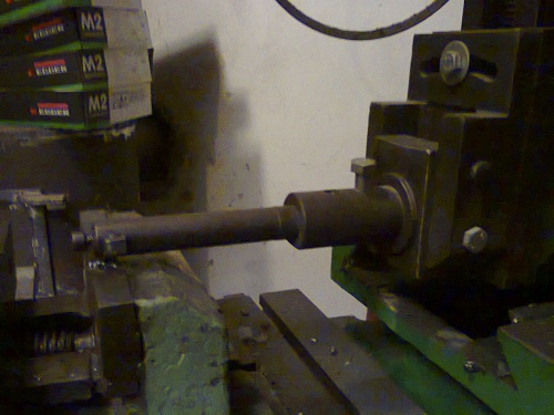

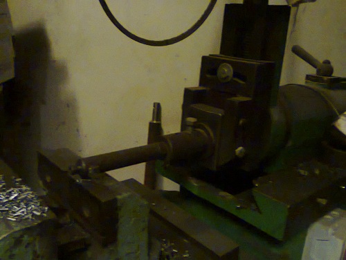

kubaspec
Posty: 206
Rejestracja: 16 lip 2011, 23:00
Post napisał: kubaspec » 21 lut 2016, 21:41
mam taka samą strugarkę jak ty i z powodzeniem wykonuje na niej rowki jutro wrzucę fotkę jak mam dorobiony trzymak nożna a uchylna szufladka blokowana jest śruba z boku i wystarcza
obiecane fotki :)

kubaspec
Posty: 206
#19
Post napisał: kubaspec » 28 lut 2016, 14:27
hm no nie wiem dodałem w podglądzie są a jak wyśle to nie ma nie wiem co się dzieje :/ rozmiar zmniejszyłem aby weszły i nie ma komunikatu o błędzie ani nic
[ Dodano: 2016-02-28, 14:32 ]
moze teraz widac
