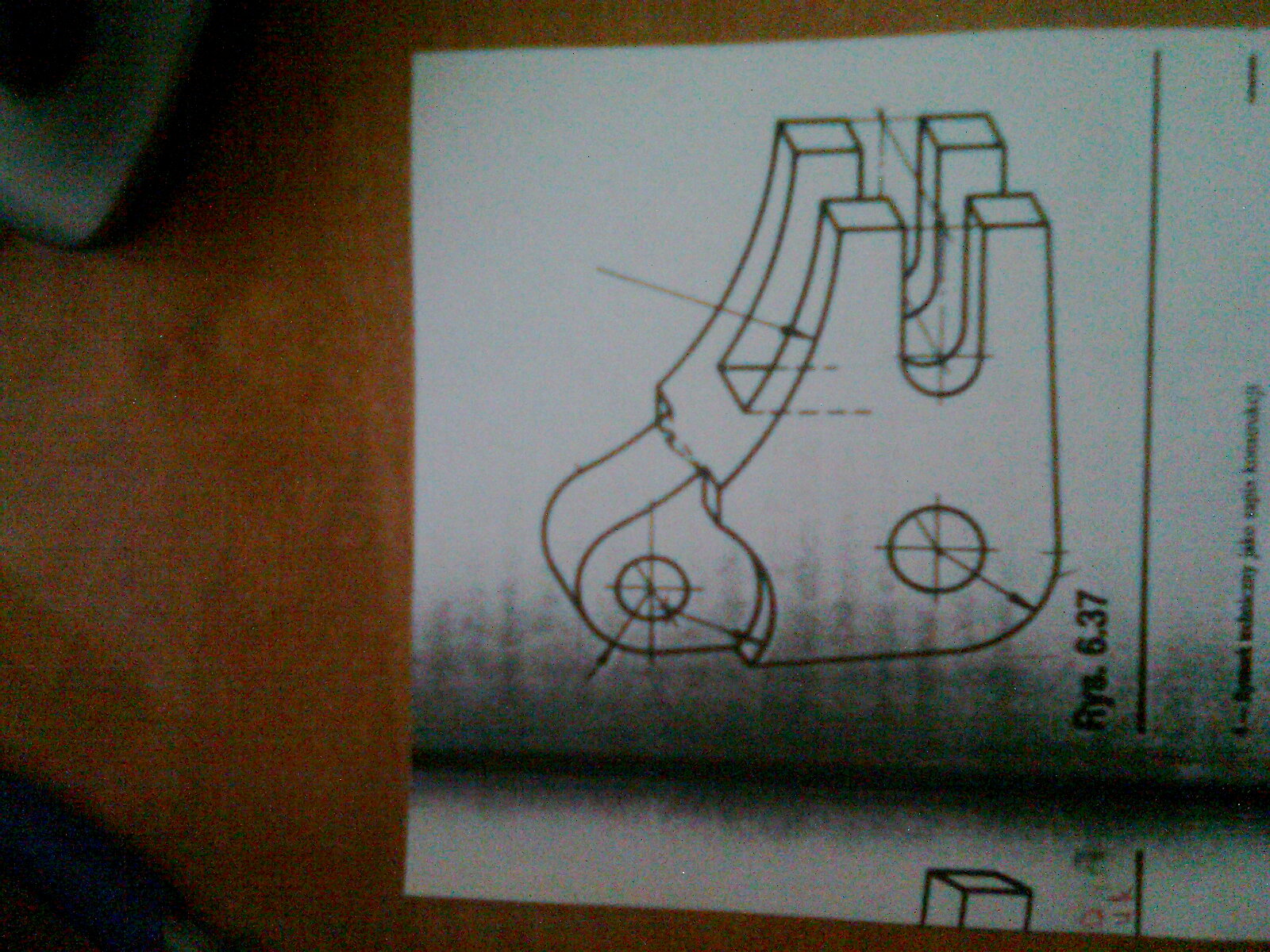

Witam, ostatnio nie byłem na ćwiczeniach z Zapisu konstrukcji i tam było omawiane jak narysowac dimetrie poszczególnych przedmiotów. Na nastepny dzien wykładowca dał mi rysunek do narysowania lecz nie mam teraz zielonego pojęcia jak sie za to zabrać. Korzystając z google wydaje mi sie ze jest to dimetria ukośna. Tutaj mam prośbe czy mogłbyktos mi podpowiedziec ewentualnie rozrysowac na brudno jak to sie robi..
z góry dziekuje za pomocObrazek

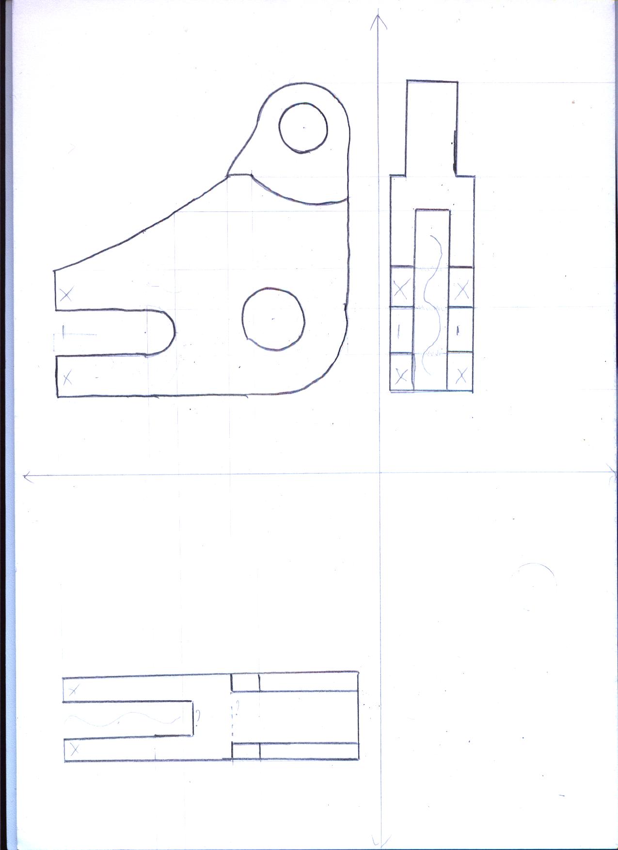

zrobilem ta dimetrie tylko nie wiem czy dobrze mógłby ktos sprawdzić... Wiem ze jest nie estetycznie i nie ma dokładności jest to tzw wersja na brudno. Chodzi mi tylko o sam pkt widzenia rzutów czy jest poprawny
Proszę o odpowiedz z góry dziękujęObrazek

dawid1654 pisze: jest nie estetycznie i nie ma dokładności jest to tzw wersja na brudno.
"diabeł tkwi w szczegółach"
Rzuty są poprawne...natomiast sam układ rzutów wymaga poprawy(odległości od osi rzutni)!

Post napisał: dawid1654 » 24 lis 2012, 10:26
tak tak co do szczegółów to sie zgodzę ;D
W takim razie rysuje od nowa zgodnie z zasadami rzutowania ;) Dzięki za odpowiedz :)

Mam jeszcze pytanie Czy na rzutach powinno być gdzieś zaznaczone osie wyciec okrągłych? (mam nadzieje ze sprecyzowane pytanie jest zrozumiałe) Na Pewno na pierwszym rzucie gdzie są okrągłe otwory a czy gdzieś jeszcze trzeba coś takiego zaznaczyć ?

Post napisał: yacht » 24 lis 2012, 13:27
osie otworów, osie symetrii w rzutach...
Poczytaj : rzutowanie, wymiarowanie w podręczniku.

czy mogłbyktoś zaznaczyć osie symetrii ?? Jeden przykład i na przyszlosć bym wiedział jak to robic w innych zadanniach

dawid1654 pisze:czy mogłbyktoś zaznaczyć osie symetrii ?? Jeden przykład i na przyszlosć bym wiedział jak to robic w innych zadanniach
to tylko przykład(osie to te na czerwono!) pozostałe osie dorysuj samodzielnie :razz:

aha a wiec tak sie zaznacza ;) teraz juz raczej bede wiedzial dzięki ;) i jeszcze takie pytanko os którą zaznaczyłeś nie powinna być poziomo ?:P
