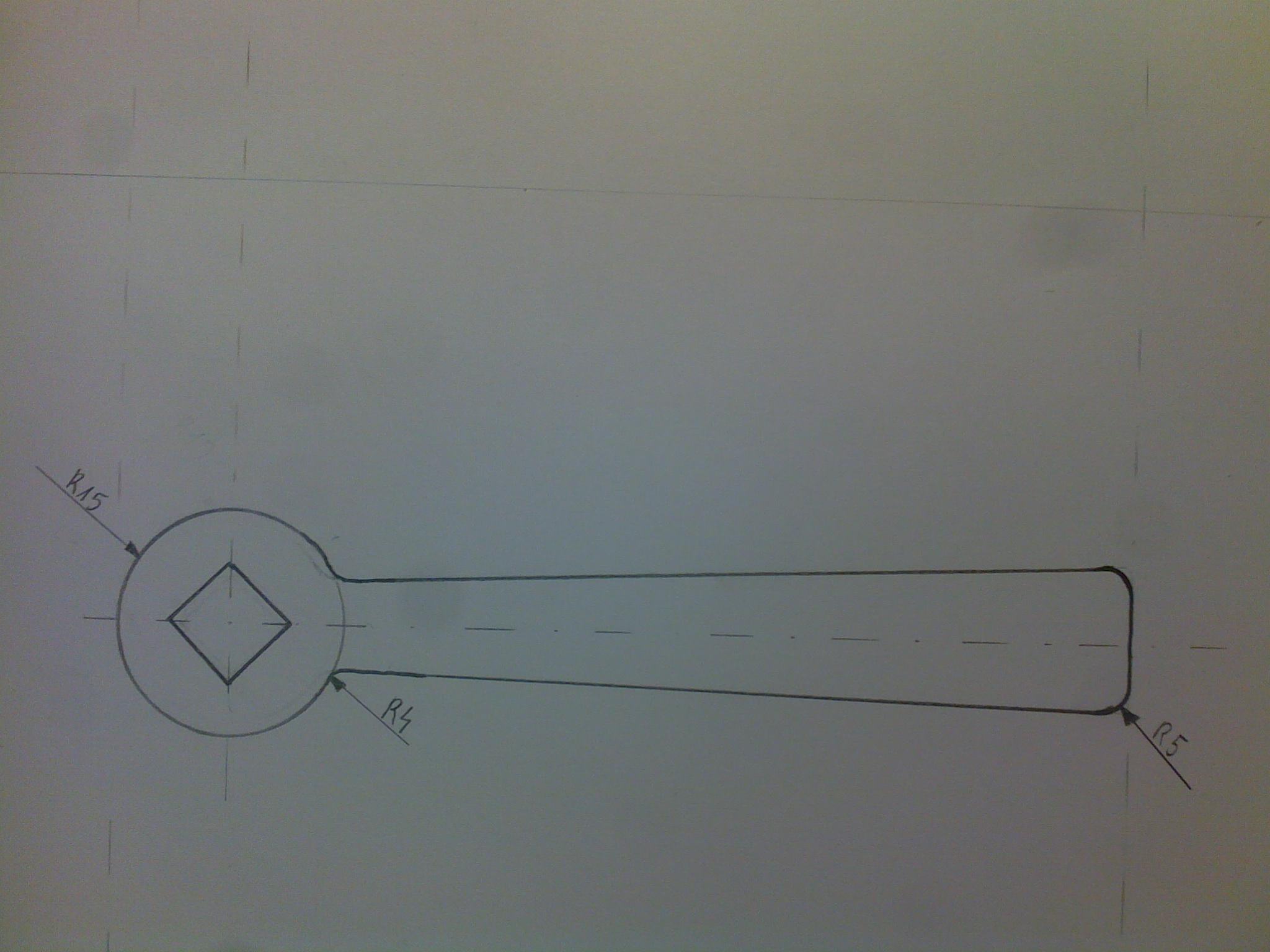

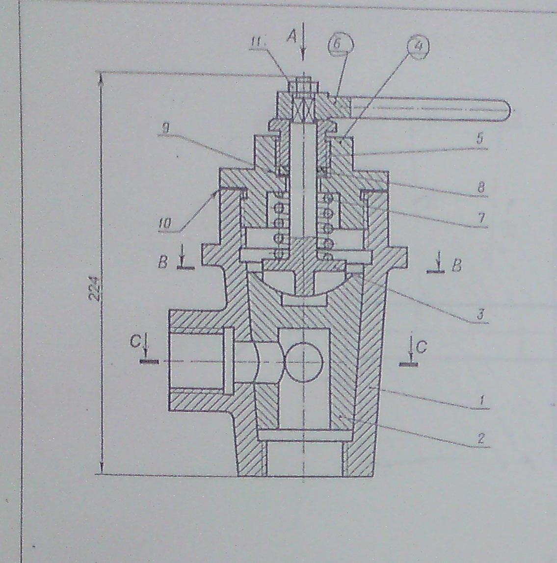

Dostałem taki rysunek i mam z niego wyciągnąć i narysować w dwóch rzutach el. nr 6, czy mógłby mi ktoś pomóc?
Oto co udało mi sie narysować dotychczas:
Czy to jest dobrze?

Niestety nie jest dobrze. Zwróć uwagę, że na rysunku złożeniowym jest kwadrat, którego w rzutach narysowanych przez Ciebie nigdzie nie widać, a skąd to R7? Poprawiając rzuty przeanalizuj dokładnie rysunek złożeniowy. Podpowiedź: otwór kwadratowy jest nieprzelotowy.

i popraw wymiarowanie;
p.s. linie granicy wyrwania i promieni powinny byc rysowane linia cienka - moj blad

Kwadratowy otwór w dźwigni na pewno jest przelotowy. Wykonywanie do w wersji nieprzelotowej byłoby nieracjonalne. To kwadrat na wałku jest krótszy od grubości dźwigni w tym miejscu, żeby nakrętka mogła skutecznie docisnąć dźwignię do powierzchni oporowej na wałku. Niestety rysunek jest mało wyraźny.

Fakt zdjęcia które zrobiłem nie powalają jakością ale mam tylko te do dyspozycji.

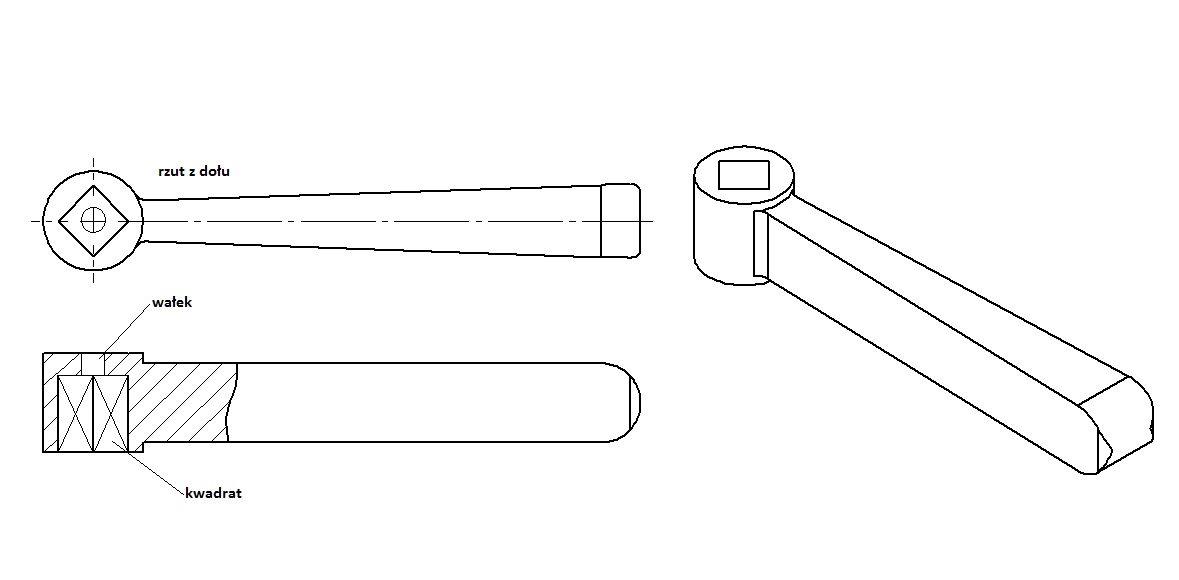

Czy w tym półprzekroju powinien być kwadrat przez całą szerokość czy z góry powinno być trochę wałka, ja to teraz widzę tak:
Czy te rzuty są teraz dobre?

Przecież przekrój masz na rysunku złożeniowym. Kiepsko widac co tam jest na tych fotkach. Zwróć uwagę na grubości linii. Jeśli otwór kwadratowy jest nieprzelotowy to Twój ostatni szkic jest OK, tylko brakuje pionowej osi symetrii na przekroju.
I jeszcze jedno. Nie wałek tylko otwór :)

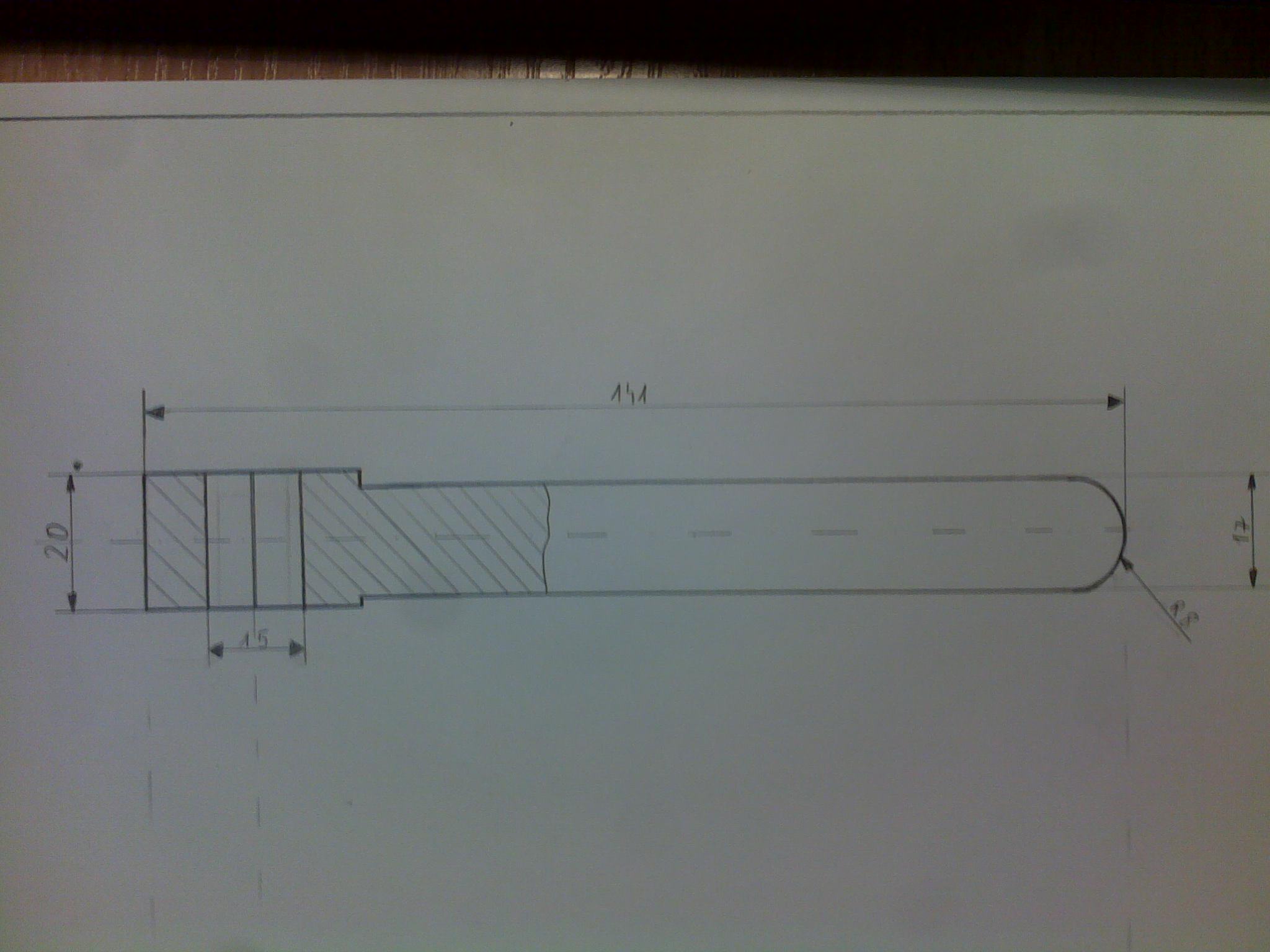

Zdobyłem lepsze zdjęcie.

Otwór kwadratowy jest na przelot, czyli rys limka jest OK.

Ok, a może być takie wymiarowanie?

Wymiar R15 zamienilbym na fi30; dlugos raczki zwymiarowalbym od osi otworu do konca; zapomniales podac kata zmieniajacej sie grubosci raczki na rzucie z gory; powierzchnia otworu kwadratowego w wyrwaniu powinna byc przekreslona cienkimi przekatnymi [jak w moim wczesniejszym przykladzie] by uwidocznic ze jest ona plaska, nie walcowa/cylindryczna; sprawdz w Dobrzanskim jak sie poprawnie wymiaruje otwor kwadratowy, mozna to zrobic na conajmniej dwa sposoby - wymiarujac bok kwadratu, badz podajac linie odniesienia od osi otworu, na polce ktorej rysuje sie symbol kwadratu [badz jego przekatnej] po czym dopisuje sie dlugosc, bo zwymiarowanie przekatnej w tym przypadku wydaje mi sie, ze nie jest do przyjecia
