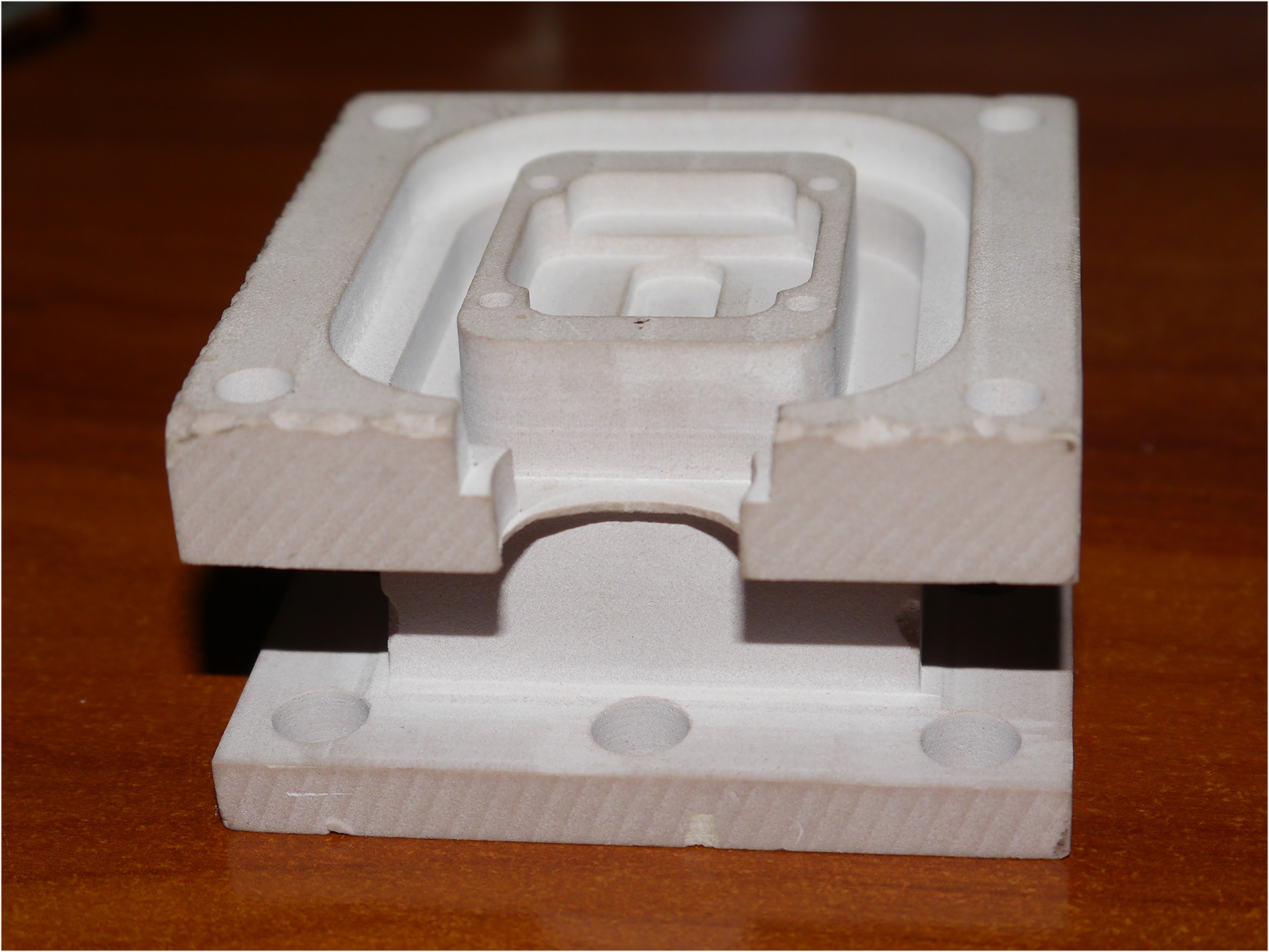

Drodzy forumowicze,
mam do was dosyć proste pytanie. Dawno temu na studiach oraz niedawno na targach, spotkałem się z materiałem, który idealnie nadaje się do pracy z młodzieżą czy też prac prototypowych (np testowanie programów w rzeczywistości). Niestety, nie mam zielonego pojęcia jak nazywa się ów materiał.
Na studiach prowadzący również niepotrafił powiedzieć mi nazwy tego materiału, mówiąc tylko, że jest to jakiś kompozyt papierowy.
Poszperałem trochę w internecie i znalazłem coś co nazywa się PEEKiem oraz PPSem, jednakże oba te tworzywa z racji na ich wysoką wytrzymałośc na temperaturę zdecydowanie nie są tym czego szukam.
Zdjęcie:
Pozdrawiam,
Arek

słabo widać strukturę materiału na fotce ale czy to aby nie spienione PCV czasem?

Nie wydaje mi się, by było to spienione PCV z racji na to, że ten materiał nie jest raczej porowaty. Jednakże nie wiem. Musze popytać w hurtowni jak będę.
Dodam, że z tego samego materiału mam też obrobiony wałek.
Dodałem lepsze zdjęcie z aparatu.

Może być też spieniony polistyren, czyli styrodur.
Jedź do marketu budowlanego ,albo na jakiś skład i poproś żeby Ci pokazali płytę styroduru. sam ocenisz czy to podobne .

Poszukaj gdzieś czym obecnie wykładają ściany oraz wykonują różne rzeczy na salach operacyjnych . Pewnie chodzi o ten materiał ja też zapomniałem nazwę jak przypomnę to napiszę . Super się obrabia , jest dość ciężki . Widziałem z niego wykonaną gitarę basową ale jednak gryf się uginał nie było wzmocnienia.

Witam jest to płyta modelarska i zgaduje po kolorze że albo Prolab 65 albo PL 700, często w nich frezuję

Albo to jest NECURON.
Materiał do modelowania , doskonale się obrabia , jest stabilny .
Są dziesiątki odmian o różnych parametrach , jedna wspólna cecha to cena , może nie zabija ale osłabia .
http://necumer.com/index.php/en-us/2013 ... ecuron-301

Przypomniałem sobie ( choć bardzo bolało ) to może być Corian lub jego gorsza odmiana Frontelli.

Dziękuję za odpowiedzi. Faktycznie, wychodzi na to że jest to płyta modelarska - Prolab 65. Jedyna rzecz która mnie zastanawia to czy można gdzieś kupić wałki/pręty, gdyż takowy egzemplarz też posiadam. Cena jest aż tak wysoka? Z tego co się orientuje to gęstość, a co za tym idzie waga tego materiału jest dosyć mała więc i biorąc pod uwagę objętości powinno wyjśc dużo taniej niż np aluminium. Orientujecie się może jak to wygląda cenowo?
Po południowym telefonie do hurtowni wiem że PEEK kosztuje 890pln netto/kg ale to nie ta liga (wyższa) co poliuretan.

zapytaj tutaj http://www.amod.com.pl/Plyty-i-bloki-obrabialne-57.html w pdf masz wymiary dostępnych płyt. Z tego co pamiętam najmniejszy rozmiar kosztował coś koło 700 pln netto.
