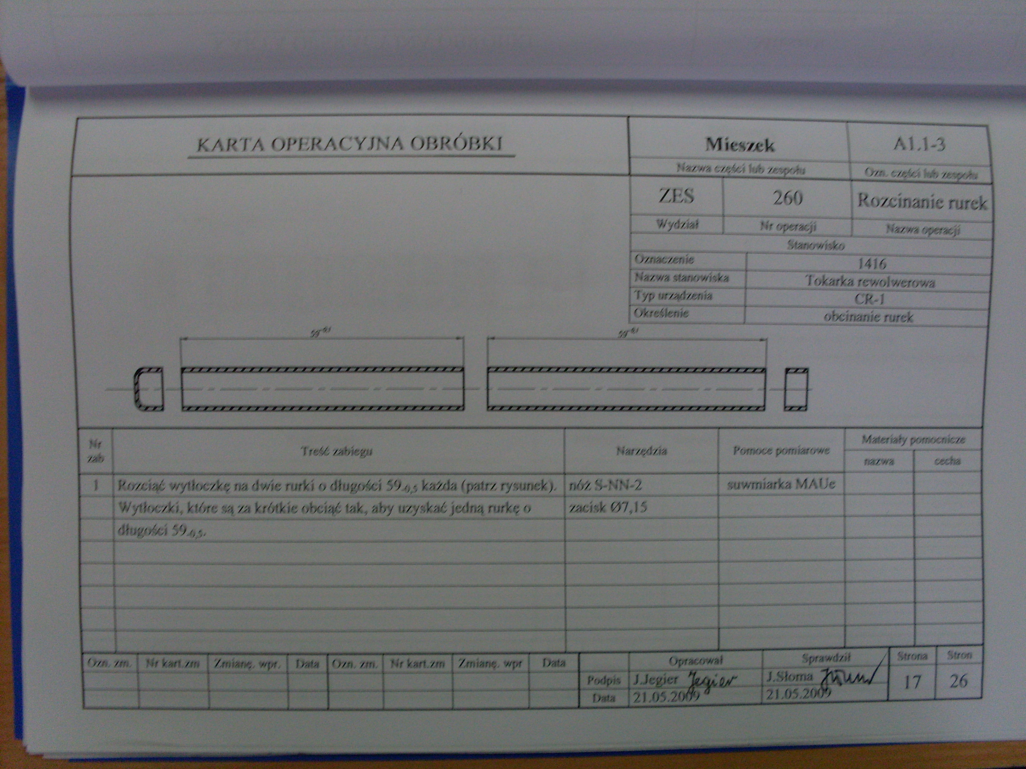

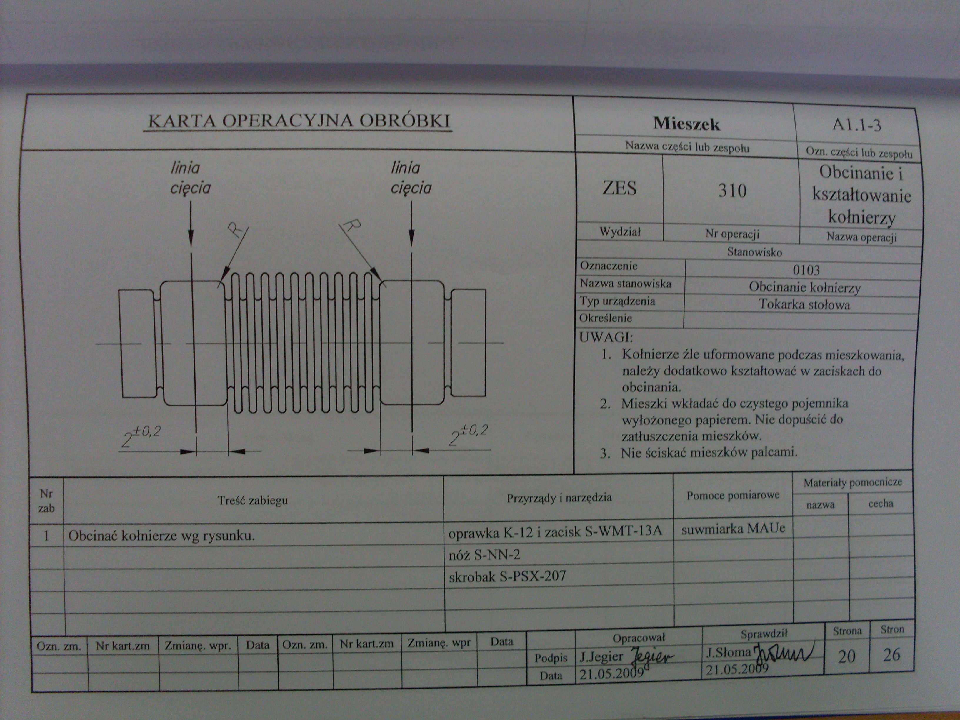

Witam. Potrzebuję ciąć na tokarce dwie rzeczy. Rurkę i mieszek jak przedstawiłem na rysunku. Są tam dobrane narzędzia ale nie mam pojęcia jak one wyglądają. szczególnie chodzi mi o te zaciski i dobór noży . Najlepiej by się przydał rysunek techniczny tych narzędzi lub zdjęcia. grubość ścianki tych detali to 0,1 mm. Są wykonane z brązu cynowego. Proszę o pomoc.

Wszystko masz opisana na karcie technologicznej

Masz karty z produkcji z jakiegoś zakładu ? Jeśli tak to te oznaczenia wcale nie muszą byc normowanych uchwytów, tylko po prostu opracowali swoje oprawki. Suwmiarka ma oznaczenie standardowe, ale nóż ani oprawka niewiem. Może w starych katalogach bisona znajdziesz.
Oprawka z tuleją zaciskową muszą zapewnic głębokie włożenie detalu w środek. Tulejka raczej musi miec długą powierzchnię opasania, żeby przy delikatnym ściśnieciu zapewnic dobre tarcie.

A co jeśli te przyrządy są niestandardowe tylko jak pisałem wymyślali je sobie na potrzeby praodukcji ? Ja się nie spotkałem z takim oznaczeniem noża jaki tak jest wpisany.
Chyba będziesz musiał sam zaprojektować sobie te przyrządy i wszystko dopracować przy prodkcji.
