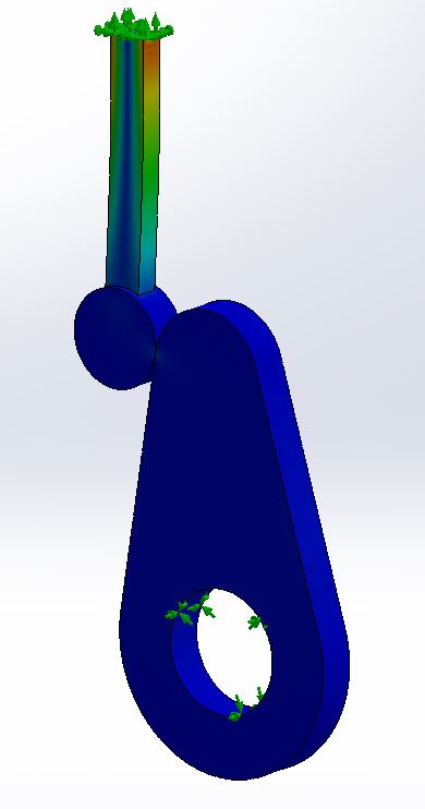

- analiza dynamiczna, w której krzywka wykonuje pełny obrót a popychacz się podnosi gdy krzywka na niego naciska. W programach stricte do MES jest to jak najbardziej do zrobienia, ale w CATII raczej odpada
- analiza statyczna, w której badamy tylko "stopklatkę" z ruchu mechanizmu - moment gdy krzywka styka się z popychaczem i na niego naciska. Nie uwzględnimy tu odbicia popychacza. ale za to da się to spokojnie zrobić w każdym programie MES lub CAD z modułem do analiz, który obsługuje kontakty. Poniżej przedstawię opis i przykład takiej analizy.
Popychacz ma utwierdzoną górną powierzchnię (nie obije jak w rzeczywistości, ale taki jest wymóg analizy statycznej) a krzywka ma zadane przemieszczenie (obrót o 3°) na powierzchni cylindrycznej otworu. Pozostałe przemieszczenia tej powierzchni są zablokowane. Oczywiście między krzywką a popychaczem jest zdefiniowany kontakt. To było liczone w SolidWorks, ale i CATIA bez problemu da radę.
