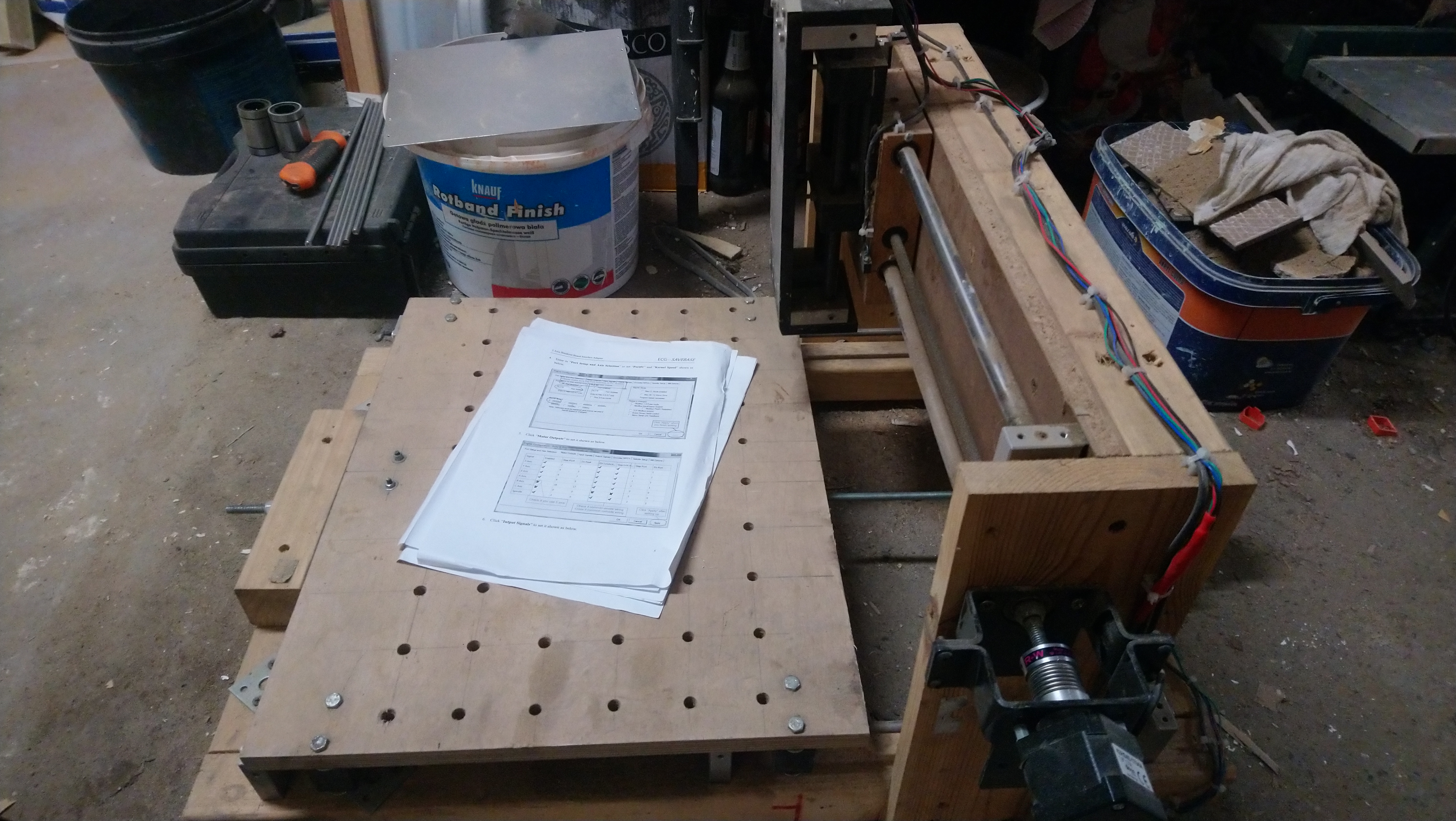

Zakupiłem amatorską frezarke z kompletem sterowników i do tego laptopa. Planuję się trochę pouczyć, a później zbudować od podstaw nowy stół przenosząc sterowanie z zakupionej frezarki. Nurtuje mnie kilka pytań: co zastosować na pozycjonowanie, w jaki sposób to wykonać oraz jak i gdzie odpalać palnik plazmy do cięcia, w jaki sposób się to odbywa? Z brzegu materiału nie ma problemu ale zacząć palić od środka to gdzieś to trzeba ustawić?

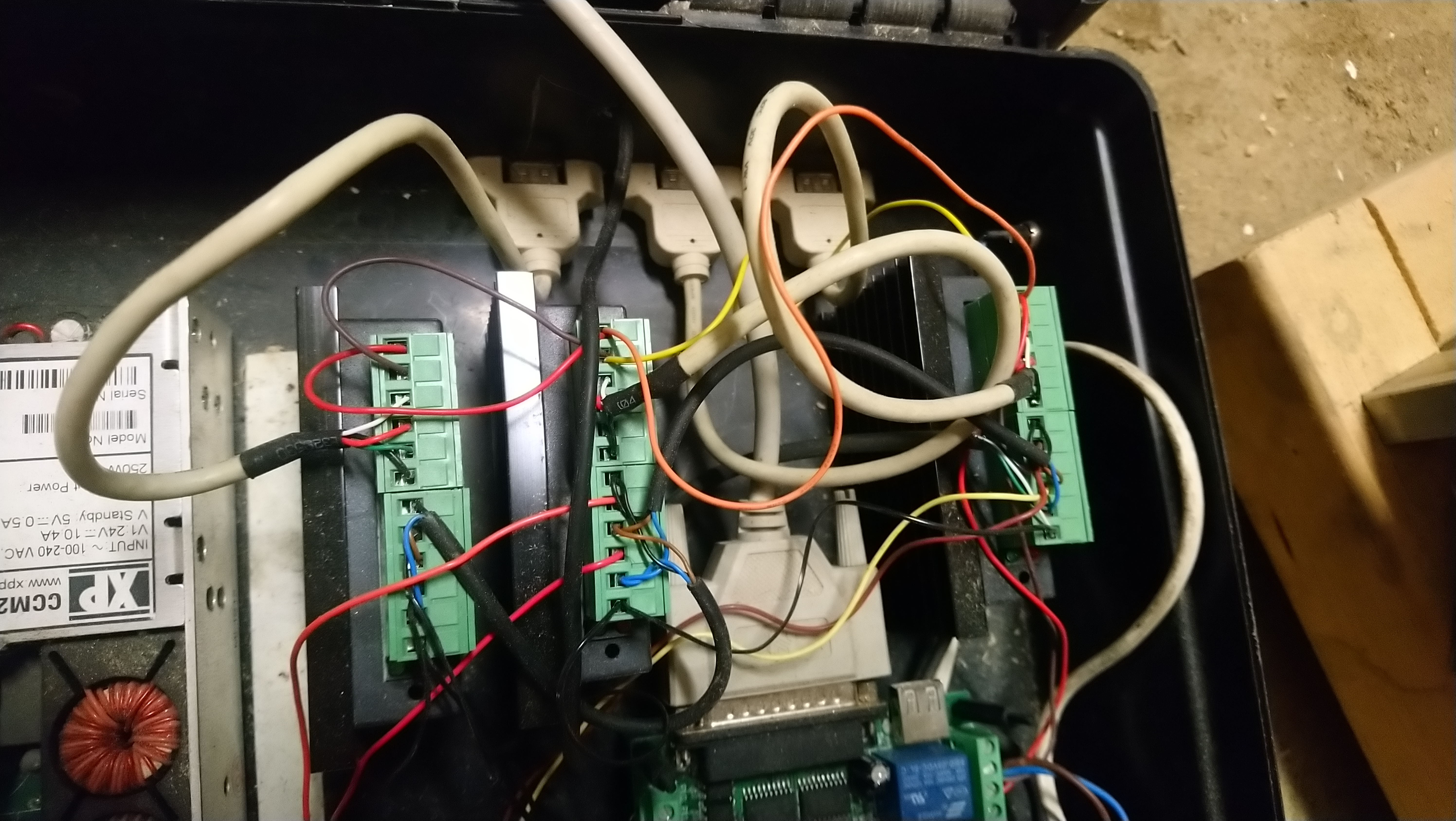

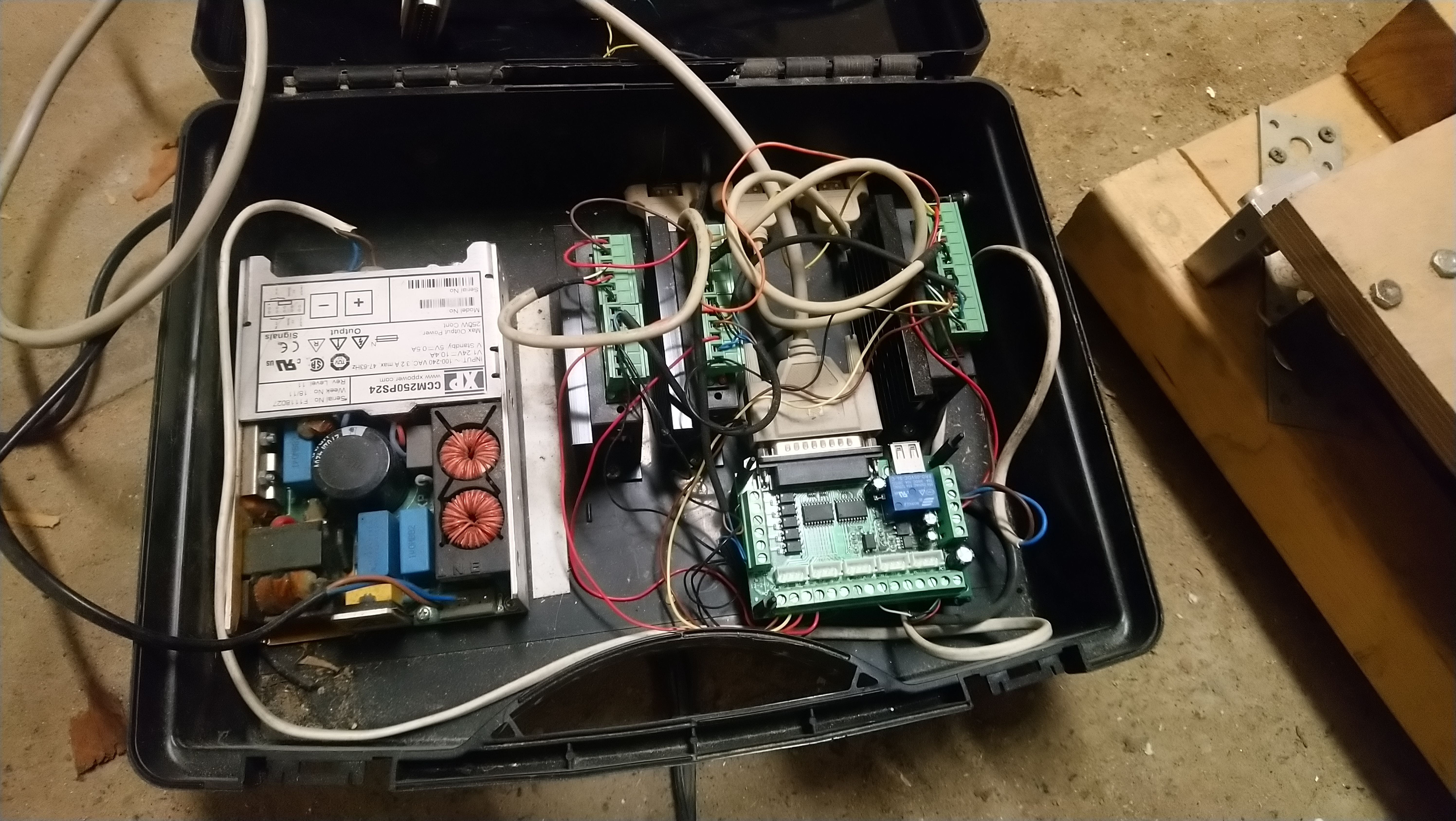

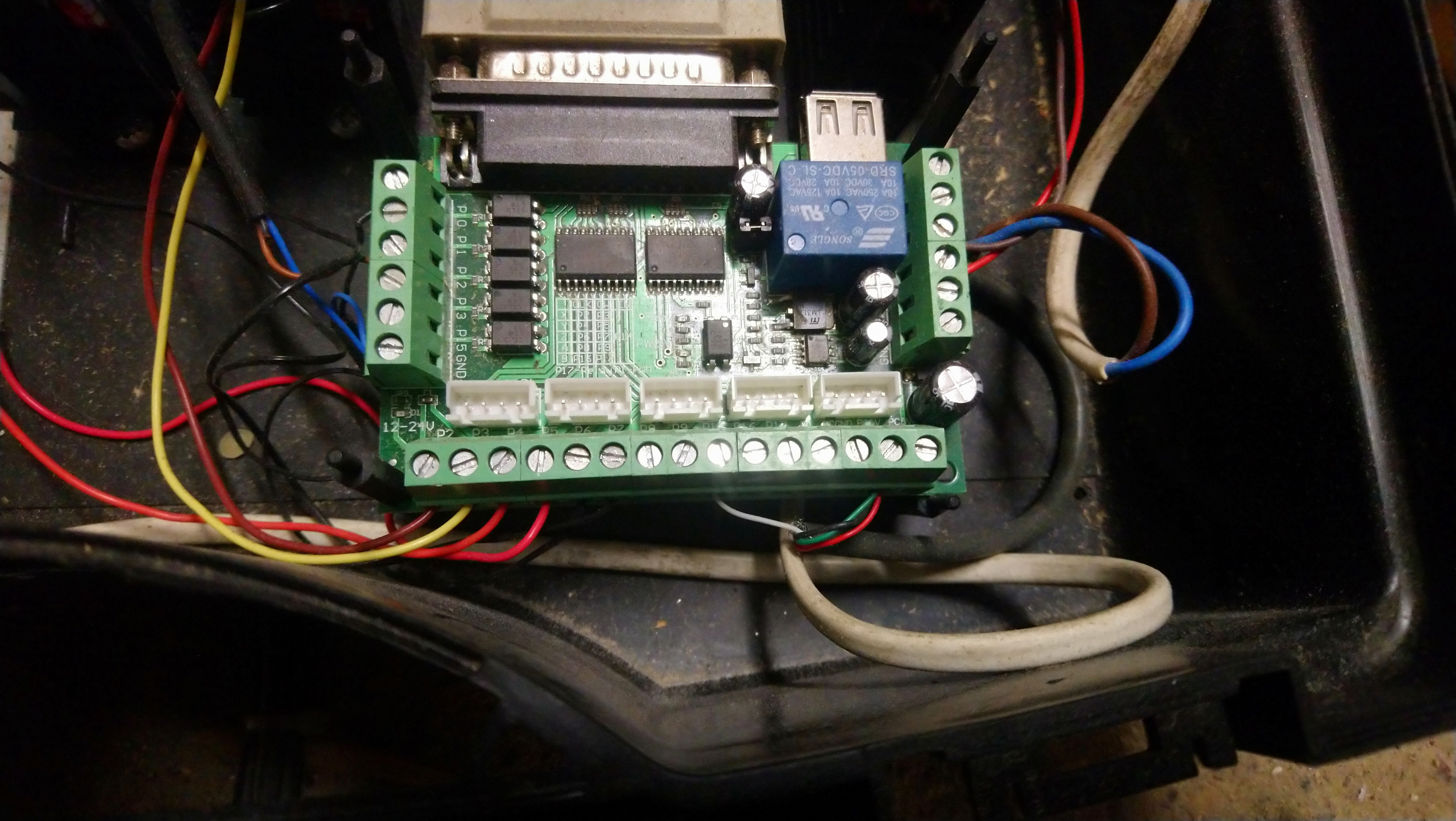

Witam ponownie, zakupiona frezarka dotarła. Tak jak wcześniej wspomniałem jestem zielony z automatyki. Spróbowałem podłączyć i skonfigurować ten sprzęt do laptopa. Niestety mimo 2 godzinnych starań żaden z silników nie ruszył. Na sterownikach świecą się czerwone diody. Nie mam pomysłu już jak temat dalej analizować. Poprzedni właściciel twierdzi że wszystko działało u niego. Nie wiem czy to wina konfiguracji programu, systemu czy wyjść sterownika, a może złego podłączenia przez poprzedniego właściciela. Proszę o pomoc.
- Posty w temacie: 6
- Posty: 101
- Rejestracja: 23 sty 2010, 18:04
- Lokalizacja: jędrzejewo
Re: budowa stołu do plazmy
Witam ponownie. Sterowanie udało się uruchomić. Mam już większość podzespołów aby rozpocząć budowę stołu. Mam jeszcze jedną wątpliwość odnośnie napędu. Napewno będzie na paskach zębatych lecz zastanawiam się czy zrobić napęd na jednym silniku i przenieść jego ruch na drugą stronę wałkiem, czy może zastosować dwa takie silniki na każdą ze stron. Silniki oczywiście będą spięte elektrycznie razem i sterowane z tego samego wyjścia.

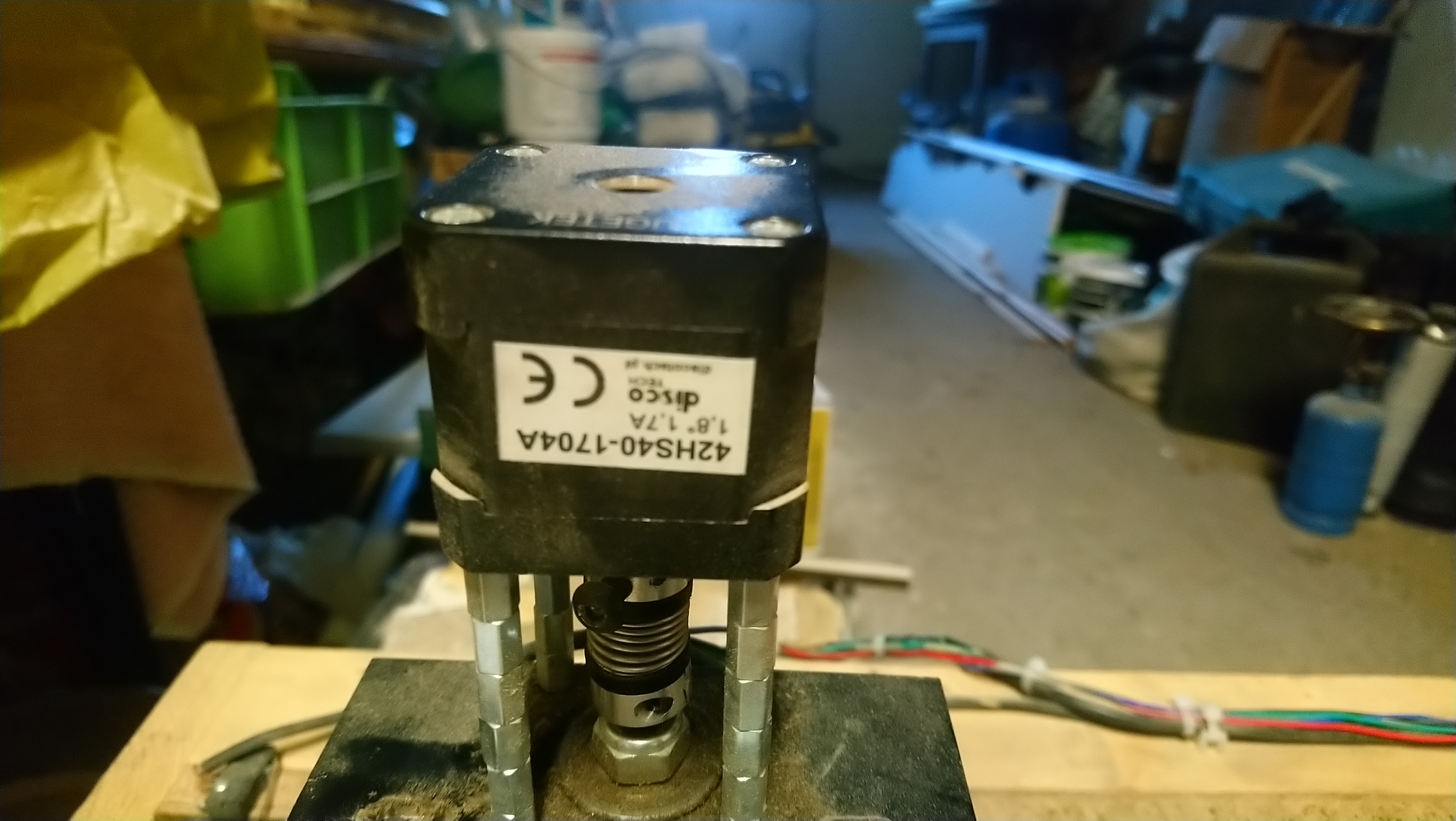

Dobrze już jest jaśniej. Mam silniki jak na zdjęciu.
Dodane 1 minuta 7 sekundy:
Widzę w różnych tematach że stosowane są przekładnie zmniejszające przełożenie.
Czy potrzebuję dodatkowo robić przełożenie, czym to jest podyktowane?Dodane 1 minuta 7 sekundy:
