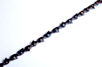

Czy istnieje brzeszczot włosowy /w postaci linki/ do metalu? konkretnie pytam o cięcie aluminium

Są brzeszczoty spiralne, które służą do cięcia po małych promieniach krzywizny(praktycznie o średnicy rzazu), aluminium tym przetniesz..
https://modelemax.pl/pl/pilki-i-brzeszc ... oland.html
Obrazek Obrazek
a kolega mówi o tym, ale z własnego doświadczenia - bardziej nadają się do ciecia twardych materiałów z mało ciągliwym wiórem (także szkła), bo kryształy węglika potrafią się szybko zalepić miękkim materiałem, aluminium również, zależy od gatunku), ale co ciekawe cięcie stali narzędziowej stopowej HSS na sucho czy nawet na olej również szybko zalepia węglik (w linku poniżej)
natomiast stale twarde idą dobrze (na zdjęciu widoczny rezultat próby na nożu do struga ze stali narzędziowej węglowej, i stalce HSS na której bardzo szybko się zalepił. Natomiast na węglowej nie)
https://www.castorama.pl/produkty/narze ... 50-mm.html
brzeszczot-do-materialow-supertwardych-t68573.html

Istnieją też piłki włosowe w trzech wym. ząbków, ciecie od metali do balsy.
Dostępne w sklepach dla modelarzy.
