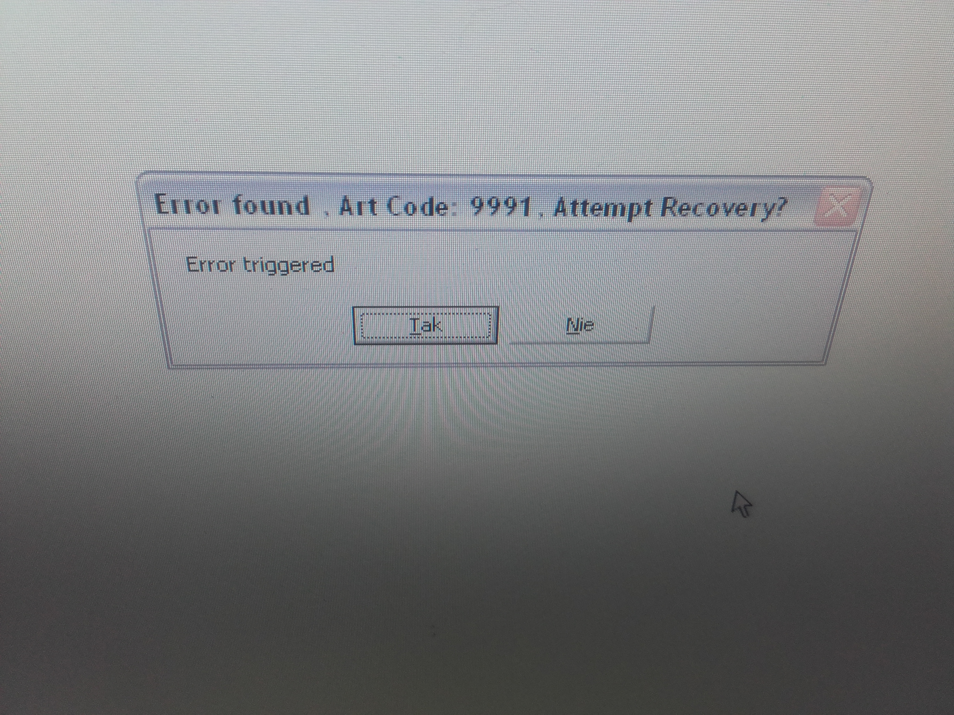

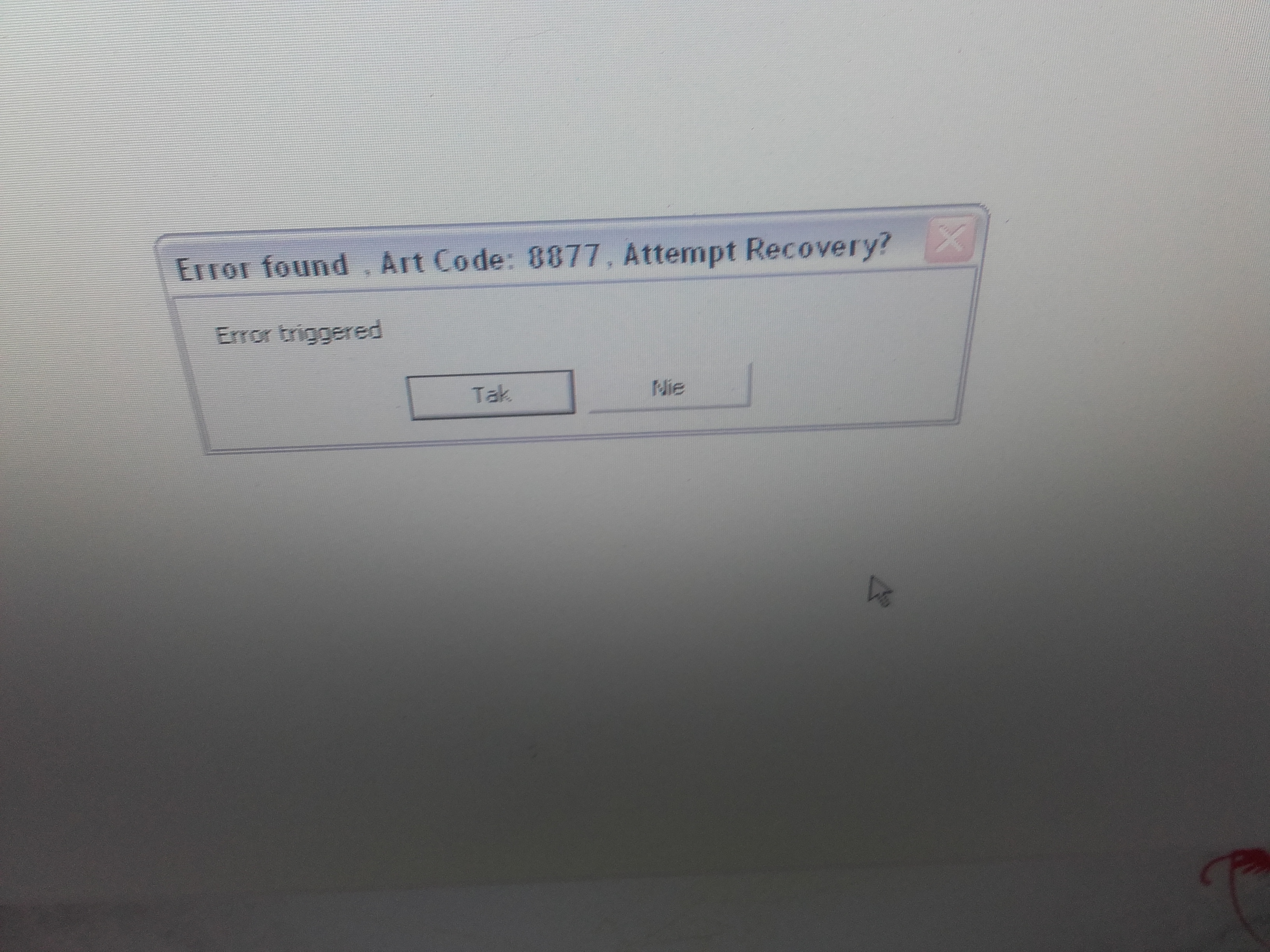

Mam nastepujacy problem.
Zakupilem niedawno nowy komputerek do mojej cnc i wszystko ladnie pieknie do odpalenia mach3
Zaraz po wlaczenuu wyskakoje mi blad jak w temacie.
Po kliknieciu" tak" pojawia sie 9991, gdy klikam na nie mach zamyka sie.
k-m-r1
Posty: 1417
Lokalizacja: OOL lub DW
Post napisał: k-m-r1 » 31 sie 2017, 19:55
Skromnie opisany problem coś w stylu u mechanika " Panie auto mi nie jedzie napraw je"
Prosimy o więcej informacji.
System dodatki
jaki probram wersja i co było grzebane.
Z ogólnej znajomości toto błędy bibliotek dodatków lub coś namieszane przez co program łądując biblioteki DLL wykrywa i krzyczy coś poszło nie tak..
Jak naprawić?
Wywalić z dysku plik Mach3
Pobrać instalkę np najnowszą MAch3 ver 66
Zainstalować.
Jak nie pyknie to znów wywalić folder.
Usunąć Driver Mach driver z menadżer urządzeń -> odinstaluj ->TAK
i zainstalować od nowa
błąd #2 to prawdopodobnie prze system 64 bit
błąd #1 błędy bibliotek (do sprawdzenia można usunąć pliki w folderze Mach3 -> Plugin wszystkie DLL)
cero
Posty: 119
Rejestracja: 15 wrz 2011, 19:56
Lokalizacja: Sosnowiec
Post napisał: cero » 01 wrz 2017, 08:52
System to xp z sp3 32 bit swiezo po instalacji wiec zadnych dodadkow ani nic nie ma, jedynie sterowniki do plyty gløwnej ,grafiki ,dzwieku.
Przeinstalowanie macha wraz ze sterownikami probowalem 3 razy.
Pomoglo dopiero postawienie systemu od nowa z innej plytki.
