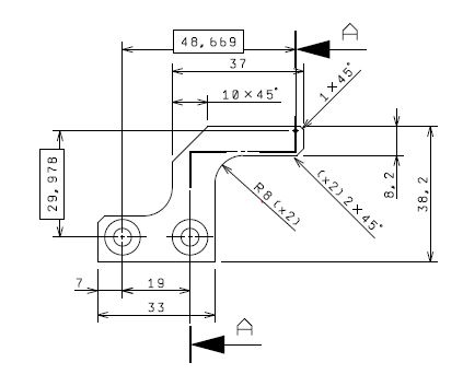

Dzięki za odpowiedzi, czyli podsumowując:
Jeżeli konstruktor chce określić dokładne umiejscowienie jakiegoś elementu, najlepiej wrzucić wymiary bazowe w prostokącie (bez odchyłek) oraz tolerancję w której zawrzeć dopuszczalną odchyłkę ? Często się stosuje takie rozwiązanie przy określaniu bardzo dokładnych wymiarów ?
Tyle, że jeśli wymiar łapię względem osi innego otworu ( przykład z załącznika) wtedy konieczne są dwie bazy przy wymiarach 29,978 i 48,669 ?

Tyka pisze:Jeżeli konstruktor chce określić dokładne umiejscowienie jakiegoś elementu, najlepiej wrzucić wymiary bazowe w prostokącie (bez odchyłek) oraz tolerancję w której zawrzeć dopuszczalną odchyłkę ?
Wymiary teoretyczne w prostokątnych ramkach określają położenie pola tolerancji elementu względem powierzchni/linii bazowych. Wielkość i kształt pola tolerancji jest podana w ramce.
Z rysunku wynika, że bazą ma być oś lewego dużego otworu. Domyślam się (bo tego dokładnie nie widać), że w odległości 29,978 i 48,669 jest jakiś inny otwór, którego płożenie względem otworu bazowego jest istotne. To co narysowałeś czytam tak: w odległości 29,978 w górę i 48,669 w prawo od osi otworu bazowego znajduje się cylindryczne pole tolerancji o średnicy cylindra 0,006 mm. W tym polu powinna znajdować się oś drugiego (zależnego) otworu. Każdy element, w którym oś tego drugiego otworu znajdzie się wewnątrz cylindra tolerancji położenia będzie poprawnie wykonany.
Wątpliwości budzi przyjęcie osi otworu nietolerowanego jako bazy. Dokładność warsztatowa prostopadłości takiego otworu w klasie wykonania H wynosi 0,2 mm.
